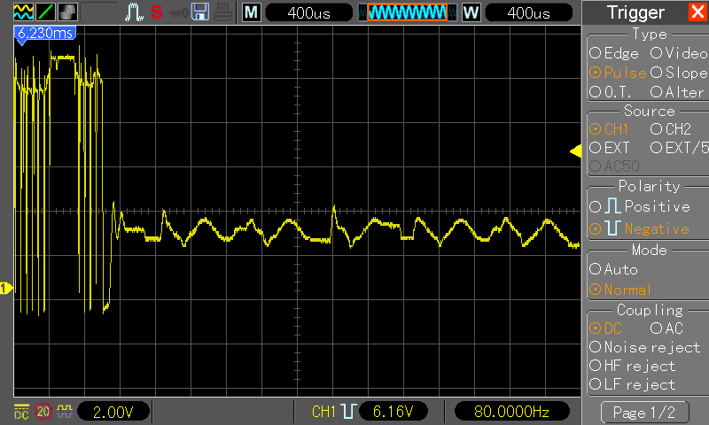

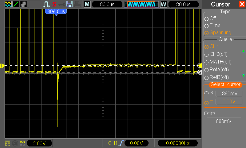

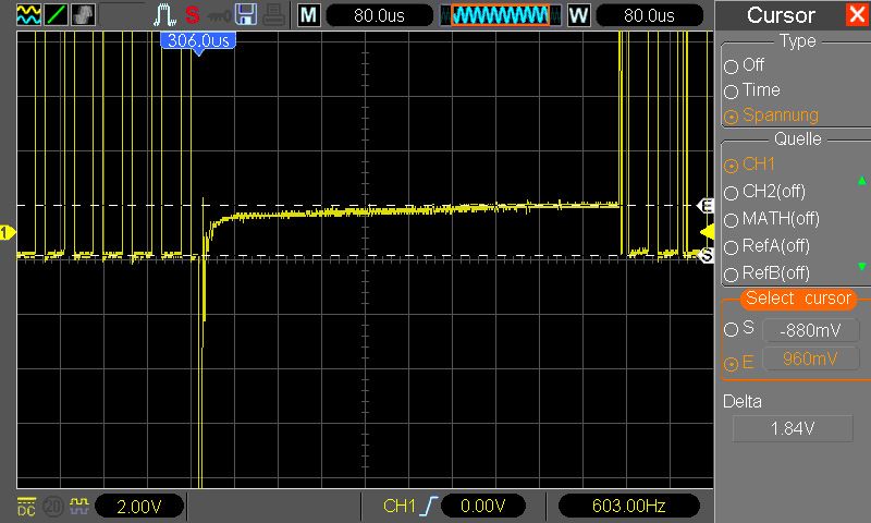

ich habe (als ziemlich ahnungsloser Hobbyist) eine Verständnisfrage zur
Gegen-EMK in einer PWM-Regelung eines Gleichstrommotors.
Die PWM wird erzeugt von einem Modellbahn-Lok-Decoder, der Motor ist ein
kleiner DC-Motor einer Spur-Z Lok.

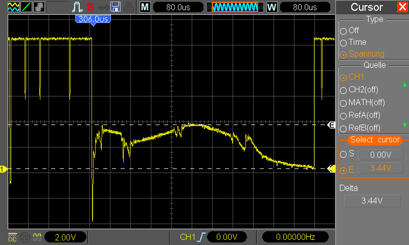

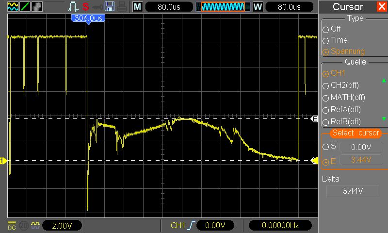

Bei niedrigen bis mittleren Drehzahlen sieht man in den Messpausen für
die Gegen-EMK das, was man nach allem, was ich bisher zum Thema gelesen
habe: Es gibt zunächst einen Peak durch den Abbau der aufgebauten
Induktion, danach wirkt die Gegen-EMK und erzeugt eine ansteigende
Spannung bis zu einem Wert, der von der Drehzahl abhängt (siehe die
ersten beiden Screenshots).

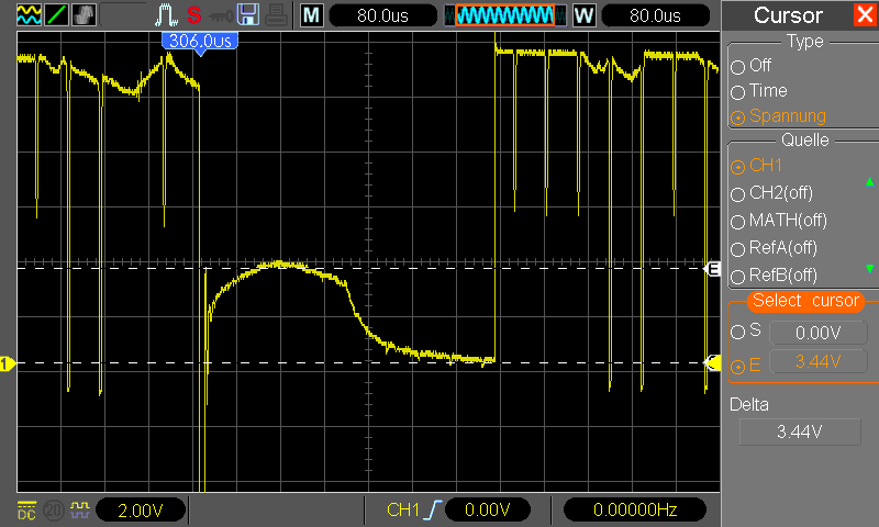

Was ich nicht verstehe: Wenn ich die Drehzahl/Geschwindigkeit über einen
mittleren Wert des Regelbereiches hinaus erhöhe, erhalte ich einen
Spannungsverlauf in der Messpause, der unregelmäßig und auch von
Messpause zu Messpause unterschiedlich aussieht - die beiden weiteren
Screenshots zeigen nur zwei Beispiele für das Chaos, das dann zu messen
ist.
Wie ist das zu erklären? Es sieht ja so aus, als würde die Gegen-EMK
zusammenbrechen. Können das Sättigungseffekte sein (der Motor ist
wirklich klein, Ankerdurchmesser ca. 5mm).
Oder habe ich etwas grundsätzlich nicht verstanden?

Gast #2258564
Überleg mal was passiert wenn eine der Kohlebürsten von einem
Wicklungssegment auf das nächste gelangt.
Erwartest Du da immer konstante Impedanzen + Spannungen?
Gruß Anja

#2258991
das könnten Kollektorsegmentübergänge sein, aber was viel wichtiger ist,
wie sieht denn der Strom aus?

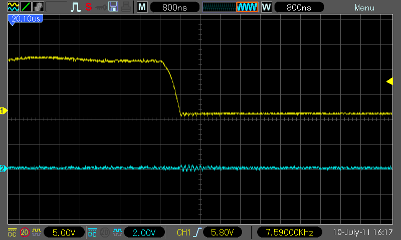

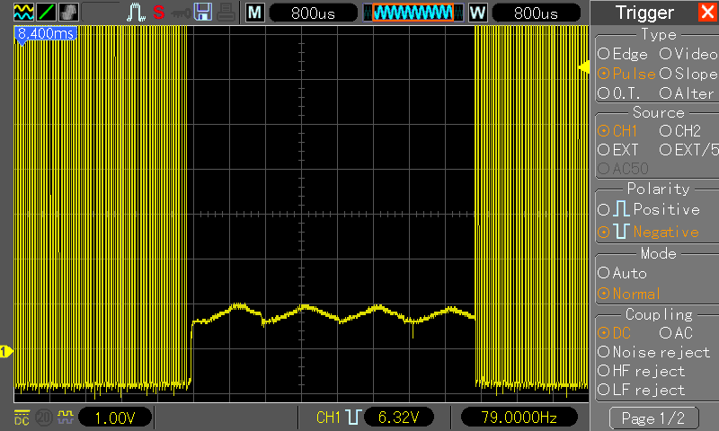

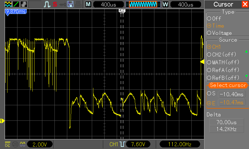

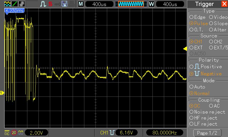

Gast #2259213

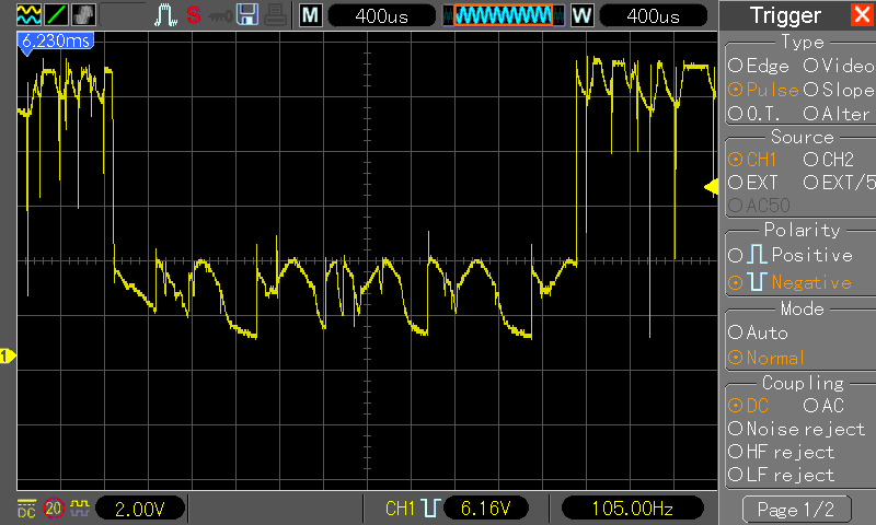

ich denke inzwischen, ihr habt recht!
Der Regler ist nicht von mir, sondern es ist ein käuflicher
Digitaldecoder für Modellbahnloks.
Ich habe inzwischen mal einen anderen Dekoder (anderer Typ/Hersteller)
benutzt und dann sieht das ganze für mich schon verständlicher aus:
Bei niedriger bis mittlerer Drehzahl sieht man die Welligkeit der
Gegen-EMK-Spannung durch die Kollektorübergänge (s. erster Anhang).
Bei höheren Drehzahlen wird dann das gesamte Signal gestört, auch die
PWM-Phasen (s. zweiter Anhang). Das würde ich dann mal als
"Bürstenfeuer" interpretieren. Man kann die Störungen dann auch deutlich
am unruhigen Lauf des Motors hören.

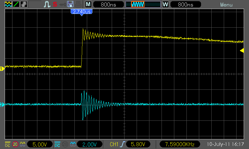

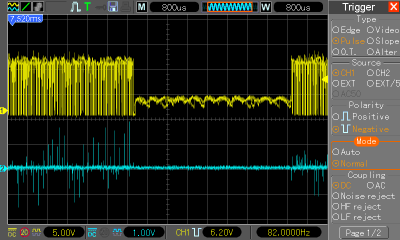

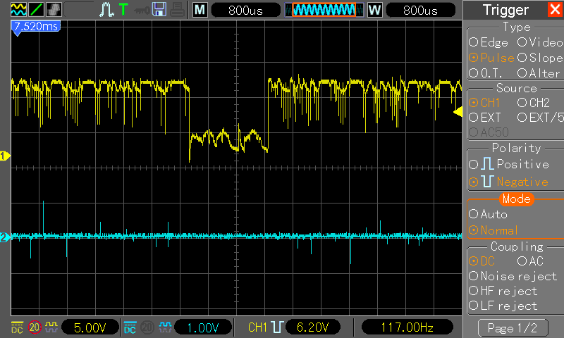

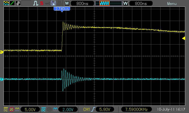

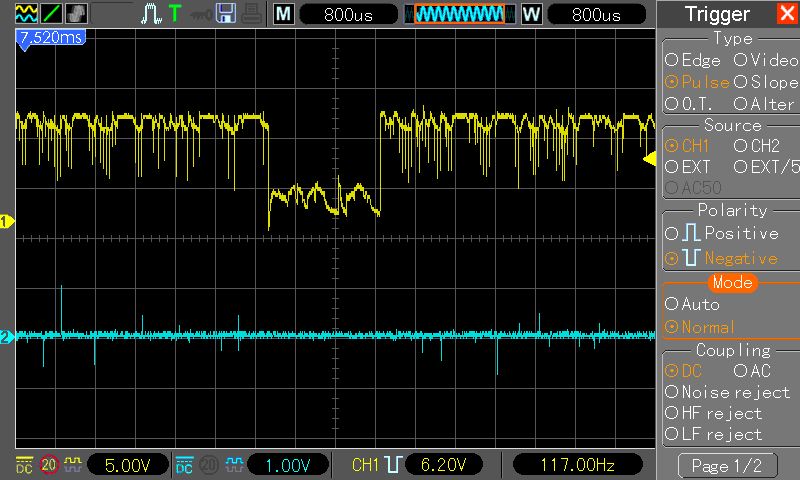

Zum Strom:
Der dritte Anhang zeigt den Spannungsabfall über einem 0,5 Ohm Shunt im
zweiten Kanal bei mittlerer Drehzahl, also ohne die Störungen.
Der vierte Screenshot zeigt das ganze bei hoher Drehzahl mit Störungen.

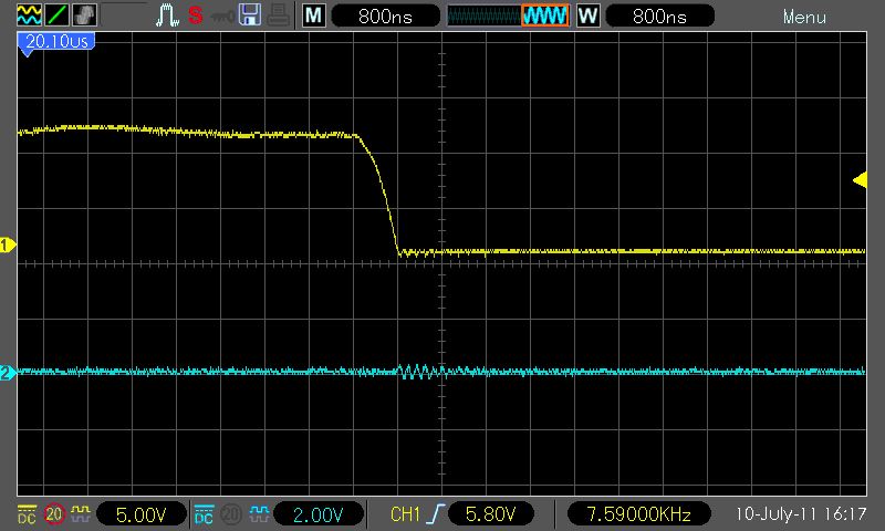

Und die letzten beiden Screenshots zeigen den Stromverlauf bei an- und
absteigender Flanke eines PWM-Pulses im nicht gestörten Drehzahlbereich.

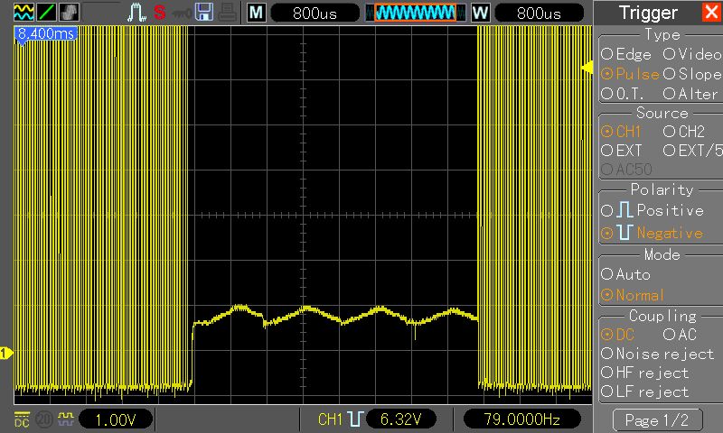

Gast #2259253
... und wenn man dem Motor dann 100nF statt dem herstellerseitigen 1nF
spendiert, sieht das ganze schon viel erträglicher aus. Anhänge zeigen
Max-Drehzahl mit 1nF und mit 100nF.
Sorry für den im Nachhinein unnötigen Thread - hätte ich auch selbst und
gleich drauf kommen können, dass man zunächst den Motor mal vernünftig
entstören sollte ;)
Danke und beste Grüße
