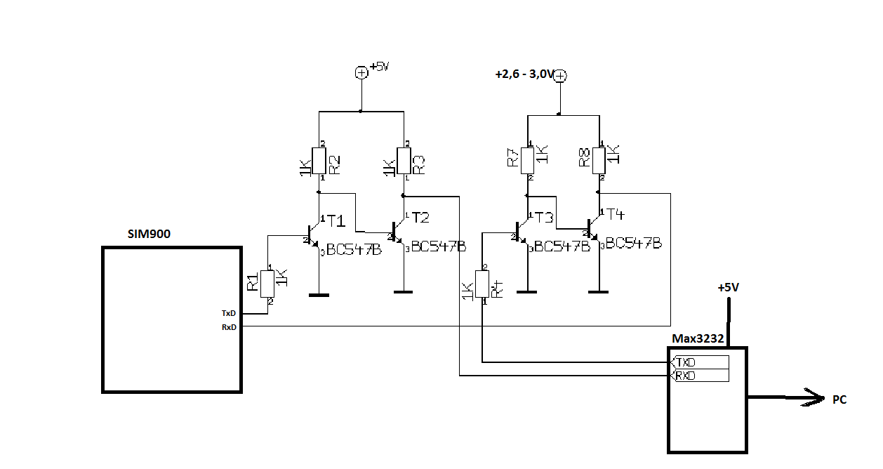

hat jemand vielleicht Erfahrung mit dem SIM900 ? Ich bekomme einfach
keine Verbindung zum PC, ich hab schon ein paar Pegelwandler probiert,
jedoch ohne Erfolg.
Im Anhang eine Skizze des letzten Versuchs. Der Max3232 ist eigentlich
ein komplettes Modul mit Kondensatoren und Spannungsversorgung.
Also das Modul funktioniert, hab es an anderen Geräte probiert. Die
Netlight des SIM900 blinkt auch vor sich hin, also läuft das Teil. Die
Baudrate hab ich auf 115200 gestellt, wie es auch als default
eingestellt ist.
Kann jemand helfen, ich drehe langsam durch ????

OP #2392001
Irgendwie führe ich hier selbstgespräche. Naja falls es jemanden
interessiert, es läuft jetzt. Um eine Verbindung zum Netzwerk zu
bekommen, zieht das Modul für ein bruchteil einer Sekunde bis zu 2A. Da
ich keinen Kondensator am Eingang hatte, bricht kurzzeitig die
Versorgungsspannung zusammen und das Modul schaltet sich ab. Ich hab
zwar ein Netzweil das biszu 3A kann, offenbar ist ihm das trotzdem
zuviel. Das ganze geht dann noch so schnell das nicht mal mein Netzteil
einen Überstrom anzeigt. Jedenfalls, habe ich jetzt ein 1000µF Elko an
der Spannungsversorgung und das problem ist behoben.
Gast #2867961
Ja, aber wie hast du die pegelwandlung denn letztlich hinbekommen?
Glaube, ich habe gerade ein ganz aehnliches problem. Theoretisch muesste
alles gehen, stattdessen bekomme ich nur gelegentlich die startausgabe
des moduls und keinerlei Reaktion auf AT commands. Mit 3.3V an 5V FTDI
und spannungsteiler. Dachte eigentlich, das wuerde gehen, aber das
datenblatt sagt auch was anderes.
