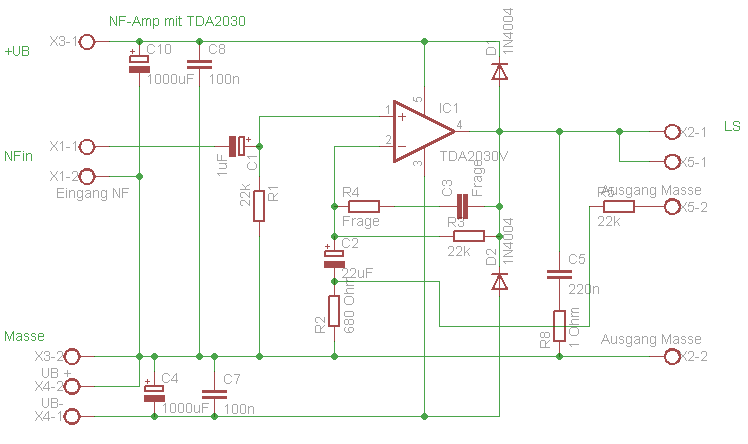

von Frank W. (frank_w)
hier meine Platine mal.
Fragen:
Wie kriege ich Kupferschleifen hin, damit ich nicht alles ätzen muß?
Widerstände und Kondensatoren sowie Dioden haben sehr viele verschiedene
Bauformen, wo kann ich das einstellen?
Gruß Frank
nun besser?
Die Platine aus dem Datenblatt kann ich nicht verarbeiten, da ich eine
Brückenschaltung und einfache Schaltungen brauche.
Gruß Frank
von Zottel T. (zotty)
Brückenschaltung? Wo ist den da der Zweite 2030? Wenn du Kupfer haben
willst zum Atzflüssigkeit sparen ein Polygon aufziehen. Ich hab nur ganz
kurz drübergeschaut, aber die Masseführung sieht nicht so gut aus. NF-in
und Power am Schaltkreis sternförmig zusammenführen. Wenn du englisch
kannst und mehr mit Audio machen willst, schau mal bei diy-audio nach,
ansonsten andere Layouts anschauen und von denen lernen, auch wens nicht
1:1 passt.
Masseproblem hatte ich Berücksichtig, alle Klemmen mit Masse.
Sternmasse ist dann das Netzteil.
Brückenschaltung, da nehme ich zwei Platinen.
Einfachschaltung kann ich diese Platine verwenden.
Gruß Frank
Du führst die Masse von NF-In über den Leistungsteil zum IC, das ist
kein Stern. NF-In direkt an R1 und R2. Woher ist die Schaltung? Was ist
X5-2? Worüber bekommt der zweite IC das invertierte Signal? Hast Du den
2030 schon? Brückenschaltung ist nicht so der Brüller. Nimm lieber was
aus der LM3886 Ecke. Google mal nach gainclone. Der kann man
freiverdrahten, ohne Platine. Oder schau mal in der dyi-ecke im
Hififorum, da gibt es mehr Resonanz als hier.

Bei einer symetrischen Spannungsversorgung hat der IC keinen
Masseanschluß.
Die Schaltung habe ich nach der falschen Schaltung aus dem Datenblatt
TDA 2030 geändert.
X5-2 ist das Übergabesignal zum zweiten IC.
15 Stück vom A2030 habe ich.
