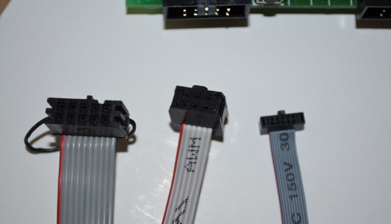

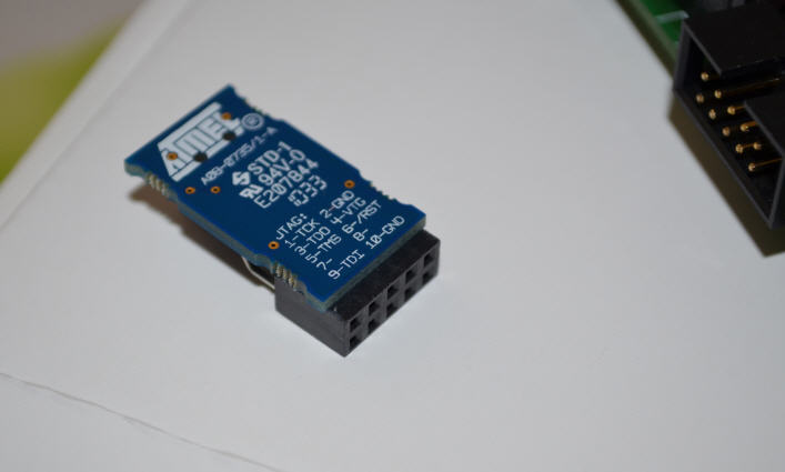

Ein "normales" Testboard (wie auf immer welches) läst sich dann nur über
das 10 Polliges kabel programmieren, die mitgelieferte "Adapter-Stecker"
passen nicht im 10 bzw. 5 Pollige Wannenstecker (Bild_3) wie beim
AVRISPmkII oder JTAGICE2.
Die Stecker und Kabel sind "neu Modele", hatte es bis her solche kabel
nicht gesehen (Bild_4), wenn so ein Ding kaput geht (Kabel oder Stecker)
dann hat man bestimmt viel Spaß beim suchen.

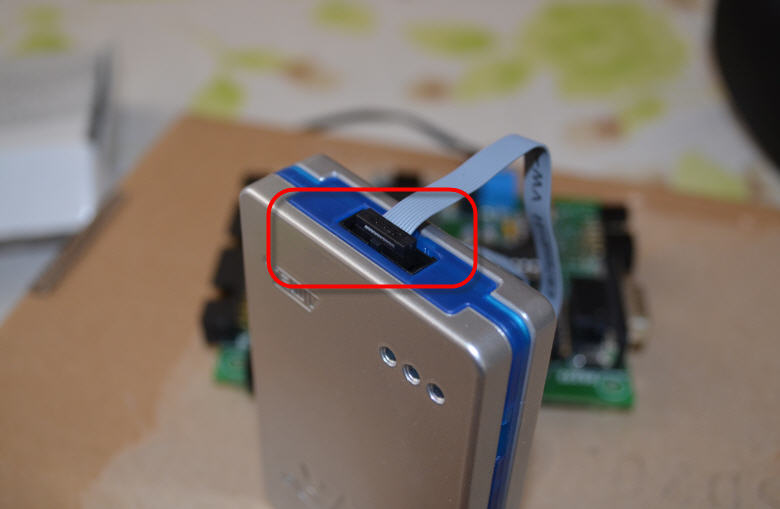

Steckt man das 10 Poliges Kabel an der JTAGICE3 (Bild_5) ist dann ein
bißchen schwer das Kabel wieder weg zu nehmen ich wurde sagen beim dem
100 mal an und ab muß sich man auf der suche nach eine neues Kabel
machen.
