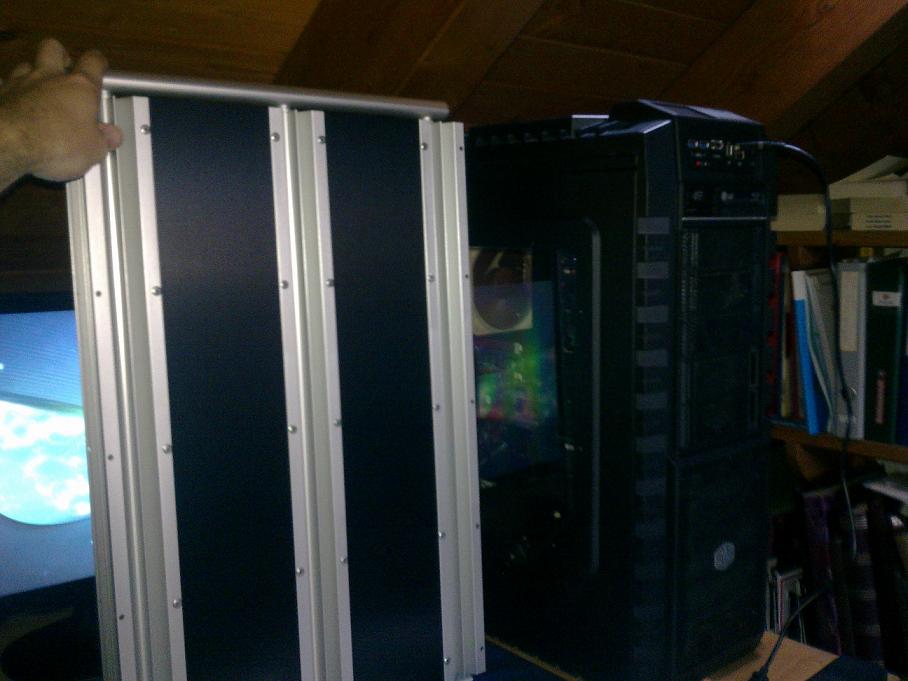

Das wollte ich auch nicht. Stickstoffkühlung ist keine
Dauerbetrieblösung und sauteuer.
Wollte nur wissen ob es mit einem Peltierelement möglich ist, die
Leistung der Wasserkühlung mindestens ein wenig zu übertreffen denn mein
Radiator misst 360x360 (9*120mm Lüfter) und hat schon eine beträchtliche
Leistung.

Weiss nicht was in deinen Augen eine mini WaKü ist. Für eine PC WaKü hab
ich schon eine ziemlich grosse, wie gesagt der Radiator ist 360x360x70
gross, das Wasser hat im Normalbetrieb Raumtemperatur.
Es ist nur eine Pumpe die das Wasser durch einen Kühlkörper an der CPU
pumpt und die Wärme über den Radiator austauscht, also nicht das das
Wasser noch zusätzlich gekühlt wird.
Da ich diese selber zusammengestellt habe weiss ich leider nicht was für
eine Leistung diese abführen kann, respektive wie ich das berechnen
könnte.
Die Leistung die ich einsetzen muss um das Peltier Element zu betreiben
ist mir dann egal, ich hab eine 1.2kW Netzteil, da gehen schon noch ein
paar Amps. Oder wie meinst du? Die WaKü kann die Hitze des CPUs
problemlos abführen, wird ein Peltierelement denn heisser als eine CPU?
Oh wieder ein paar Posts mehr...
Also kann ich das vergessen mit dem Peltier Element?!! Naja, dann muss
ich mich mit meiner WaKü wohl begnügen. Danke für eure Beiträge!

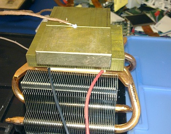

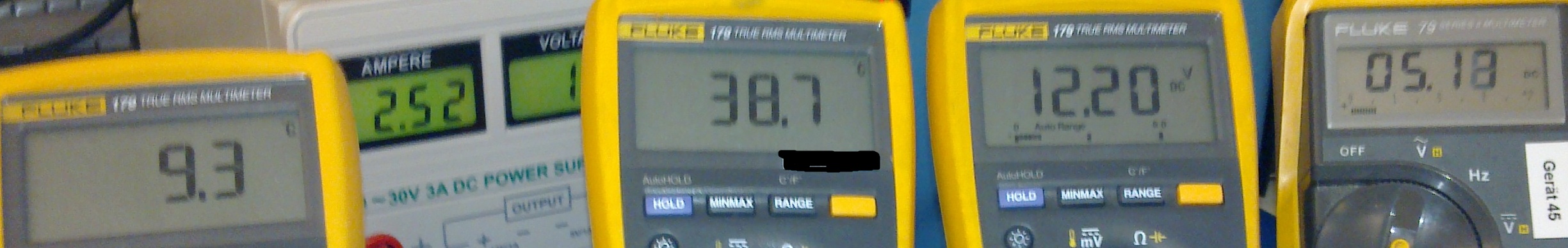

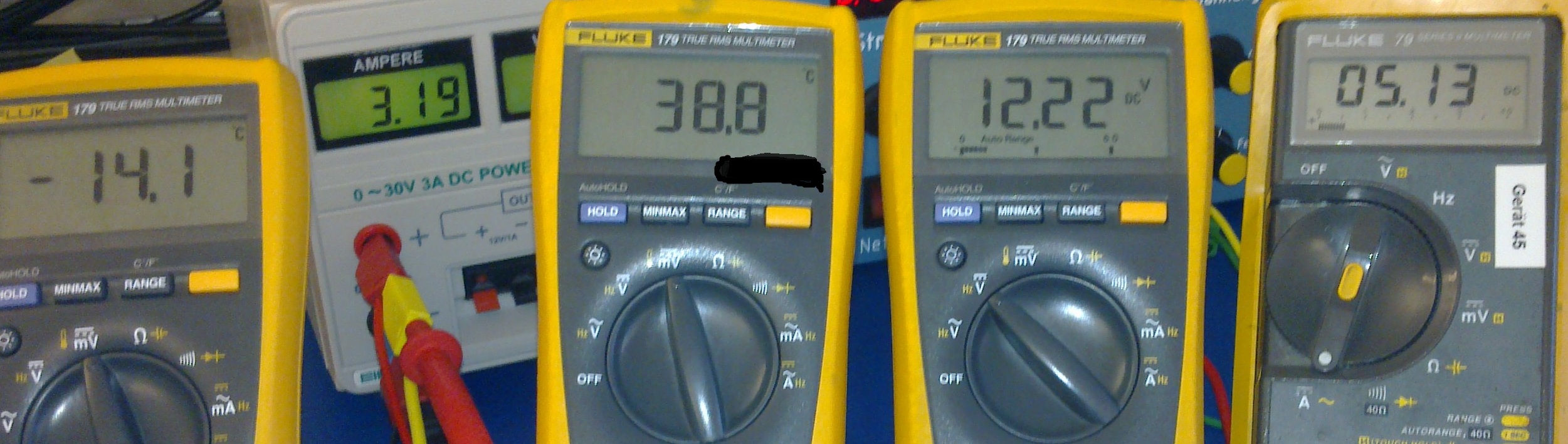

Hallo zusammen. Ich wäre dann dieser Kollege ^^
Ich hab gerade heute einen Versuch auf dem Tisch unternommen, da ich
bisher ebenfalls keinerlei Erfahrung gegenüber dem Pelztierchen machen
konnte.
Hab all die Post's zweimal durchgelesen und hab da bei zwei Punkten noch
nicht so den Durchblick.
Ich versteh immernoch nicht genau, was in dem Wert "Kühlleistung"
drinnsteckt.
Anja schrieb:
> Der Wärmetransport dürfte unter realen Bedingungen etwa 10-15W betragen.
> Um eine 100W-CPU zu kühlen brauchst Du also mindestens 10 von den
> dingern und mußt auf der "warmen" Seite zwischen 600 und 1000W abführen.
10x die 15W des Pelztiers = 150W (welche ja als zusätzliche Wärme
abgeführt werden müssen)
die CPU selbst mit 100W. (ja ich weiss unsere CPU brauchen mehr)

Zu den .jpg:
- KalteSeite_zur_Luft
Da habe ich einfach mittels des Lüfters (in Messingklotz.jpg zu sehen)
die "heisse" Seite gekühlt und die kalte Seite beobachtet.
Von Links nach rechts:
Temp. auf "kalter" Seite
Temp. auf Kühlkörper ("heisse" Seite)
Arbeitsspannung
Stromaufnahme
- Messingklotz_als_zu_kuehlendes_Element
Das bei Luft das Peltztierchen keine Probleme hat war mir klar. Also
habe ich ein Objekt montiert, dass es "arbeiten" muss. Die warme Seite
wurde dadurch nicht wärmer, auch der Stromverbrauch hatte kleinere bis
gar keine Schwankungen als erwartet.
- Messingklotz
So hat das dann ausgesehen...
Ich habe gezielt die kalte Temperatur aussen am Block gemessen. Es ist
sehr wahrscheinlich das die kalte Seite des Pelztierchen wesentlich
kälter ist.
-Kalte_Seite_bel__ftet
Was passiert nun wenn die kalte seite erwärmt wird? Ich hab nun die
kalte seite aktiv gekühlt, ähm ich meine erwärmt bis auf Raumtemperatur
(ja unser Büro ist recht warm).
Die warme Seite liegt an der Luft.
Dies ist nicht der Endwert. nach 2min hab ich die Messung gestoppt.
