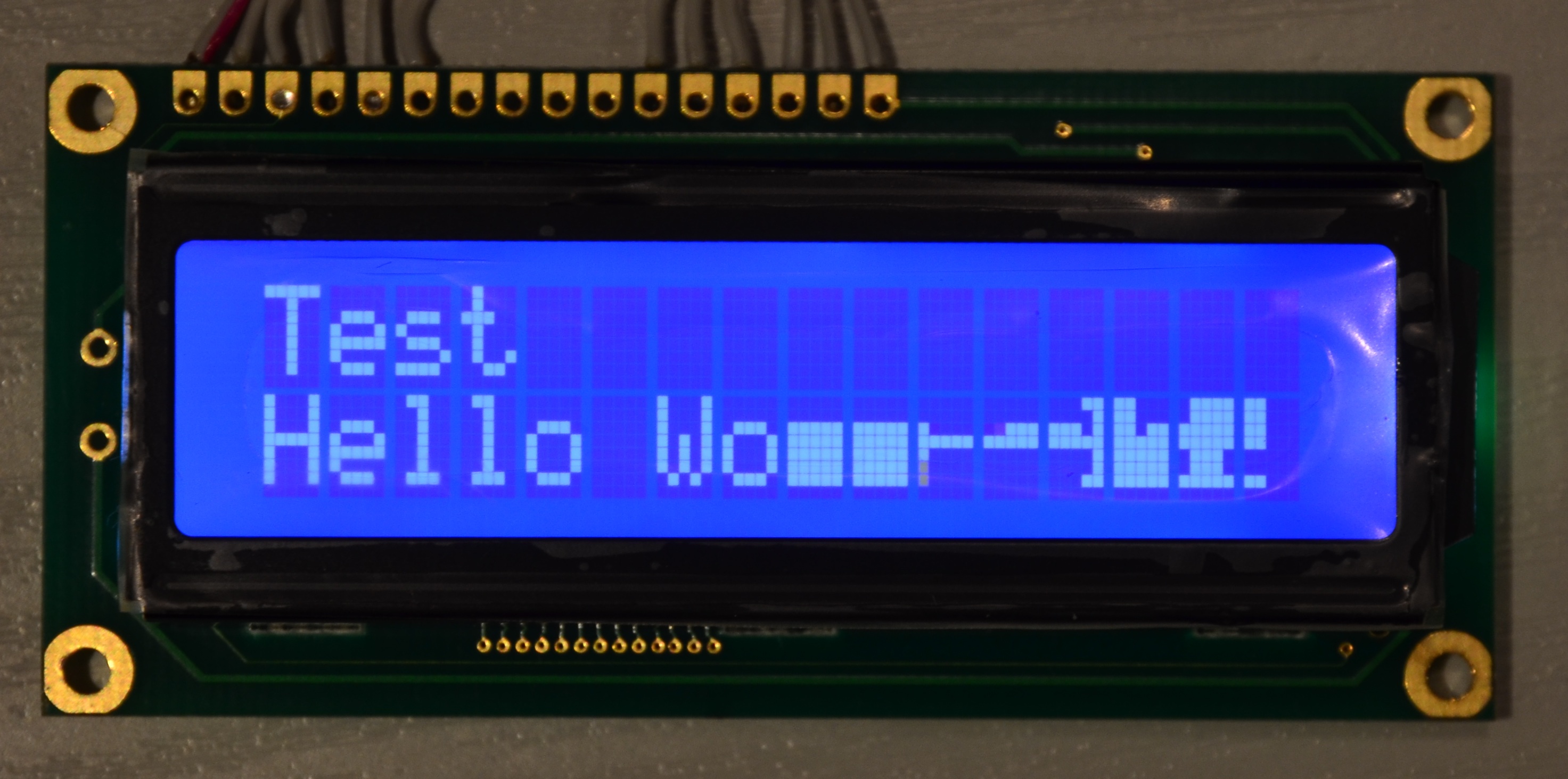

ich habe gemäß des folgenden Artikels:
http://www.mikrocontroller.net/articles/AVR-GCC-Tutorial/LCD-Ansteuerung
über einen Atmega32 ein HD44780 kompatibles LCD angesteuert.
Es scheint auch zu funktionieren, jedoch nur teilweise.
Es erscheint der Text "Test" in der 1. Zeile und der Text "Hello World!"
in der zweiten Zeile. Der Text "Hello World!" ist aber am Ende nichtmehr
lesbar, es sind dort nur Blöcke zu sehen. (Siehe angehängtes Bild)
Habe alle Anschlüsse mehrmals kontrolliert, konnte aber keinen Fehler
finden.
Kann mir jemand sagen woran das liegt? Ist das Display kaputt oder muss
ich irgendwelche Parameter in der lcd-routines.h anpassen?
Danke für jede Hilfe!

Habe noch was rausgefunden,
das Problem scheint nur in den rechten 8 Zeichen des LCD zu erscheinen.
Habe mal einen längeren Text auch für die erste Zeile programmiert.
Dort erscheinen nun alle rechten acht Zeichen auch so komisch als Block.
Kann mir jemand das erklären?
Bin für jede Hilfe dankbar!

Hm, da ja einige Zeichen richtig angezeigt werden und die Zeilen ja auch
offensichtlich ordnungsgemäß angesprochen werden können, scheint die
Initialisierung und auch der Anschluß der Pins richtig zu sein.
Du könntest mal versuchen die Zeichen langsamer zu senden. Was ist es
genau für ein LCD? Einige LCDs haben seltsame Zeichensätze. Aber das
scheint nicht dein Problem zu sein... Wie sind die LCD-Pins
beschaltet/verdrahtet? Hast du Pins offen?

Ist die Busy Leitung auch angeschlossen? Wenn nicht ist die Übertragung
evtl zu schnell. Oder in der Ausgabe Routine ist ein Fehler und es
kommen noch undefinierte Zeichen hinterher -> Code posten.

danke erstmal an alle, die mir hier versuchen zu helfen.
Das verwendete LCD ist ein Zwei-Zeilen LCD blau/weiß mit 5x8 punkten je
Zeichen. Die Bezeichnung ist EA DIP162-DN3LW.
Der Code sollte in Ordnung sein, er ist Original 1 zu 1 von dem im
ersten Post genannten Link genommen. Das LCD wird im 4-Bit Modus
betrieben, Busy bzw. RW liegt auf GND.

Hallo Mr. Burns,
ich habe deinen Fall (aus dem Tutorial) mal nachgestellt:
ATmega32 (F_CPU 7,372800)
LCD 1602 an Port D (Winstar 1602B-TMI-JT#040). D0 bis D3 "in der Luft"
AS5 (mit avr-toolchain-installer-3.0.0.240-win32.win32.x86, die neueste
korregierte(!) delay.h extra nochmal zur Sicherheit drübergezogen, evtl.
liegt darin das Problem?).
Funktioniert einwandfrei.
Im Anhang mal meine funktionierende Hex zum Testen.
-  Achtung: Eingestellt auf 1MHz interner Oszillator!  -
Ach ja, und ich hätte auch noch eine Frage:
beim ersten compilieren kam die Fehlermeldung, eine for-Schleife in
lcd-routines.c (Zeile 173) sei komisch initialisiert. Ich solle doch den
Schalter "-std c99" oder "-std gnu99" benutzen - kann der gcc kein C
mehr???

Hallo Martin N (und alle anderen, die mir hier versuchen zu helfen),
ich verwende AVRStudio 5.
Martin:
Habe deine Hex getestet.
(vorher die Fuses auf 1 MHz interner Osz. umgestellt)
Dein Programm funktioniert, aber die rechten 8 Zeichen in der ersten und
zweiten Zeile sind immernoch nur als Blöcke dargestellt.
Woher hast du die besagte 'neueste delay.h'?
Könnte es damit nochmal probieren.
Ich werde es auch nochmnal mit einer Version probieren, die das
Status-Bit abfragt. Evtl. die library von Peter Fleury:
http://homepage.hispeed.ch/peterfleury/group__pfleury__lcd.html
Hat die schon jemand getestet?
Wenn das nicht klappt werde ich mir wohl ein weiteres LCD kaufen müssen
um einen Fehler auszuschließen :-(

habe soeben mit der Library von Peter Fleury getestet.
(Natürlich dafür auch den Pin RS nun korrekt angeschlossen)
Das Programm funktioniert, aber wieder sind die rechten 8 Zeichen in der
ersten und zweiten Zeile nur als Blöcke erkennbar.
Das heißt wohl für mich, neues LCD kaufen :-(
Werde euch auf dem Laufenden halten...
