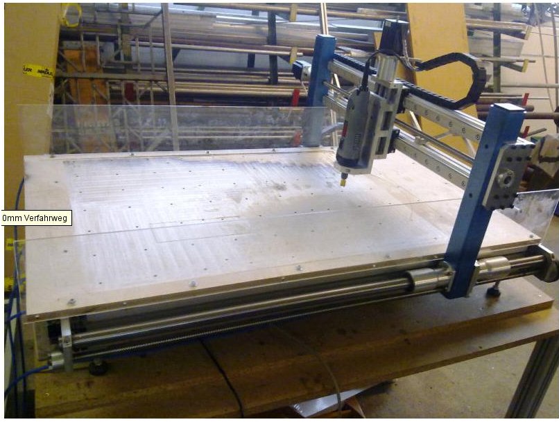

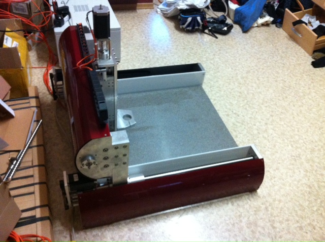

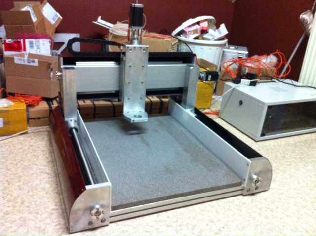

hier die bilder, bitte nicht über die unordnung in meinen Büro
diskutieren :-)
Wie gesagt ich mache erst heute Abend ein paar besssere Bilder.Die sind
noch vom Handy
von Marc M. (marphy)
Wie kommt man denn auf die tolle Idee freitragende Rundführungen in der
X-Achse zu verbauen aber die Y-Achse mit Linearführungen zu versehen?!
von Stefan S. (stefangem)
Weil die noch übrig waren und ich sie verbauen wollte.
Und stabil ist sie genug. Für Stahl natürlich nicht.
von Pieter (Gast)
hmm "stabile"
...und das bei einem freischwebendem Z-Motor ?
und was ist unter der Fräsflächenabdeckung?
von Lehrmann M. (ubimbo)
Was hast denn für Rundführungen verbaut? ISEL? THK?
Wie sieht's mit Spindeln aus Kugelumlauf oder Trapez? Auf der Y-Achse
(ich definiere nach DIN = bei den meisten CNC Routern die "Lange" Achse)
eine oder 2 Spindeln? Was stellst du dir denn preislich so vor?
die Z-Achse sind auch Linearführungen also nicht frei schwebend
wenn ihr nur auf negative kommentare aus seit könnt ihr euch das sparen,
die Fräse wurde für holz,corian,Leiterplatten,Alu Frontplatten
entwickelt nicht für Stahl das möchte ich hier noch mal sagen.Und dafür
funktioniert sie  ohne Probleme
Es würde mich trotzdem interessieren, was für Führungen und Spindeln
verbaut sind.
Das sind alles KG-Spindeln,
X-Achse 10er Steigung, Y und Z Achse 5er Steigung
Führungen sind alle von Romani
Das ist absolut richtig. Das ist ein klarer Konstruktionsfehler. Es ist
völlig sinnfrei auf den anderen Achsen Kugelumlaufführungen zu verbauen,
während man auf der Y-Achse freitragende Wellenführungen zu verbauen.
Wer solche Dinger schonmal in der Hand gehabt hat, der weiß, dass man
diese Dinger bei einer Länge von 1000mm (937x680mm Verfahrweg, dann
tippe ich auf 1000mm Führungslänge) auch bei einem Durchmesser von 25mm
mit der Hand deutlich mehrere Millimeter durchbiegen kann.

von Pieter (Gast)
moin moin,
anbei mal ein Bild der "großen" Fräse.
>> Nur der Kreis hat ein "erweitertes Spiel" von 0,25mm auf 80mm
sorry, da habe ich mich falsch ausgedrückt. Diese Angabe bezieht sich
auf meine "kleine" Fräse, die ist mit Trapezspindeln bestückt.
MfG
Pieter
Ein sehr schönes Teil :-D
Ist das denn ein Selbstbau?
Fräst du auf den T-Nuten oder hast du immer noch ein Opferplatte
augespannt?
Spindel (Chinaspindel?) ist in Ordnung oder? Hast du die Lager ersetzt
oder die orginalen drin gelassen? Verfährst du immer den ganze FU mit?
von Pieter (Gast)
moin moin,
was gibt es da zu lachen?
ja, oder warum sollte es kein Selbstbau sein?
>>augespannt?
hängt von der Aufgabenstellung ab.
etstmal keine Probleme festgestellt, die Lage sind original.
der Fu bringt ca 1kg, der Rest der Z-Achse ca 6kg.
Die Leitung zwischen FU und Spindel ist eine HF-Dreckschleuder, also
möglichst kurz.
MfG
Pieter
