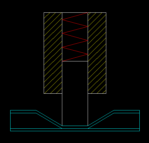

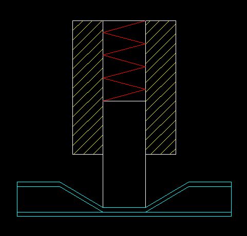

Könnte dieses Quetschventil so funktionieren??
Rot:  Feder
Gelb: Spule/Elektromagnet
Blau: Silikonschlauch
Flache in der Mitte: Eisenstab

Wieso nicht?
Blutpumpen an Dialysemaschinen arbeiten mittels Schlauch im Halbkreis
eingespannt in der Mitte dreht sich ein Bolzen.

normalerweise macht man so etwas über einen Exzenter, der den Schlauch
abquetscht. So kann man, aufgrund des Hebelgesetzes mit wenig
Drehmoment hohe Kräfte aufbringen.
Bei deinem Entwurf brauchst du eine starke Feder, damit im Ruhezustand
der Schlauch dicht ist. Um gegen diese Feder zu arbeiten brauchst du
dann aber einen ebenso starken Elektromagneten, welcher sehr hohe Ströme
brauchen wird.

Silikonschläuche können nach längerem abquetschen zusammenkleben.
