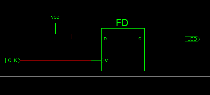

LED ist hier eine LED des Boards, und CLK ist ein Taster. Meine Idee
war, den Taster quasi als Taktgeber zu nutzen und so bei steigender
Flanke die LED anzuschalten. Das Toggeln ist in diesem Beispiel noch
nicht realisiert. Leider bekommen ich beim kompilieren folgenden
Hinweis:
WARNING:Xst:647 - Input <CLK> is never used. This port will be preserved
and left unconnected if it belongs to a top-level block or it belongs to
a sub-block and the hierarchy of this sub-block is preserved.
Kann mir da jemand weiterhelfen?
Danke!
Kai

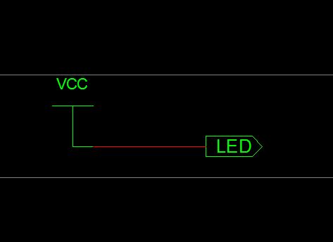

Kai S. schrieb:
> Leider bekommen ich beim kompilieren folgenden Hinweis:
Sieh dir mal den RTL-Schaltplan (zu finden bei der Synthese) an. Du
wirst sehen, dass der LED-ausgang einfach hart auf '1' verdrahtet wird
(Screenshot). Warum?
Du gibst der LED keinen Defaultwert, und bei jedem Takt wird die LED auf
'1' gesetzt. Deshalb gehen die Tools davon aus, dass dir auch der
Defaultwert '1' angenehm sein könnte.

Das Ergebnis ist dann genau gleich wie vorher, aber du kannst das Signal
problemlos lesen (z.B. zum toggeln).
