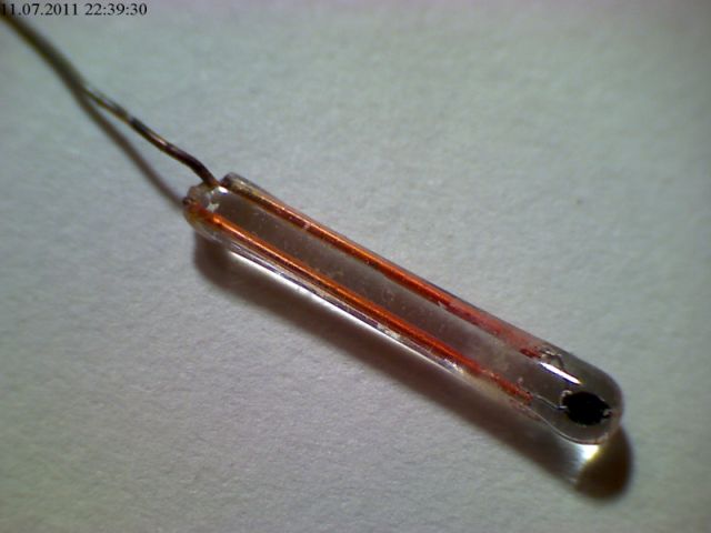

Hallo
bin etwas ratlos ...
Der gezeigte Sensor ist aus einer Niveau-Regelung von einem
Bewegungsbad,
es gibt davon zwei einer schaltet die Wasser-Zufuhr an und der andere
wieder aus.
Die Sensoren sind in einem Kunststoff-Gehäuse vergossen(verklebt) nur
das Glasende schaut heraus und
taucht ins Wasser ein.
Nun ist bei einem Sensor, durch ein Riss im Kunststoff-Gehäuse Wasser
ein gedrungen und
ein Draht ist abgegammelt.
Der Sensor ist von der Firma "Carlo Gavazzi" und hat die Bezeichnung
VJ1-XM.
Nur ist der scheinbar schon so alt das mir bei "Carlo Gavazzi" keiner
mehr sagen konnte was das für ein Sensor ist und ob es Vergleichs-Typen
gibt.

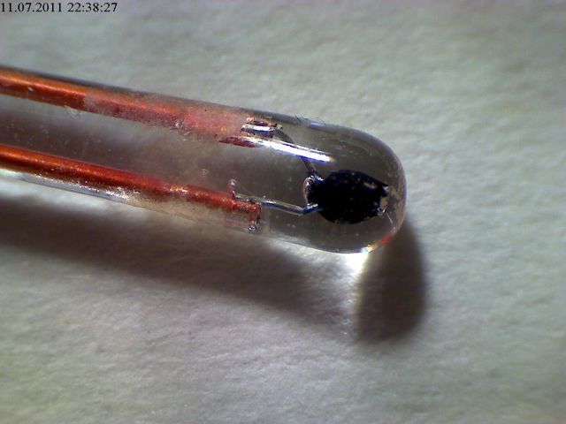

Messe ich mit einem Multimeter den Sensor hat dieser 1,5uF und 800kOhm
... und liefert damit keine Brauchbaren Werte.
Über die Pool-Steuerung liegt eine Gleichspannung von 12 Volt an dem
Sensor und beim Kurzschluss fließt max 20 mA.
Ich habe das mal nach-gebaut und den Sensor an eine Gleichspannung von
12Volt über eine Widerstand von 560 Ohm angeschlossen.
Liegt der Sensor an der freien Luft steigt der Strom langsam auf ca. 6mA
an ...
halt ich den Sensor dann ins Wasser fällt der Strom recht schnell auf 2
mA ab.
Scheint ein Heißleiter zu sein, der sich selber erwärmt ?!
Wer kann mir weiterhelfen ... brauche dringend einen Ersatz,
nichts gebasteltes das Bewegungsbad wird medizinisch genutzt.
Die Firma die es gebaut hat liefert auch nichts mehr !
Bitte keine Belehrungen !!!
Besten Dank schon mal im voraus.
#2261055
Hast doch schon rausbekommen, daß es ein Heißleiter oder
Temperaturfühler ist. Wird bei Wasser-Füllstandsmessungen ganz gerne so
gemacht indem die Eigenerwärmung bei hohem Fühlerstrom ausgenutzt wird.
Wenn das Ding im Wasser ist verhindert dieses, daß sich der Fühler
erwärmt und das kann man an der Stromaufnahme messen. Habe ich schon
mehrfach so gesehen.
Du hast auch einen funktionierenden um Vergleichswerte zu messen. Du
kannst den funktionierenden also in die originale Schaltung hängen und
eine Messung mit und eine ohne Wasser machen. Dann mußt Du "nur" noch
ein aktuelles Bauteil findet was vergleichbare Werte bringt oder die
Schaltung auf ein aktuelles Bauteil anpassen.

Heißleiter oder NTC ist doch gar nicht so verkehrt. Da würde ich das
heile Exemplar mal von der Schaltung abklemmen und den Widerstand bei
Raumtemperatur und bei erhöhter Temperatur messen.
Das Teil hier im unvergossenen Zustand sieht deinem schon sehr ähnlich,
auch wenn äußere Ähnlichkeit natürlich nicht alles ist.
http://de.wikipedia.org/wiki/Heißleiter

die Werte habe ich doch schon gemessen :
Ohne Beschaltung bei Raumtemperatur Ri=800kOhm,
dieser Wert ändert sich aber nicht wenn der Sensor ins Wasser gehalten
wird.
wird der Sensor an eine Spannungsquelle über einen 560 Ohm Widerstand
angeschlossen, an der Luft erwärmt sich der NTC in der Glasperle nach
einer Zeit, so das 6 mA dauerhaft fließen ( Ri~1100 Ohm), wird der
Sensor durch das Medium(Wasser) wieder abgekühlt fließen 2mA (Ri~5900
Ohm).
Das Problem ist, das der Sensor die Wärmeableitfähigkeit seiner Umgebung
misst (Luft / Wasser) und so das Niveau vom Wasserstand mit einer
gewissen Trägheit ermittelt. Bei meinen Recherchen ist der  Begriff
thermischer Schalter öfter aufgetaucht.
Liegt der Sensor trocken, weil der Wasserspiegel gesunken ist, so
schaltet der Sensor nicht gleich wie das ein Schwimmschalter machen
würde sonder erst mit einer gewissen Verzögerung.
Steigt der Wasserstand und berührt den Sensor, wird die Wärme sehr
schnell abgeleitet, der Sensor schaltet auch genau so schnell.
Die Elektrischen Werte kommen den von "Namur" Sensoren sehr nahe ...
Gruss Ralf
