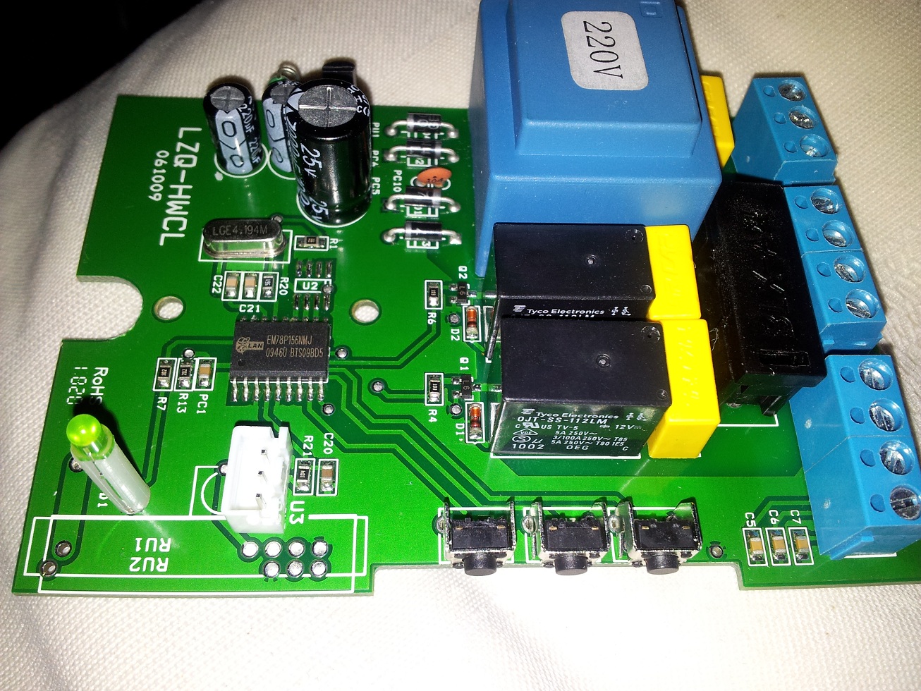

Die Steuerung unserer Leinwand ist ausgefallen. Ich hab das Teil nun
ausgebaut. Es ist ein mir unbekannter µC verbaut, der die IR Diode und
die 3 Taster überwacht und 2 Relais ansteuert. Die Spannungsversorgung
ist ok, Transformator, Gleichrichter und Spannungsregler sind in
Ordnung. Also tippe ich mal auf den µC der defekt oder gelöscht ist...
Hat jemand eine Idee wie ich das Teil wieder flott kriegen könnte?

Ich würd jetzt mal sagen, dir ist EEPROM U2 von der Platine gefallen
oder geklaut worden....
Ansonsten sieht sie ja recht neu und recht einfach aus. Man kann
natürlich alles überprüfen, ob der Trafo mit Gleichrichter und Elko eine
saubere Spannung liefert,
ob die Relais denn schalten würden wenn der entsprechende Pin des
Microcontrollers einfach an VCC gelegt wird (keine Angst, es geht nichts
kaputt was nicht schon kaputt wäre, kurzzeitig können uC-Ausgänge
Kurzschlüsse ab) ausserdem kann man hinter dem Widerstand einen Strom
per eigenem Vorwiderstand einspeisen,
ob die Impulse des Empfängers U3 auch bis zum uC weitergeleitet werden,
und ob der Quarz schwingt so daß der Prozessor wenigstens seinen Takt
hat
aber wenn alles in Ordnung ist und keine kalten Lötstellen mit
Kontaktprobleme reinfunken, dann bleibt ja nur der Microcontroller, der
leider auch noch ein eher blöder Typ von ELAN ist der nur ein mal
programmierbar OTP ist.
Man müsste ihn gegen einen handelsüblicheren Micrcontroller ersetzen,
der leider nicht dieselbe Anschlussbelegung haben wird, und für ihn ein
neues programm erfinden, welches die Funktionen nachbildet. Das ist für
einen embedded Entwickler kein Problem, aber für dich wohl unmöglich,
obwohl es ein schönes Übungsstück für angehende Hobbyisten wäre, die
Schaltung steht ja schon, es ginge nur ums Programm.

#2261157
Moin!
Machen wir doch lieber mal eine methodische Fehlersuche, ohne gleich das
Gerät zu zerstören:
Ich gehe mal davon aus, dass
- die Sicherung OK ist,
- am Netzteil eine Spannung anliegt und auch
- hinter dem Spannungsregler 5V oder 3.3V messbar sind.
Die Relais reagieren nicht mehr auf ein Fernbedienungskommando oder auf
einen Tastendruck an der Platine?
10k Widerstand nehmen und das eine Ende mit einem Draht an die µC
Versorgungsspannung anschließen. Mit dem anderen Ende an die Basis von
Q2 und Q1 tippen. Verbindung Q2/R6 oder Q1/R4. Schalten jetzt die
Relais? Was macht dabei die Versorgungsspannung? Bleibt sie stabil?
Versorgung bricht zusammen -> Netzteil defekt.
Versorgung bleibt stabil & Relais schalten -> Weiter suchen.
Nächste Schritte:
Mit dem Oszilloskop überprüfen ob der Quarz am Controller schwingt?
Kommen IR Signale am Controller an?
Wenn kalte Lötstellen als Fehlerursache ausscheiden (nachlöten), mal mit
Kältespray testen, ob der Controller wieder kurzzeitig anspringt.
Wenn der über den Jordan ist, würde ich beim Hersteller der Leinwand mal
nach den ET-Kosten fragen bevor ich da irgendeinen anderen Controller
hinein implantieren würde.
Carsten

Hey, habe inzwischen herrausgefunden welche Steuerung das ist. Eine
Klemmenbelegung habe ich auch gefunden.
Jetzt frage ich mich bloß noch was über die Taster geschaltet wird. 230V
sind es nicht! ich gehe mal davon aus das es Signalspannung 5V, 3,3V
oder Masse ist. Weis da einer mehr, oder was meinst ihr was geschaltet
wird über die Tasterklemmen?

Operating voltage range: 2.2V~5.5
Es wird einfach die Pins des Prozessores gegen GND geschaltet.
Das Foto ist so gut, dass man fast alle Leiterbahnen verfolgen kann.
Es fehlt nur die Rückseite um den Spannungsregler zu erkennen.
Die Relais werden über einen Transistor mit 12V betrieben.
Sie schalten 230V.
