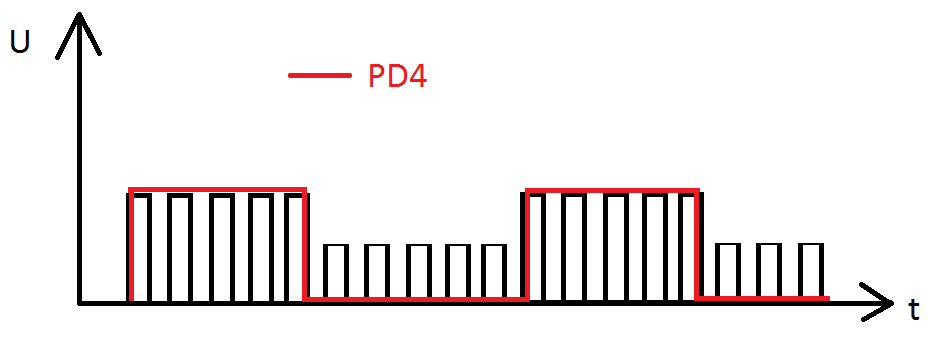

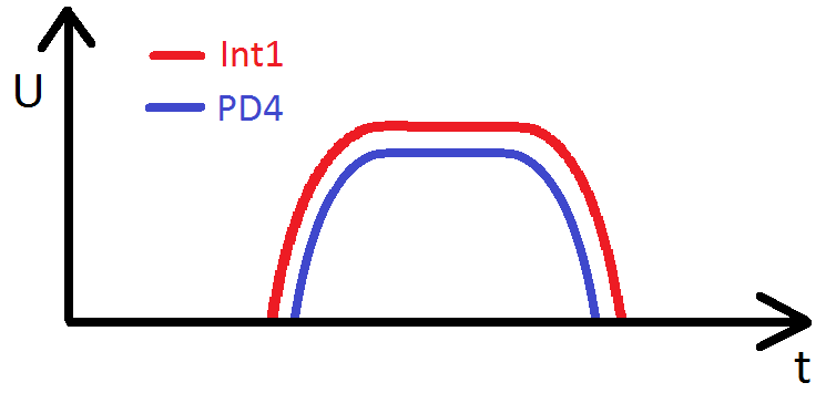

von Nn N. (jaytharevo)
Hehe, Karl Heinz und sein Riecher :D!
Danke mal für eure Anregungen.
Also es geht hier definitiv um _delay_us und nicht ms!
Im Bereich von 80 - 250 us. Und zwar arbeite ich mit dem externen
Interrupt.
Bei steigender Flanke kommt der Interrupt, danach muss ich kurz warten
und frage dann in der ISR einen PIN ab ob der high oder low ist. Warten
muss ich da es eine kurze Zeit dauert bis sich ein ev. high bzw. low
einstellt.
Könnte ich dieses Abfrage auch aus der ISR auslagern. Werd ich dann whs
auch. Aber das Warten wird wohl bleiben.
Hum, also mein Code hat Fehler und deswegen hat der Optimizer mir da
reingepfuscht? Na dann schau ich gleich mal :)!
Thx so far!

Könnte ich schon. Nur will ich den Controller etwas entlasten wenn es
"einfacher" auch geht. Sollte nämlich wirklich eine max. Frequenz von
4kHz herschen, dann muss der eine Interrupt mit 4kHz zurecht kommen und
der andere mit 8kHz (Wegen Pinchange, jede Änderung löst nen Interrupt
aus). Die folgen aber unmittelbar auf einander. Ich hab da schnell ein
Bild dazu gekrizelt wie es sich verhält.
Das hängt nämlich mit der ASK- Modulation zusammen.
So lange die Amplitude nicht einen bestimmten Wert erreicht (weiß nicht
genau z.B.: >3V) ist das Signal an PD4 low. Ist es darüber sehe ich an
PD4 ein high. Da die Hardware aber eine gewisse Zeit braucht damit an
PD4 das Signal auch High wird (da die erste Flanke ja eine gewisse Zeit
braucht um die Schwelle zu überschreiten und dann fängt erst das andere
(PD4) Signal an zu steigen) brauche ich diese _delay Funktion. Ich hoffe
ich hab, dass ordentlich rüber gebracht. Frag bitte nach falls etwas
unklar sein sollte.
Ich hab dazu noch ein Bild gekrizelt :D!

Das schon. Nur wenn du das erste Bild noch mal anschaust, dann kanns
schon mal sein, dass er in Schwierigkeiten kommt, da der 2 Interrupt
unmittelbar nach dem ersten kommen kann. Aber whs is es eh besser einen
eigenen Interrupt dafür zu gestalten. Aber wie sollte ich es zählen?
Also damit es so rauskommt wie im 2. Bild.

Warum sollte er? Der erste Interrupt ist nach ca 10µs schon komplett
abgearbeitet. Selbst wenn der Impuls an PD4 innerhalb dieser Zeit kommt
heißt das ja nicht, daß der Interrupt dafür verlorengeht. Die
Interruptroutine wird einfach nur ein paar µs später aufgerufen, halt
dann wenn die erste fertig ist.
Probleme bekommst Du erst, wenn innerhalb der 10µs die der INT0 braucht,
am PD4 zwei oder mehr Flankenwechsel auftreten würden. Dafür müßtest Du
Deine Impulsfrequenzen aber schon mehr als verzehnfachen.

Irgendwie scheine ich da immer noch auf dem Schlauch zu stehen. Schreib
doch mal in Bezug auf Dein zweites Bild, was Du da am Ende für Werte in
Tick_el und Tick_th erwarten würdest. Ich zähle da Tick_el==18 und
Tick_th==2.
Achso? Ich dachte immer, dass so lange ein Interrupt aktiv ist andere
gesperrt sind. Ich wusste nicht, dass es so etwas wie eine
"Warteschleife" gibt.
Hehe. Ein wenig vielleicht, mal schauen, ich erkläre es noch mal :)!
Also, das Bild2 sollte eigentlich nur schematisch die ASK- Modulation
darstellen! Dh. ich muss nur wissen wann das erste Mal Tick_el und
Tick_th gemeinsam high sind. Das stellt, dann die erste High Flanke dar.
Wenn dann nur mehr Tick_el high ist, ist Tick_th low, aber bis dort hin
ist es high, durchgehend, also wird bis dort hin nur ein mal Tick_th
hoch gezählt! Nun wo nur Tick_el high ist warte ich wieder so lange bis
Tick_el und Tick_th gemeinsam high sind um Tick_th wieder um EINS
weiter zu zählen. Das hast du nach deinem Ergebnis nach zu urteilen eh
verstanden. Aber zwischen diesen beiden Ergebnissen gibt es keinen fixen
Faktor. Also weder Tick_el noch Tick_th sind statisch.
Was jetzt auch noch wichtig ist:
Wenn Tick_el und Tick_th high sind sieht es aus wie auf dem ersten Bild!
Dh also, dass für die Dauer des ersten High für Tick_th der INT1
Interrupt 5 mal kommen würde und der PCINT 10 mal.
Um es noch ein Mal anders zu formulieren. Ich zähle Tick_th erst hoch
wenn PCINT und INT1 zum ersten mal "gleichzeitig" high sind. Danach muss
ich warten bis nur mehr INT1 kommt. Dann darf ich wieder weiterzählen
wenn PCINT und INT1 "gleichzeitig" high sind (Bild1). Dh ich muss einen
Weg finden um diese "Gleichzeitigkeit" nur ein mal zu zählen.
