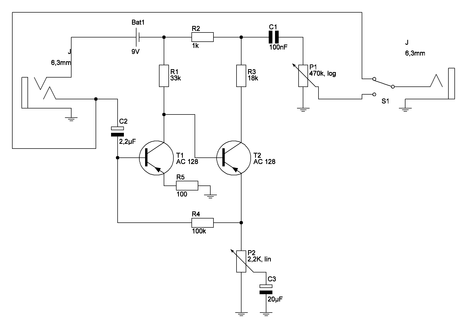

Ich habe diesen Schaltplan für ein Fuzzface-Effektgerät erstellt (ist im
Prinzip meine erste eigene Schaltung). Im Internet habe ich bereits
ähnliche Schaltpläne gefunden, bin mir also relativ sicher, dass de
Schaltung richtig ist. Jetzt habe ich einen Bypass-Schalter eingefügt,
der entweder das unverzerrte Eingangssignal an den Ausgang weiterleiten
oder in die eigentliche Verzerrungsschaltung weiterleiten soll. Nur bin
ich mir bei dessen Position nicht so ganz sicher, könnte jemand mal
etwas dazu sagen?

Du solltest ihn genau so auf Ausgangsseite setzen,
nicht auf die Eingangsseite.
Die Qualität der Schaltung ist recht miserabel,
100nF an 1k am Ausgang schneidet alle hörenswerten
Frequenzen ab, der fehlende Emitterwiderstand an T1
macht die Sache nicht besser,
aber es ist schon klar, daß ein Fuzz ja gerade
schlecht sein soll, mit Absicht. Wenn es genau der
ist, den du hören willst, dann bau ihn nach.
Ist es nur "irgendein" Fuzz, dann bau lieber einen
erfolgreichen bekannten nach.

Danke für deine Hilfe! Meine Schaltung beruht auf einem einem
Originalschaltplan (ich habe nur eine Widerstandswerte minimal
angepasst, weil ich nur entsprechende Widerstandswerte da habe).
Außerdem bin ich noch völlig neu in der Welt der Elektronik. Ich werde
diese Schaltung bauen (habe auch einen Emitterwiderstand eingefügt) und,
falls sie funktionieren sollte auch bei der Analyse verstehen, weil ich
im groben weiß, was dort abläuft. Und Fehler haben ja häufig den größten
Lerneffekt.

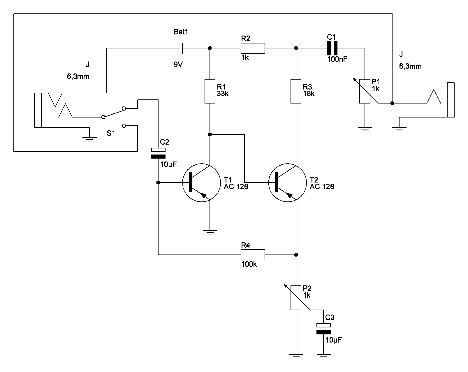

Habe das Teil jetzt gebaut und der Sound hat mich einfach überwältigt.
Der 100nF-Kondensator am 1k-Widerstand war von mir genau richtig
gewählt. In der obigen Sikzze ist aber noch einige Bauteilwert auf
Standard und nicht so wie ich es tatsächlich verbaut habe.
Das Problem ist nach wie vor der Bypass-Schalter. Ich habe mal meinen
aktuellen Schaltplan hochgeladen. Wenn ich auf Clean schalte kommt ein
sehr unsauberes Signal am Verstärker an, ich vermute mal ich habe den
immer noch nicht richtig eingebaut.

Kein Wunder!!.. Die Eingangsimpedanz von dem Verzerrer ist so niedrig
dass der Pegel des Gitarrenpickups total in die Knie geht.
Bei deiner Schaltung wird zwar der Ausgang umgeschaltet jedoch NICHT der
Eingang!!
Wenn Du an den "originalen" Klang deiner Gitarre Freude haben willst
musst Du einen sog. TRUE-BYPASS Switch montieren. D.h. der Eingang & der
Ausgang werden gleichzeitig zu & weggeschaltet.
Such mal im Internet unter True Bypass...gibt unzählige Seiten dazu
z. Bsp. http://www.muzique.com/lab/truebypass.htm

Das war mir schon bewusste nru hatte ich gehofft, dass es noch einen
anderen Weg gibt, weil es bei reichelt keinen solchen Schalter gibt und
ich mir nicht extra einen von musikding.de zuschicken lassen will.
Könnte man das nicht auch anders erreichen? Über zwei Transistoren als
Schalter?

Mir ist gerad aufgefallen, dass wenn ich einfac die Batterie vom
Effektgerät abklemme, ziemlich cleaner Sound durch das Effektgerät
übertragen wird. Ich werde einfach mit dem Schalter die Stromversorgung
schalten.
