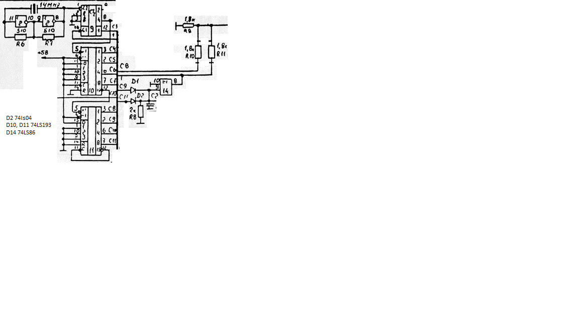

Hallo!
Ich habe bei mir mehrere Signale die mittels Widerständen bzw. Dioden
gemischt werden (siehe Bilder). Die Frage: kann man es irgendwie digital
mischen, sprich mit "und" "oder" usw., dass es gleiches Ergebniss am
Ende rauskommt?
Vielen Dank!
mfg

Kommt drauf an. Eventuell gibt es in der linken Figur drei verschiedene
Ausgangssignale, und zwar bei den Paarungen 00, 01 und 10 und 11. Das
kann man dann nicht digital machen, weil digital ja nur zwei Zustände
kennt.
Oder sind die Signale starr miteinander verkoppelt, sodaß es nicht alle
Paarungen gibt? Erzähl mal mehr über dein Projekt...
> kennt.
Dazu fiel mir gerade dieses ein: (siehe "Ein exotischer
Fensterkomparator ")
http://www.elektronik-kompendium.de/public/schaerer/wincst.htm
In den Bildern zeigst du nur die Eingangssignale und im rechten Bild ist
auch ncoh eine Zeitabhängigkeit.
- Was verstehst du unter "mischen"?
- Wie soll das Ausgangssignal aussehen?
- Was hängt am Ausgang für eine Belastung dran?
