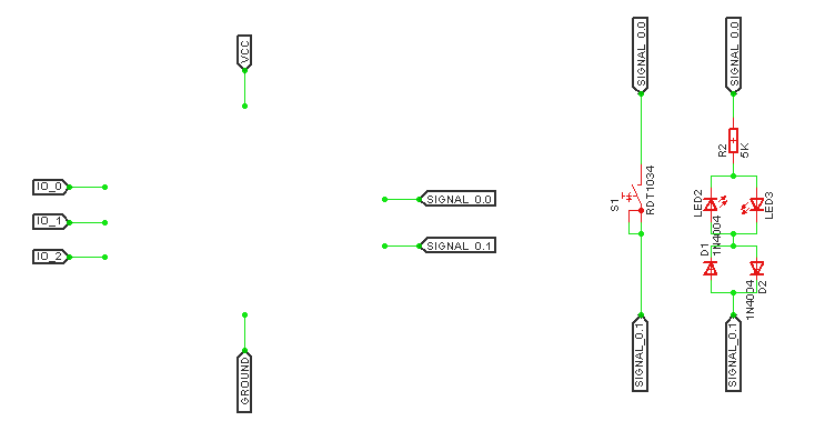

Hallo Zusammen,
nach langjähriger Pause möchte ich wieder in die Elektronik als Hobby
einsteigen. Und zu aller erst will ich ein wenig mit den AVR Tiny
Mikrocontrollern rumspielen und dabei meine Sporen in der ASM
Programmierung verdienen.
Nun habe ich ein kleines Logikproblem mit der externen Beschaltung für
Ein- und Ausgabe am AVR. Ich möchte mich noch nicht auf einen bestimmten
Typen festlegen (momentan habe ich ATtiny24 und ATtiny25 zur Verfügung),
daher die Bezeichnung IO_0-2 in der Skizze.
Das Ziel:
Ich habe zwei Signalleitungen nach außen, hier kann ich mit einem Taster
die Leitung überbrücken und so ein Signal (Taster gedrückt) erzeugen.
Ebenso sollte über die beiden Leitungen eine Duo-LED angeschlossen
werden, die Farbe wird hier durch umpolen der Versorgungsspannung
erreicht.
(die beiden Dioden in Reihe sollen einen gewissen Spannungsabfall
erwirken, für die Idee mit:  3.3V LED off, 5V LED on)
Zustand  IO_0  IO_1  |  Polung Spannung
  0      Lo    Lo    |   X      3.3V (LED off)
  1      Hi    Lo    |  + -     5.0V (LED rot)
  2      Lo    Hi    |  - +     5.0V (LED grün)
  3      Hi    Hi    |   X      3.3V (LED off)
Alternative:
Zustand  IO_0  |  Spannung
  0      Lo       3.3V (LED off)
  1      Hi       5.0V (LED on)
Zustand  IO_1  |  Polung
  0      Lo        + -
  1      Hi        - +
Die 3.3V Grundspannung dient zur Funktionserhaltung des Tastendrucks
auch wenn LED off. (Beispiel)
Taster IO_0 IO_1  |  IO_2
  0      X   X    |   0
  1      X   X    |   1
Ebenso sollte die Schaltung im Zustand 0/3 möglichst wenig Strom
verbrauchen (da Batteriebetrieb).
Zustand 3 sollte softwaretechnisch ausgeschlossen werden, könnte aber
bei Reset des ATtiny dennoch auftreten.
Das Problem:
Ich bin in der Lage beide Ziele einzeln zu lösen ...
Taster:
  SIGNAL_0.0 - IO_2
  SIGNAL_0.1 - GROUND
LED:
  IO_0   - Right Side H-Bridge
  IO_1   - Left Side H-Bridge
  VCC    - Top H-Bridge
  GROUND - Bottom H-Bridge
  SIGNAL_0.0 - Out_0 H-Bridge
  SIGNAL_0.1 - Out_1 H-Bridge
... jedoch stehe ich mit der Kombination der beiden Funktionen etwas auf
dem Schlauch.
Habt ihr mir hier ein paar Anregungen/Ideen/Tips evtl. reicht auch ein
Schlagwort, nachdem ich suchen kann?
Fest sind die 2 Signalleitungen und möglichst wenig IOs am ATtiny.
Und natürlich soll das Ganze möglichst elegant mit wenig
unterschiedlichen Bauteilen funktionieren, da der Platz für die
Beschaltung wie immer Mangelware ist. :-)
Vielen Dank schon ma im Vorraus für eure Mühe,
Theo.

OP (Firma: none) #2261906
Danke, das ist die Essenz:
Lothar Miller schrieb:
> Du hast zwei Adern verlegt.
> Du willst darüber eine rote und eine grüne LED leuchten lassen und
> zudem einen Taster abfragen.
Ob 2 LEDs oder Duo-LED ist ja egal.
OK, ich gebe zu mein Text ist etwas wirr, aber steht alles drin.
Vorgabe:
  2 Signalleitungen (SIGNAL_0.0 und SIGNAL_0.1)
  Anschluss von X Tastern (siehe Schaubild)
  Anschluss von X Duo LEDs (siehe Schaubild)
  Wenig IOs vom ATtiny (mit meinem Lösungsansatz IO_0-2)
  Zustände siehe Logikdiagramm aber nochmal (IO_0 und IO_1):
    LED AUS
    LED GRÜN
    LED ROT
  In jedem Zustand Tastenklick erkennen -> IO_2
Zur Umgebung:
  Ich habe eine Black-Box, da ist ein ATtiny drin mit etwas Schaltung.
  Aus der Box herraus ragen 2 Käbelchen an die ich parallel mehrere
Taster
  und LEDs hängen möchte.
Problem:
  das "etwas Schaltung" ist mir gerade noch zu Hoch und bitte hier um
  Hilfe/Rat/Tips.
> Du willst da +-5V anschliessen und dann sollen die LEDs leuchten?
> Da wirst du bestenfalls ein kurzes "Aufleuchten" sehen, und dann sind
> die Dinger kaputt.
Ein Lösungsansatz meinerseit war: 3.3V -> LED aus, 5.0V -> LED an
Da dienen die beiden anderen Dioden zur Erhöhung der Durchlasspannung.
(von mir aus auch 3 Dioden 3 x 0.7V = 2.1V Spannungserhöhung, aber das
ist ja nur Beispielsweise!)
Und dass mir die LEDs bei 5V nicht hopps gehen, dazu ist der Widerstand
da (die 5K sind nur als Beispiel!).
Wenn ihr andere Tips habt, wie ich ganz einfach die Funktion Taster +
LEDs lösen kann, bin ich dem nicht abgeneigt (meines war ja nur ein
Lösungsansatz :-) ).

Gast #2262011
Hallo Theodor,
also mehrere Taster und mehrere DuoLEDs an 2 Signalleitungen wird nicht
funktionieren. Es sei denn, Du baust bei den LEDs und Tastern so etwas
wie einen TwoWire-Slave auf.
Einen Taster und eine DuoLED an 2 Signalleitungen ist aber schon
möglich:
Schließ den Taster und die DuoLED einfach parallel und dann damit in
Reihe einen Widerstand, z.B. 1kOhm. Daran lötest Du deine
Signalleitungen. Die anderen Enden der Signalleitungen sind mit 2
AVR-PortPins verbunden. Durch Umpolen kannst Du (wie oben beschrieben)
die beiden Farben leuchten lassen. (Zusätzliche Dioden brauchst Du dafür
nicht.) Alle 100ms schaltest Du mal einen Port auf "L" und den anderen
auf "H". Danach schaltest Du den H-Port auf Eingang und wertest den
Logikpegel aus. Wenn es immer noch "H" ist, war der Taster nicht
gedrückt. Bei "L"-Pegel war der Taster gedrückt. Das geht so schnell, da
werden die LEDs nicht sichtbar flackern. Falls die Leitungskapazität
nicht ausreicht (der Port "zieht" als Eingang max. 1uA) schaltest Du
noch 1nF parallel zum Taster. Aber Achtung: Dann muß das H-Signal auch
etwas länger anliegen, weil der 1nF über den Widerstand mit aufgeladen
werden muß (über 0,7V).
Grüße
#2262021
Ich will mal den ADC mit in die Diskussion einwerfen. Man kann recht
viele Taster an eine der LED-Leitungen hängen, mit jeweils anderem
Spannungswert über entsprechende Widerstände. Diese mittelohmig an einen
Pin dran. Beide Pins auf Eingang und den mit den Tastern messen. Sind
die Pins Ausgänge stören die Taster nicht, sind sie Eingänge stören die
LEDs nicht. Geht natürlich nicht gleichzeitig messen und leuchten.
#2262090
Darf die gerade Leuchtende LED ausgehen, wenn der Taster gedrückt wird?
Leuchtet bei unbetätigtem Schalter immer eine der beiden LEDn?
_____
   P0|-*----------.  .--.  /  _|_      _|_        |
  µC | |           \/    \/   \ /rot    ^ grün    *| Taster
     | |           /\    /\   _V_D1    /_\D2      *|
   P1|-+--*-------´  `--´  \   |        |         |
_____| |  |         Leitung `--*--------*---------*
       R1 R2
       1k 1k
  VCC--*--*
Die Leitungen werden "hart" nach GND gezogen, d.h. emuliere hier an P0
und P1 jeweils einen Open-Collector-Ausgang(sonst ist eine LED futsch).
Wenn die rote LED an sein soll, wird P1 nach GND gezogen, P0 ist dann
der Tastereingang.
Wenn die grüne LED an sein soll, wird P0 nach GND gezogen, P1 ist dann
der Tastereingang.
Bei 2 Portpins gibt es nur 4 mögliche Spannungen zwischen den Pins:
a) 0V  (beide lo)
b) VCC (einer hi der andere lo)
c) -VCC(einer lo der andere hi)
d) 0V  (beide hi)
Dummerweise sind die 2x 0V weder dazu geeignet, LEDs leuchten zu lassen
noch den Taster zu bestromen, um ihn abfragen zu können.
Es gibt allerdings eine Lösung, die mit ein weing passiven Bauelementen
keine LED angehen lässt aber dennoch eine Tasterabfrage gestattet. Dazu
an der Tastereinheit noch einen Serienwiderstand vor jede LED und einen
Kondensator parallel zu jeder LED. Wenn man die Zustände b) und c) genug
schnell umschaltet, leuchtet keine LED, der Tastendruck wird jedoch
erkannt. Wenn man eine LED anhaben will, dann so wie oben. Tastendrücke
werden dann natürlich trotzdem erkannt.
mfg mf
PS: damit bei der obigen Schaltung eine 1 bei roter LED zuverlässig
erkannt wird, ist es u.U. nötig, dort eine Diode vorzuschalten(U_f≈1,6V,
nachher dann 2,3V wie bei der grünen). Mir sind aber auch schon grüne
LEDn mit U_f < 2V untergekommen.
