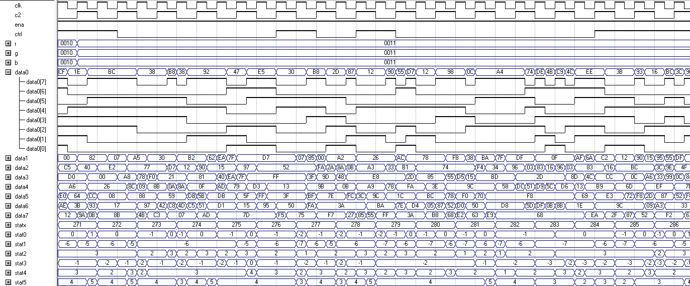

ich habe hier ein EMV Problem und möchte meine Datenströme scramblen und
dazu auch noch gleich die Datentakte ebenfalls im Spektrum spreizen.
Dazu muß ich aus einer festen Taktbasis heraus arbeiten. Ich habe leider
keine konkreten Ergebnisse bei meiner Suche gefunden und frage deshalb
hier nach.
Meine ersten Ergebnisse habe ich mit LFSRs erzielt. Dazu habe ich ein
LFSR (x^28+x^25+1) als Scramler betrieben. Mit zB. 60MHz lass ich das
LFSR laufen. Aus den 60MHz erzeuge ich 30MHz und dieser "takt" dient als
Input für den LFSR Scrambler. Während der steigenden und fallenden
Flanke des 60Mhz Taktes lese ich 2 Taps dieses LFSRs aus und
xor'verküpfe beide Signale um anschließend meinen Spreizspektrumtakt zu
bekommen. Durchschnittlich läuft dieser Takt also mit 30MHz. Wählt man
bei dem LFSR die richtigen zwei Taps aus so entsteht ein taktteiler im
Verhältnis 4:1. Durch die Abfrage der Taps bei steigender und fallender
Flanke habe ich also effektiv aus den 60Mhz einen 30Mhz
Spreizspektrumtakt gewonnen.
Soweit so gut. Ich muß aber synchron zum 30Mhz Takt und dem
Spreizspektrumtakt noch Daten verarbeiten, eg. über diese Taktgrenze
synchron verarbeiten. Nun läuft aber der Spreizspektrumtakt in Relation
zum 30Mhz Takt leicht davon. Er ist ca. maximal -8 bis +8 Takte daneben.
Im Bild sieht man den Takt C2 (30MHz), in Data0(7) den
"Spreizspektrumtakt" erzeugt aus dem Scrambling-LFSR. StatX zeigt die
Taktzyklen von C2 und Stat0-7 die sich ergebende Differenz an taktzyklen
der Datentakte, zB. Stat0 -> Data0(7) zu C2.
Ich suche nun eine Lösung die besser ist.
Gruß Hagen

OP #2263005
@Lothar:
im Bild oben:
- StatX Anzahl Taktwechsel C2
- Stat0 bis Stat7 ist der Jitter in den Spreiztakten Data0(7) bis
Data7(7)
- dieser Jitter ist gerechnet in C2 Taktzyklen Versatz zu Spreizclock
- Data0(7) ist ein solcher Spreizclock
Gruß Hagen

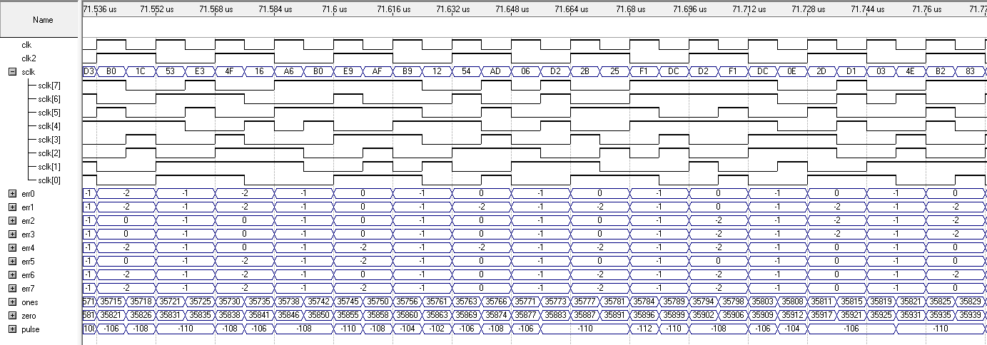

OP #2263764
mit einem Automaten der die annähernde Synchronität zum Referenztakt
aufrechterhält konnte ich soweit mein Problem lösen.
- clk der Basistakt
- clk2 = clk /2 der Referenztakt
- sclk sind 8 Spreiztakte
- err0 bis err7 ist der Zyklenfehler der sclk() Spreiztakte in Relation
zum Referenztakt clk2, wie man sieht ist das System maximal +-2 takte im
Verzug oder zu schnell
- ones und zeros sind die in sclk() kummulierten 1/0-Bits
- pulse ist die Differenz aus ones und zero und stellt damit die
Gleichspannungsfreiheit der sclk() Takte dar.
Besonders pulse ist interessant da es in einem Bereich von ca. +-170
schwankt und das mit einer Periode von ca. 200us. Die takte sind also
langfristig gleichspannungsfrei, kurzfristig aber intermoduliert.
Ich denke noch darüber nach diese Gleichspannungsfreiheit ebenfalls in
den Automaten einzubauen.
Gruß Hagen
