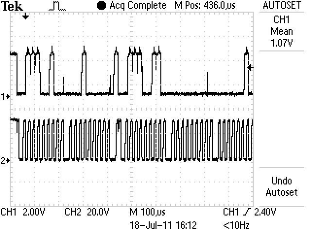

Gast #2269862
Anbei ist ein Bild vom Oszi.
Könnte mir bitte jemand einen Tipp geben?
Gruß Martesy

Gast #2271381
Martesy schrieb:
I2cwbyte &H72
I2cwbyte &H80//COMMAND Register CMD = 1 Plus Adresse des Registers
0x0-0xF
I2cwbyte &H03
Jedes Register muss zuerst angesprochen werden, dann die Daten senden.
In diesem Register müssen auch die Adressierungen eingestellt werden.
 zB. 80 Byte, Control Register -> Daten
     83 Byte  Interrupt -> Daten
     AE Word  Datenregister
siehe Projekt: Luxmeter  mit TSL2561 und Atxmega32a4
http://www.basteln-mit-avr.de
Gruß Xmega
