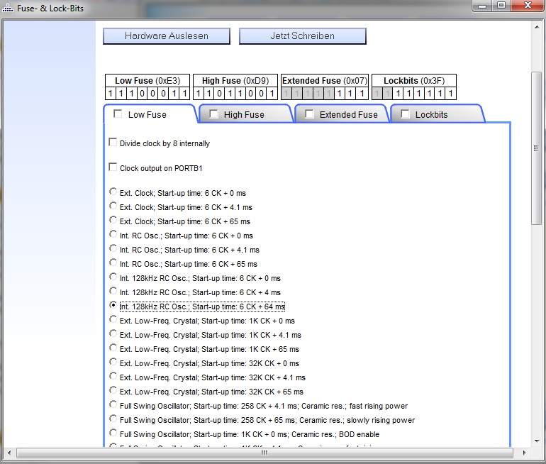

Ich hab grad an meinem ATMega644 rum gespielt. Als der nicht so richtig
gemacht hat was er sollte, dachte ich mir das es auch an den Fuse_Bits
liegen könnte.
Da ich grad keinen Quartz zur Hand hatte wollte ich einen anderen
internen Takt einstellen. Ich benutze dazu immer das myAVR ProgTool
dieses übersetzt mir auch gleich die ganzen Möglichkeiten der
Einstellungen von HEX in Schrifft.
Mir ist dann auf gefallen, dass es nur zwei verschiedene interne
Takteinstellungen für diesen ATMega gibt. (Start-up-Time mal aus
geschlossen)
Standart mäßig ist 0XC2 - int. RC Osc. eingestellt. Ich wollte jetzt mal
0XE3 - int. 128kHz RC Osz. einstellen und zack nichts passiert mehr.
Kann mir jemand helfen?
Stell deinen Programmer auf kleiner 128kHz/4 ISP Takt.
Dann programmierst du nur die Fuses neu.
Wenn der das nicht kann wirf ihn weg.
