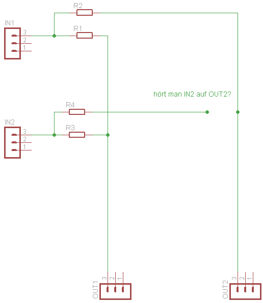

ich möchte einen Monitor- und Kopfhörercontroller bauen. Klanglich
brauch ich keine esoterische Zauberei, aber das Ding soll zumindest auch
in einem Tonstudio ruhigen Gewissens eingesetzt werden können. Das Ding
soll möglicherweise sogar Aufnahmesignalweg und Monitoringsignalweg
enthalten.
Kerstück des Gerätes ist eine Mixermatrix, die 8 (lautstärkegeregelte)
Stereo-Eingangskanäle 4 Stereo-Ausgangskanälen zuweisen kann (also 32
Taster). Das Ganze wird mit Relais geschaltet.
Üblicherweise wird in solchen Anwendungen immer vorgeschlagen, alle
Einzelsignale über Widerstände zusammenzufassen und gemeinsam in einen
OPAMP zu geben. Das ist dann das "summieren", das normalerweise in einer
sündteuren Konsole passiert. Aber ist das auch noch gerechtfertigt, wenn
man nach Studioqualität sucht?
Es wäre ja denkbar, dass eine Signalquelle auf die Ausgänge 1 und 2
geroutet ist. Dann könnte man sich eine zweite Signalquelle vorstellen,
die nur auf Ausgang 1 soll und über die Widerstände dann zurück nach
Ausgang 2 streut. Jemand schon Erfahrungen gemacht?
Oder macht man sowas ab einer bestimmten Qualität grundsätzlich per
Summierer-IC? Welche ICs kommen da so in Frage?
> Ausgang 2 streut.
Genau das verhindert der Summierer.
Nimm NE5532
Gast #2264005
> Hört man IN2 auf OUT2 ?
Wenn die Eingänge irgendwelche von andren Geräten sind:
Schon möglich, man kennt deren Ausgangswiderstand nicht,
ausserdem ist eine eventuell relevante Leitung dazwischen.
Wenn die Eingänge jedoch Ausgänge von gegengekoppelten
OpAmps sind die im selben Mischpult sitzen: Nein, nicht
mehr als das Signal über die Versorgungsspannung oder
über Abstrahlung/Einstrahlung durchschlägt, die OpAmp-
Ausgänge sind so niederohmig im Vergleich zu den
Summierwiederständen, daß nichts durchkommt.
OP #2264010
skua:
Die reine Summierschaltung von OPAMPs behebt ja mein Problem nicht, da
auch hier die Signale über Widerstände zusammengeschalten werden. Oder
habe ich dich falsch verstanden?
dlee, MaWin:
hab ich das richtig verstanden? ihr schlagt Impendanzwandler an jedem
Eingang vor, bevor es ins Routing geht? Also 8 (Eingänge) x 2 (Stereo) x
2 (symmetrisch) = 32 zusätzliche OPVs?
Und dann verschwindet das Signal von IN2 von OUT2? Obwohl der Widerstand
entlang des Wegs "dort hin" R3->R1->R2 nur dreimal so groß ist, wie der
Widerstand R3 nach OUT1? Sollte nicht die Spannung an beiden Ausgängen
wieder nahezu identisch sein, da da wieder Treiber stehen
(beispielsweise Impendanzwandler), deren Eingangswiderstand so groß ist,
dass es egal sein dürfte, ob da noch R oder 3R dazu kommen?
Gast #2264011
Falls die nicht sowieso davor sind (Klangregelnetzwerk,
Eingangsverstärker): Ja.
> Obwohl der Widerstand entlang des Wegs "dort hin" R3->R1->
> R2 nur dreimal so groß ist, wie der Widerstand R3 nach OUT1?
Falsche Theorie.
Die Spannung an IN1 ist so wie IN1 halt ist und kommt auch so
über R2 nah OUT2, egal welcher Strom über R1 R3 nach IN2 fliesst
denn den kann IN1 auch noch locker treiben.
Gast #2264021
A. S. schrieb:
> skua:
Bei der invertierenden Summierschaltung hat der Knotenpunkt
Prinzipbedingt immer 0V daher gibt es keine Rückwirkung.

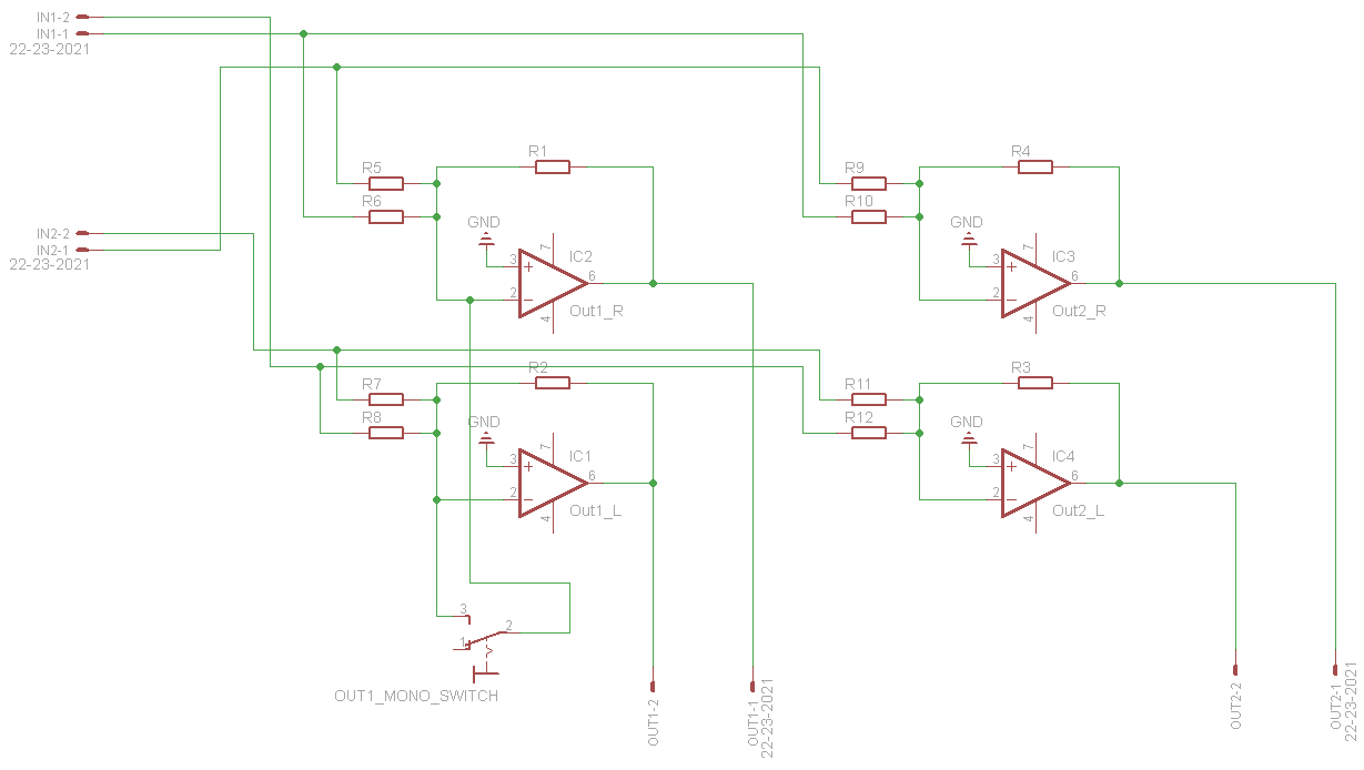

OP #2265003
Schalten würde ich, wie gesagt gerne mit Relais.
entweder damit:
http://www.reichelt.de/Miniaturrelais/FTR-B4GA-12V/index.html?ARTICLE=101956
oder damit:
http://www.reichelt.de/Miniaturrelais/FRT5-DC12V/index.html?ARTICLE=79366
Die sollten sicher "break before make" sein.
Was sagt ihr zur Monoschaltung? Tritt da das von Peter beschriebene
Problem mit der Halbierung der Pegel wieder auf? Ich muss sagen, die
Ursache hierfür habe ich noch nicht ganz verstanden.
Ich habe also nochmal eine Skizze gemacht: 2 Eingänge und 2 Ausgänge.
Hier sind die Eingänge jetzt immer mit den Ausgängen verbunden. In der
Praxis sitzen dazwischen natürlich die angesprochenen Relais!
Die Frage nun: Ändert sich etwas am Ausgang 2, wenn der Ausgang 1 auf
Mono geschaltet wird? Vor allem in anbetracht der Tatsache, dass da
eigentlich noch Relais vor der Summierung sitzen und das Routing
schaltbar ist? Im Prinzip entsteht dadurch ja wieder die von Peter
angesprochene "passive Mischung", oder?
Und wenn ja: Was schafft Abhilfe?
