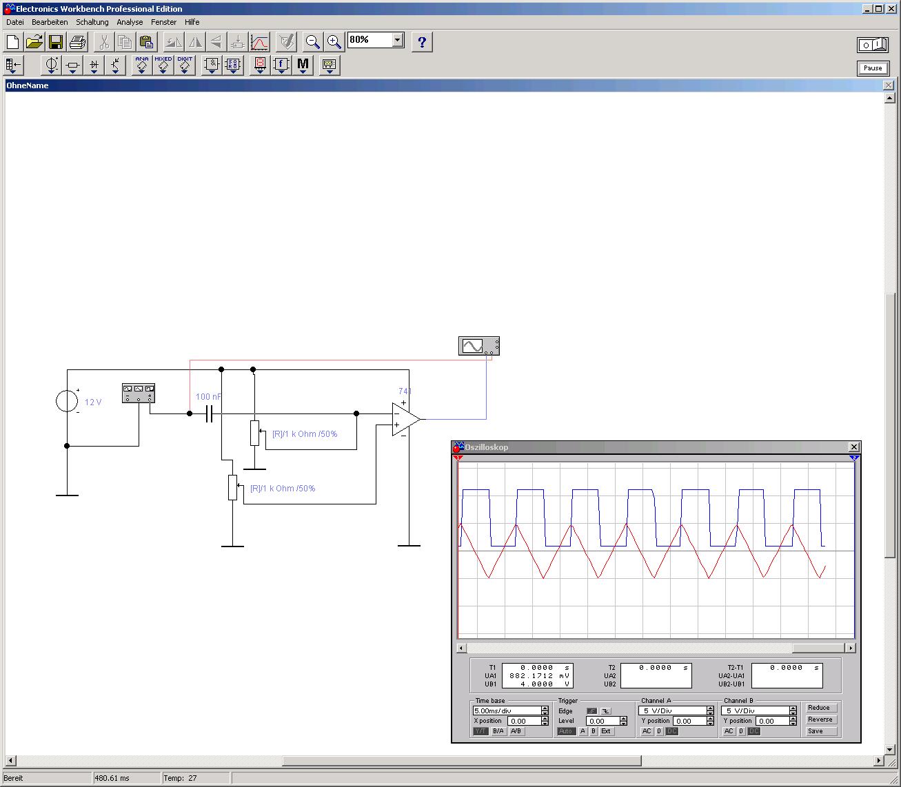

> Wenn es sich beim Dreieck um einen Komparator handelt...ja
Komparator ist nicht nötig, die Schaltung geht auch mit OPVs,
schließlich ist die mitgekoppelt, hat Hysterese und
Schmitttrigger-Verhalten. Aber so Typen wie TL081 gehen nicht. Nimm
RR-OPVs wie TS912, ICL7611...

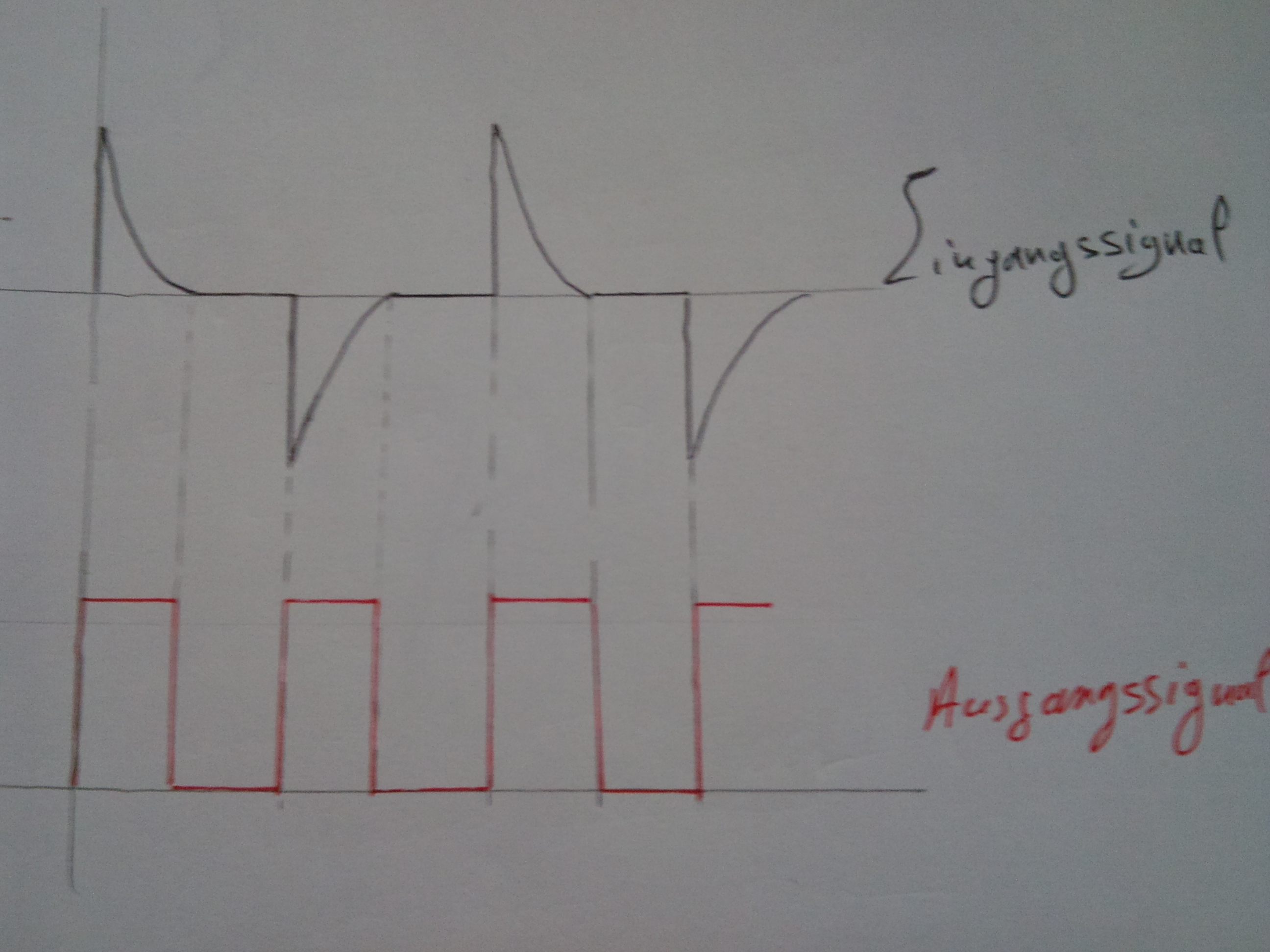

Hallo, Ich danke euch für die schnellen antworten.
das bild zeigt mein eingagssignal und das ausgagssignal,das ich haben
will.
die frequenz bei eingangssignal ist 100hz und so muss auch das
ausgangssignal sein.
