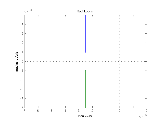

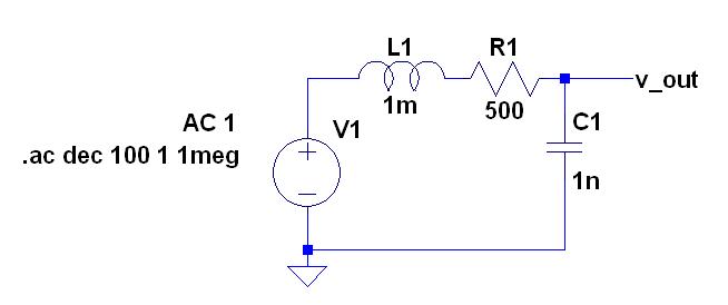

Was erwartest du davon?
Zwei konjogiert komplexe Polstellen bei
s1 = -2.5 +*j 9.7
s2 = -2.5 - j*9.7

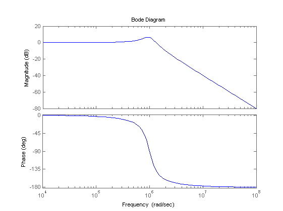

Deren absoluter Abstand vom Ursprung ist 10^6 (rad), was auch der
Grenzfrequenz, also Phase 90° entspricht.
Weiters ist der Dämpungsfaktor 0.25 was einer Erhöhung von +6dB im
Bodediagram entspricht. Ein Sprung auf dieses System würde mit 44%
Overshoot antworten.
Matlab würde auch nur zwei "x" zeichnen...

Wie kommst du darauf? Mir geht der Komplexe Part ned auf wenn ich das
per Hand rechne.
>per Hand rechne.
Du musst in die Nullstellen des Nenners in der Übertragungsfunktion
berechnen.
Also das "s" in der ersten Formel von Thomas berechnen wenn du den
Nenner Null setzt.
Dann wirst du die Formel für quadratische Gleichung hernehmen und
bemerken das der Ausdruck unter der Wurzel negativ und damit komplex
wird. Daher die konjugiert komplexen Nullstellem.
Finds gut alles zuerst mit der Hand zu rechnen und dieses dann von
Matlab zu kontrollieren, die Übertragungsfunktion muss man dafür aber
selbst und richtig aufstellen.

Ja mein Denkfehler war in der Quad-Gleichung. Anfängerfehler. Habs jetzt
raus.
Ja Ziel des ganzen war es ein allgemeins Verfahren für mich zu finden
(GRAPHISCH) bei dem ich eben nix mehr rechnen muss. Bis auf die
Nullstellen und Pole. Hat gut funktioniert!!!
