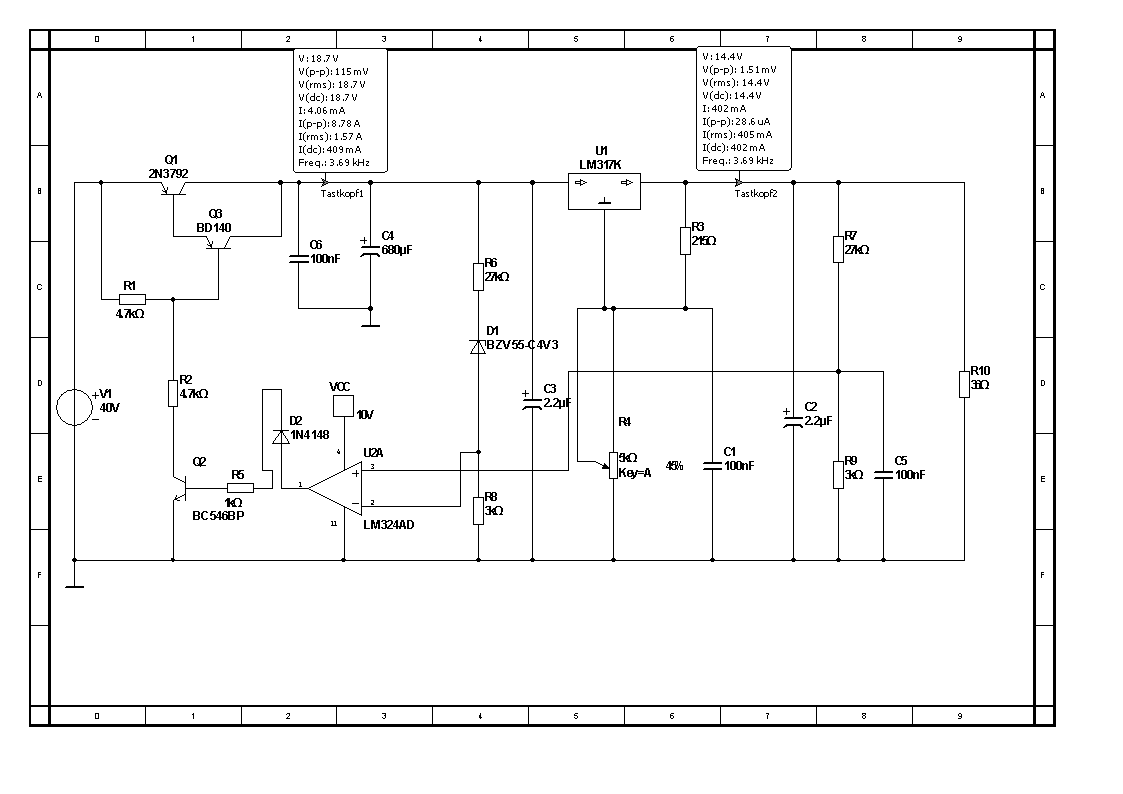

Für einen Längsregler will ich aufgrund der Verlustleistung einen
Vorregler bauen, der immer ca. 4,3V über dem Längsregler konstant hält.
Das ganze soll später mal bis 2,5A funktionieren (dann natürlich nicht
mehr mit einem LM317).
Nur schwingt die Schaltung.
Ich hab schon etliches versucht, aber ohne Erfolg. Der OPV gibt zuviel
Gas und überschwingt, versucht dann wieder gegenzuhalten usw.
Kann ich den OPV irgendwie dazu bringen langsamer zu regeln?
C4 hab ich relativ groß gemacht, was die Schwingung minimiert, aber
eigentlich will ich an der Stelle mit 100µF auskommen, nur da geht in
der Schaltung die Post ab...
Hat jemand ne Idee wo ich den Kondensator einbauen muss?
Mfg Bimbo385

Das ist auch kein Wunder, dass der schwingt. Der OpAmp ist selbst nur
für Verstärkungen größer 1 kompensiert. Du willst eine Gesamtverstärkung
von 10, Q1, Q2, und Q3 haben aber für sich betrachtet schon eine
Verstärkung von weit über 1000, demenstprechend muss die Verstärkung des
OpAmps deutlich kleiner als 1 sein.
Man kann das zwar schon stabilisieren, aber dafür wird ein einfacher
Kondensator wahrscheinlich nicht mehr ausreichen.
Allerdings macht der Vorregler so (als Linearregler) überhaupt keinen
Sinn. Dadurch entstehen doch genau so viel Verluste. Wenn dann sollte
man den Vorregler als Schaltregler aufbaun.

von Gebhard R. (Firma: Raich Gerätebau & Entwicklung) (geb)
R1 würd ich deutlich kleiner machen, so 100-330Ohm. Die Spannung dort
liegt bei ca. 1,5V. Q2 braucht einen Basis-Emitter Widerstand wenn der
über eine Diode angesteuert wird. Ich würde die Diode aber eher
kurzschließen, die ist für nix gut, außer für Scherereien.
Grundsätzlich nimmt man aber hierfür einen Schaltregler. Vorteil: kaum
Verlustleistung, weniger Bauteile,keine "Kunstschaltung".
Grüsse
von Ralph B. (rberres)
Ein Kondensator von ein paar Nanofarad zwischen pin 2 und Pin 1 des
Operationsverstärkers U2a und zusätzlich ein Kondensator von ein paar
hunder Picofarad zwischen Basis und Collektor von Q2.
Vielleicht reicht das ja schon.
Aber das ganze ist schon eine ziemlich merkwürdige Schaltung. Ob die
überhaupt funktionieren kann?
Ralph Berres
von Robert S. (bimbo385)
Erstmal Danke für die Hilfe!
Ich hab die Schaltung geändert, dank des EK's.
Siehe hier (unten, Bild 4):
http://www.elektronik-kompendium.de/public/schaerer/kdarl2.htm
funktioniert jetzt einwandfrei und ich hab noch ein Restripple im 5mV
Bereich, wo ich aber nicht weiß, ob das ein Messfehler von dem
(preisgünstigeren) Digital-Oszi ist, oder von den Messleitungen, oder
dem fliegendem Aufbau aufm Steckbrett, oder gar von dem Labornetzteil,
was die Schaltung versorgt.
Sinn des ganzen ist es, den eigentlichen Spannungsregler zu entlasten,
da dieser keine all zu große Verlustleistung ab kann, der 2N3055 hat da
ja bekanntlich weniger ein Problem mit. Was genau ich damit dann
bezwecke, verrate ich erstmal noch nicht.
Aber wenn es erstmal funktioniert, könnt ihr das Ergebnis auf meiner
Website sehen.
Schaltregler kommt gar nicht in die Tüte, die Störungen die der
verursacht, bekommt man nie wieder richtig weg...
Nochmals vielen Dank und eine kleine Frage zum Schluss:
Wie groß würdet ihr R3 (Bei der EK-Schaltung B. 4) machen. Ich hab ihn
jetzt bei 1K.
Mfg Bimbo385
PS: Für alle mit dem gleichen oder ähnlichen Problem, hier meine
restliche Dimensionierung:
R1 = hab ich nicht da anderweitig mit 10V versorgt.
R2 = 1K
R3 = 1K
R4 = 27K
R5 = 3K
R6 = 10K
C1 = hab ich nicht da Speisung vom Labor NT
C2 = auch nicht, selber Grund
C3 = 1,8nF
C4 = 100µF
T1 = 2N3055
T2 = BD140
T3 = BC546B
OA = LM324

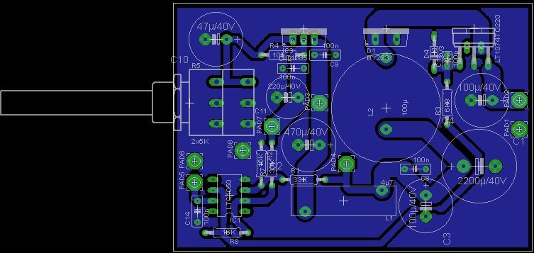

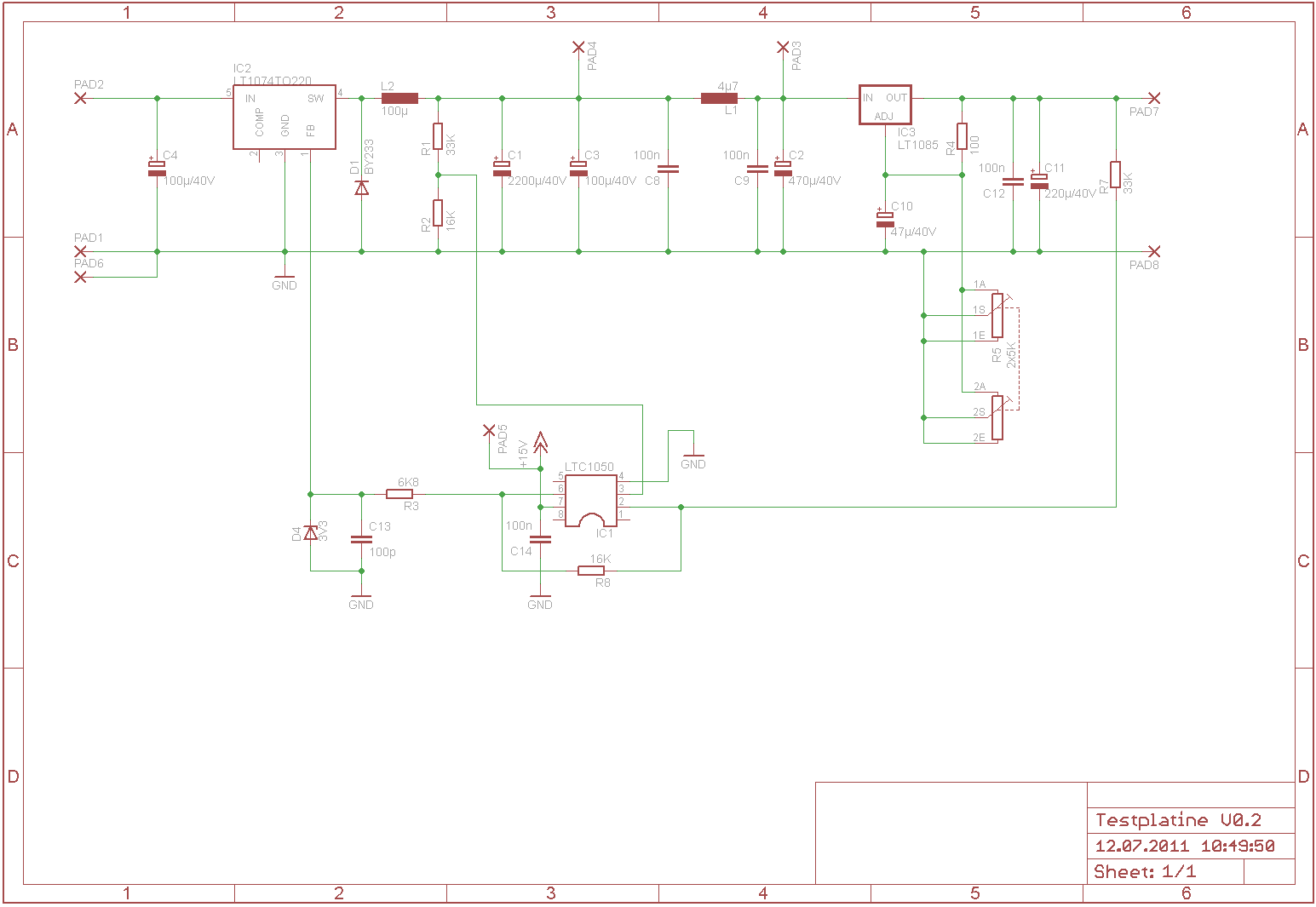

So, ich hab mal Schaltplan und Layout meines Versuches angehangen (ging
leider nicht über bearbeiten).
Vielleicht kannst du ja schon einen groben Fehler entdecken.
Der LT1085 ist natürlich nur als Dummy anstatt des Leistungs-OPV
gedacht.
Vielen Dank schonmal!!!
Mfg Bimbo385

von Michael D. (mike0815)
dann fange ich mal an. Ich selbst hatte mal eine Reglerschaltung mit dem
LM2676ADJ aufgebaut und kann dir jetzt nur mal meine Erfahrungen
mitteilen.
C4 ist zu klein, nimm mindestens 1000µF oder höher, parallel noch einen
100nF Kerko, kann nicht schaden.
C1 wäre ok, für was ist da C3? C1,C3 würde ich gegen 2x 2200µF
austauschen wegen ESR?!?
L1 sollte stehend verbaut werden, sonst wirkt sich die Induktivität
negativ auf die Massefläche aus.
Die Feedback-Leitung sollte nicht so lang sein und direkt von C1
abgegriffen werden.
Wie hast den Filter L1, C2 berechnet?
Für was ist das Stereopoti angedacht?
Mal vosichtig ausgedrückt, ist das Layout eher ungünstig. Ich selbst
mußte mindestens 8x das Layout verbessern, bis die µC-Gemeinde damit
einigermaßen zufrieden war und ich auch natürlich!
Ich hänge mal das Layout an.
Gruß Michael
