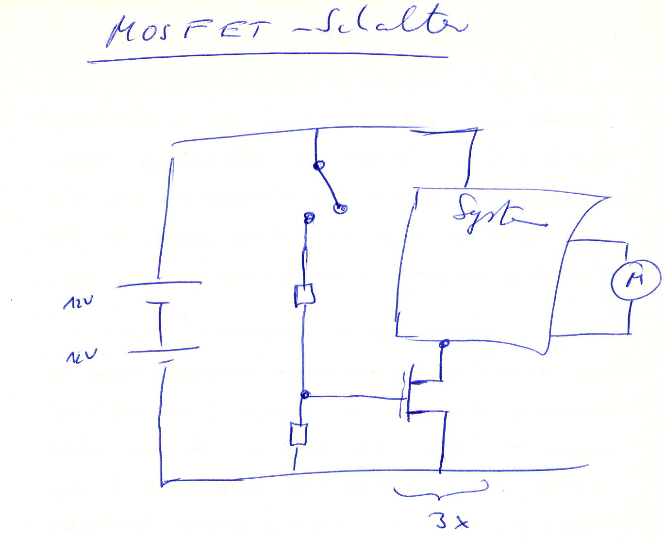

ich möchte eine Motorsteuerung, die knapp 10000uF über die
Betriebsspannung besitzt, an einen 24V-Akku anschließen, ohne dass der
übliche Funke jedes Mal im / am Schalter entsteht. Betriebsstrom bis
40A.
Mein Softschalter mit N-MOSFET auf der "-"-Seite ist nicht sicher genug
und stirbt desöfteren.
Kennt jemand eine andere Lösung?
Danke
W.
Gast #2265012
Wolfgang Schmidt schrieb:
> R und KSQ habe ich auch schon bedacht, ich suche jedoch eine reine
> Halbleiter-Lösung.
Hmm, wie baut man denn Konstantstromquellen, wenn nicht mit
Halbleitern? Zur Überbrückung der KSQ könnte man ja auch einen
Power-FET nehmen.
Gruss
Harald
Gast #2265071
Die FETs schalten sofort durch. Da wird kein Strom begrenzt.
(Es gibt zwar ne kleine Gatekapazität, aber die spielt hier
wahrscheinlich keine Rolle).
Du musst einen Kondensator parallel zu Gate und Source schalten.
PP
