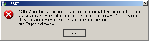

Danach bekomme ich eine Meldung, dass iMPACT abgeschmiert ist. Ich sehe
allerdings keinerlei Fehlermeldungen in den Logs.

Den Fehler erhalte ich, wenn die mcs Datei schon existiert. Lösche ich
diese vorher von Hand, ist der Fehler weg.

Sieht laut Handbuch erst mal richtig aus. Dass iMpact immer mal
abschmiert ist normal, daran muss man sich gewöhnen. komisch ist nur,
dass der das Byteswapping anmeckert. Und auf dem Board ist auch wirklich
ein Atmel Flash? Kein ST? Kann eigentlich nur noch das mcs Format
irgendwie falsch sein....
