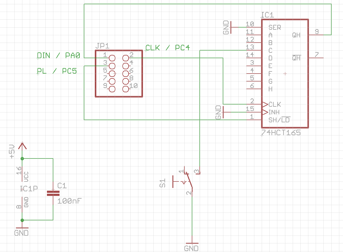

ich habe folgende Schaltung (Anhang) verdrahtet und den Code (unten)
benutzt, doch leider wird auf der Seriellen immer nur "11111111"
ausgegeben auch wenn ich den Schalter drücke. Hat jemand eine Idee was
ich falsch gemacht haben könnte?
Kleiner Nachtrag: Nachdem ersten übertragen ist das stopbit ja false und
er schreibt "00000100" auf die serielle schnittstelle. Wenn ich dann
nochmal schreiben lasse indem ich das stopbit zurücksetze wird immer nur
"11111111" geschrieben, egal wie der Schalter steht.

Das stopbit setze ich dann über die serielle zurück, damit er mir nicht
zyklisch was auf die Schnittstelle schreibt, sondern nur 1mal.

Deine Portkonfiguration stimmt also nicht. Zumindest PC5/PL ist bei Dir
ein Eingang statt Ausgang.
Das setzen von DDRA kannst Du Dir eigentllich auch sparen, das ist nach
einem Reset sowieso 0.
Am Taster/Pin13 fehlt ein PullUp. Die restlichen Eingänge floaten auch,
ebenfalls keine so gute Idee. Leg die auf definierte Pegel.

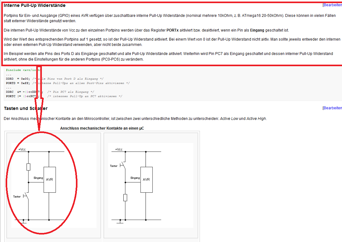

Ich benutze doch die internen PullUps, aktiviert durch
PORTA   = 0b11111111; // 1 Pull up aktiv = Eingang
und halte mich an das Beispiel(s.Anhang) ist das trotzdem falsch ?
von Seltener Gast (Gast)
Es geht um die Eingänge des 74HCT165, und der hat keine internen
Pullup-Widerstände. Daher gehören dort externe hin (bzw. sind unbenutzte
Eingänge fix an VCC oder GND zu legen).
von Muprhy (Gast)
Pullup daher:
Du hast generell den Eingang als PullUp gezeichnet und ohne
Tasterbetätigung = High im AVR hinterlegt. Möchtest du aber den Zustand
wechseln (Taster gedrückt!) so mußt du einen "sauberen" Low-Pegel mit
10k gegen Masse legen.
von Markus P. (sebastianwurst)
Da ist der Kanckpunkt, denkfehler von mir, vielen Dank ich glaube das
war es.....
Danke an Murphy auch !!!! Super....
