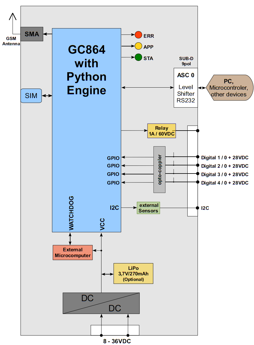

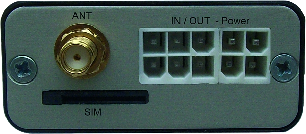

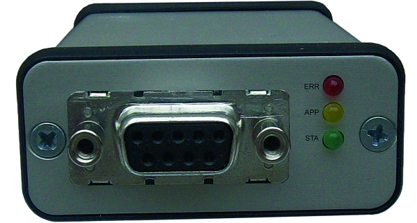

#2288123
Für Euro 179,00 bekommt man das Pythonskriptfähige GPRS Modem hier:
http://www.gsm-modem.de/M2M/m2m-gallery/gsm-modem-with-watch-dog/
+++ FALCOM DR864 versus GPRS Modem mit Watchdog +++
keine galvanische Trennung        / galvanische Trennung
1 GPIO                            / 4 Eingänge und 1 Ausgang
Input nur DC                      / Input DC und AC
kein I2C-Bus                      / I2C-Bus für 128 ext.
Sensoren/Aktoren
kein Notstrombetrieb              / Notstrombetrieb mit int. Akku (opt.)
kein ext. HW-Watchdog             / HW-Watchdog mit ext. Microcontroller
kein Test Server                  / Test Server
RS232 (5 Pins,u.a fehlt DTR+ RING / RS232 9 Pins
UB unklar, verschiedene Angaben)  / UB 8 bis 36 Volt
Mittels I2C-Bus können sehr viele, externe Geräte über ein preiswertes
Kabel über mehrere hundert Meter angeschlossen werden. Den Lasttest
würde mittels Kabeltrommel und ganz viel Kabel drauf gemacht.
Da Python im Telit GC864-Quad nicht echtzeitfähig ist empfehle ich ein
Polling auf dem I2C-Bus. Ohne DTR auf der RS232 diese kann das
Telit-Modul nicht in den 2 mA Mode Empfangsmode geschaltet werden (Deep
Idle mit Möglichkeit des Sendens und Empfangens von SMS, Voice, Fax und
CSD). Der Ring-Indikator wurde auch nicht aufgelegt. Der RING kann, wenn
ich mich richtig informiert, bin auch bei eingehender SMS aktiv werden.
Ohne galvanische Trennung kommt langfristig keine Freude auf.
Da ich nun aktiv mit in die Entwicklung des GPRS-Modem mit Watchdog
eingebunden bin, kenne ich das Innenleben recht gut. Sollte jemand die
RS485 bevorzugen, kann dies über einen Konverter an der RS232 oder am
I2C-Bus erfolgen.
Das GC864 unterstützt auf den SPI-Bus. Der wurde aber bisher nicht unter
Last mit externen Geräten getestet.
Damit ein User beim Einschalten des GPRS-Modem mit Watchdog sofort ein
Erfolgserlebnis hat liegen 2 Pyhonscripts als Binärfile mit bei.
