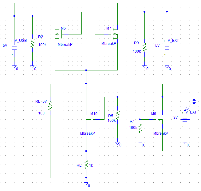

neulich stand ich vor folgender Problemstellung, für die ich keine
Standardschaltung fand:
Eine Schaltkreis soll die Möglichkeit haben mit drei unterschiedlichen
Versorgungsspannungen zu arbeiten:
 1. per USB,
 2. per externene 5V Netzteil
 3. per 3V Knopfzelle
Bestimmte Bauteile sollen nur über 5V versorgt werden, aber nicht
mittels der 3V Knopfzelle
Ein Lösung mittels Dioden kam nicht in Frage, wegen dem Spannungsabfall.
Inspiriert von dem Verpolschutz mit MOSFET hab ich mir die Schaltung im
Anhang einfallen lassen.
Vielleicht findet die ja jemand nützlich und kann das auch mal
gebrauchen.
lg Thomas
Gast #2265861
Aja die PMOS sind (wie beim Verpolschutz) bewusst "verkehrt" rum
eingebaut, damit die Body-Diode nicht leitet wenn der Transistor
ausgeschaltet ist.
Die Versorgungsspannungen müssen damit also über der Forward Voltage von
der Body-Diode + Vth liegen, sonst werden die PMOS nie leitend.
Gast #2265905
Für derartige Anwendungen gibt es 'Power Management Controller', schau
Dich mal in dieser Kategorie um!
In diesem Thread wurden einige genannt:
Beitrag "MOSFET als Diode"
...die einfachste Lösung, die aber nicht unbedingt die beste bzw.
überhaupt bei bestimmten Problemen anwendbar ist, findet auch Erwähnung:
MOSFETs als Dioden nutzen und If gegen RDSon tauschen...
Konkret habe ich für ein ähnliches Problem einen Power-Management-IC von
Maxim eingesetzt - dort sind derartige Controller also definitv zu
finden. Wenn die Beschaffung ein Problem darstellen sollte, von Maxim
bekommt man auch Samples.
Gast #2277347
Sollte es jemanden benötigen, kann ich bei Interesse auch eine Schaltung
mit Komparatoren hochladen, die dann nicht mehr abhängig von der
Schwellspannung der Transistoren ist. Der Bauteilaufwand ist dabei aber
schon relativ hoch.
