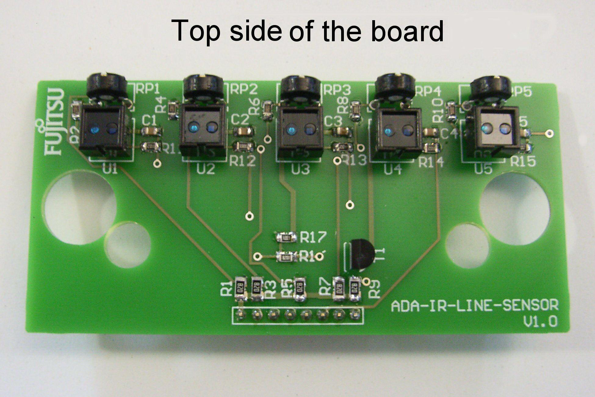

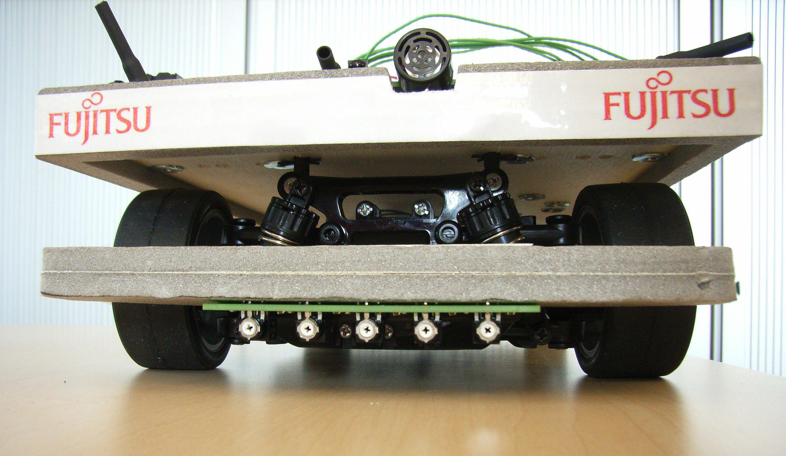

Hallo Leute, ich arbeite an einem Model_Car von Futjisu, ich habe ein Bord mit 5 CNY70 Sensoren angeschlossen.Nun möchte ich sie kalibrieren damit ich danch den µc programmieren kann, dass das Model_Car den Linien verfolgt. In der Anleitung steht, dass die Kalibrierung mit ein Testsoftware gemacht wird, diese Testsoftware steht mir leider nicht zur Verfügung (Bei Fujistu auch nicht). Meine Frage ist, ob ich die sensoren ohne Testsoftware kalibrieren kann?wenn JA, könntet ihr mir bitte erklären, wie geht das? MFG El Abiad
#2266313
Platine ans Auto schrauben, Versorgungsspannung anlegen auf gleichmässig hellen Untergrund bei gleichmässiger Beleuchtung (Dunkelheit?) stellen, und an den Potis drehen bis alle Sensoren an ihrem jeweilgen Anschluss des Steckers dieselbe Spannung liefern.
Hallo MaWin, danke dir erstmal für die schnelle Antwort.... ich werde das auf jeden Fall probieren, mit dem Potis derehen wusste ich gar nicht...danke :) Soll ich aber jetzt Programm schreiben um die gelieferten Werte aus der Sensoren einzulesen...!!! Die Ports Belegung sieht so aus: P29_2/AN2 Line Sensor0 P29_3/AN3 Line Sensor1 P29_4/AN4 Line Sensor2 P29_5/AN5 Line Sensor3 P29_6/AN6 Line Sensor4 kannst du mir bitte sagen wie soll mein Programm erstellt werden, ich meine die Schritten die ich folgen muss: ->Ports freischalten ->.... ->.... ->... ich bin Anfänger mit µc Programmierung...;) MFG
