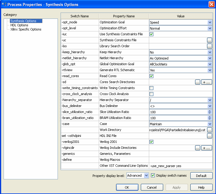

Ich habe ise 13.2 soeben zu Ende installiert. Das Testprojekt
konvertieren lassen und... es bricht mit derselben Fehlermeldung ab. :-(
Kann die Wahl des fpga (S3 1200) eine Rolle spielen. Oder sonst ein
Fehler in den Projekteinstellungen? Ist doch schon seltsam.
Es ist eine Einschränkung des XST-Synthesizers.
signal serdat : STD_LOGIC_VECTOR ( (WIDTH-1) downto 0) := (7=>'1', others=>'0');         -- XST: OK  / Synplify: OK
signal serdat : STD_LOGIC_VECTOR ( (WIDTH-1) downto 0) := ((WIDTH-1)=>'1', others=>'0'); -- XST: fail  / Synplify: OK
constant breite : integer := 8;
signal serdat : STD_LOGIC_VECTOR ( (WIDTH-1) downto 0) := ((breite-1)=>'1', others=>'0'); -- XST: OK  / Synplify: OK
XST hält sich hier an den alten VHDL-Standard und sieht sich (quasi) nur
diese Zeile an. Er fragt sich: ist WITDH hier statisch? Die Antwort
lautet: NEIN, denn es kann über einen Generic geändert werden. Dann
bricht er ab. Natürlich KÖNNTE er das ganz problemlos auflösen. Er tut
es aber nicht.
Synplify (Lattice) nutzt (wie Altera) die Möglichkeiten besser und setzt
das Ganze wie gewünscht um.

ok Danke für die Erklärung, nur Christian R. hat wenn ich das recht
verstehe mein Beispiel durch ise 13.2 synthetisiert bekommen. Da komme
ich noch nciht so mit klar. :-o
Gäbe es denn einen workaround? Wie würdest du mit so einem Problem
umgehen? Denn durch das constant wäre der Nutzen eines generic nicht
gegeben finde ich.

Hm, das ist ja spannend:
Der Quelltext von oben für einen Spartan 6 übersetzt: OK
Für den Spartan 3 E 1200: Der gleiche Fehler wie bei dir.
Versteh einer den XST ?!?
Edit:
Virtex 4: Fehler
Virtex 5: Fehler
Virtex 6: OK
Extended Spartan 3A: Fehler
von Duke Scarring (Gast)
Du könntest den Test auch nochmal mit der XST-Option "-use_new_parser"
durchführen.
Duke
Ab der 6er Reihe geht das gut.
Offenbar wird da ein anderer Synthesizer verwendet...
> durchführen.
Kaum zu glauben. So ein wichtiger Schalter nicht in der GUI...   :-/
von Clemens M. (panko)
Ich werde diese Option ausprobieren. Hoffentlich finde ich mich in der
ise soweit zurecht, daß ich auch den richtigen Dialog (s.o.) finde ;-)
Aber schon interessant, daß auch die 'gurus' aus dem fpga-Forum
wenigstens etwas verblüfft sind.
von Christian R. (supachris)
Hehe, damit klappts. Uns ed kommt eine lustige Warnung.

Clemens: Einfach rechte Maustaste auf Systhesize und dann Process
properties.
Danke an alle!
