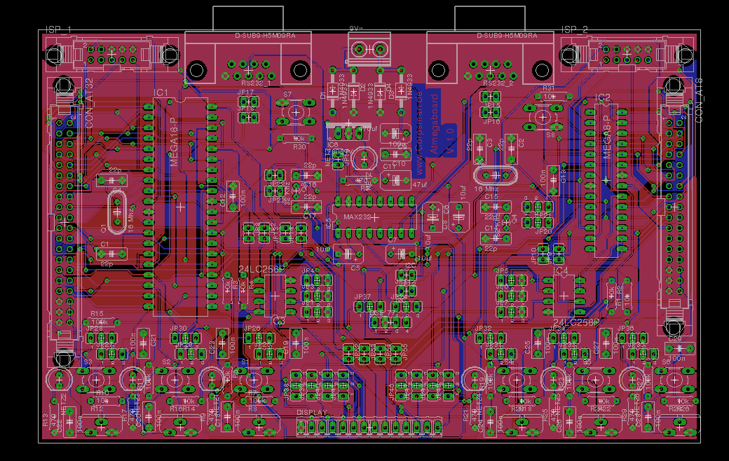

Ich bin dabei, mir ein eigenes Eval-Board für den Atmega32 und Atmega8
zu bauen.
Also eigentlich bin ich (meiner Meinung nach) schon fertig.
Der Verwendungszweck soll das Erforschen der beiden Atmega Typen, sowie
erste Schritte im Umgang mit I2C und Kommunikation zwischen µ-
Controllern sein. Ebenfalls sollen alle typischen Anwendungsgebiete von
Eval-Boards abgedeckt werden.
Nachdem ich euer Urteil abgewartet habe, will ich alle Sourcen ( Eagle
Dateien, Stücklisten, Pinbelegungsplan ... ) als OpenSource auf meiner
Homepage http://www.Corpsman.de zur Verfügung stellen.
Meine Frage an euch ist nun folgende.
1. Seht ihr noch irgendwelche Fehler ?
2. Kennt ihr gute Platinenhersteller, die Zweiseitige Platinen mit durch
Kontaktierung günstig herstellen ?
3. Noch offene Fragen, Verbesserungen, Kritik ?

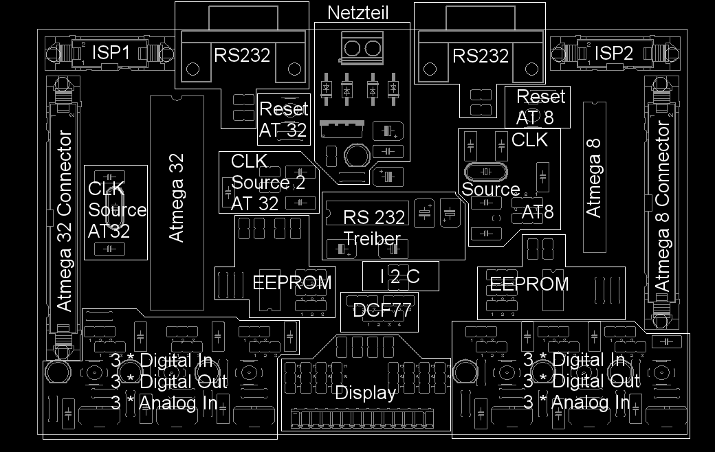

Worum es geht :
Features des Atmega Board v. 1.0
- Atmega 32
- Atmega 8
- 16 MHZ  / 32 Khz Taktquelle für Atmega 16
- 16 MHZ  / 32 Khz Taktquelle für Atmega 8
- 40-Pin Pfostenleiste für Atmega 32
- 34-Pin Pfostenleiste für Atmega 8
- 2 * EEProm via I2C Bus der 24Cxx-Serie
- I2C zur Kommunikation zwischen Atmega 8 und Atmega 32
- 2 * ISP
- 2 * UART
- 6 mal Digital In / Out, Analog In
- Eigenes Netzteil für ~9V
- 14 Pin Display ( im 8 und 4 Bit Modus + 1 PWM Leitung)
- 4 Pin DCF77 Modul
- Maße: 160x100 mm
Kurzbeschreibung :
Das Atmega Board kann sowohl mit nur einem Atmega als auch mit zweien
gleichzeitig betrieben werden.
Primärer Anwendungszweck ist das Betreiben beider Atmega µ-Controller,
dabei steht die Kommunikation via I2C-Bus oder UART im Vordergrund.
Durch die beiden Pfostenleisten sind fast alle Pins der Atmega
verfügbar, dadurch ist eine beliebige Erweiterung möglich.
Alle erweiterten Baugruppen sind via Jumper zu schalt bar.

#2268042
Stehende Potis = Mist da nicht vernueftig bedienbar,
Taster direk hinter stehenden Potis und zw. den LED's =
noch groesserer Mist da noch weniger bedienbar
Schrift ueber Pads !!! bei uns sagt man: Knauper oder
Murkser ! (nur eine gelbe Binde mit 3 schwarzen Punkten
entschuldigt so etwas, und selbst dann nur bedingt)
EMV technisch ebenso murks meiner Meinung nach
Display sollte 16pol sein mit BL dort kann man auch
ein 14pol anschliessen, andersherum ist es wesentlich
schwieriger
Das sind die 'Sachen' dir mir bei 3 Minuten betrachten
aufgefallen sind, mit Sicherheit sind noch viele
andere vorhanden.
Also, ist dein Projekt vom Stadium 'Fertig' noch
'Lichtjahre' entfernt
vlG
Charly

OP #2268349
Die Potis sind extra am Rand, damit man sie Bedienen kann, liegend war
einfach kein Platz mehr. Dito mit den Tastern und LED's auf meinem
anderen Avalboard sind Taster und LED's ca. gleich hoch. Daher sollte es
bedienbar bleiben.
Die Schrift habe ich nun gedreht.
Das Mag sein, aber ohne einen Verbesserungsvorschlag hilft es mir nicht.
> schwieriger
Ursprünglich hatte ich 16 Pins vorgesehen, lies sich aber nicht Routen,
ich habe hier sogar ein Display mit 20 Pins, für solche Fälle bleiben
immer noch die Pfostenleisten.
> Und das Haupt-Manko ist, dass sich der Adler nach einem Doppelklick auf
> die Datei nicht selber öffnet (wie z.B. ein PDF-Viewer).
Ich weis ja nicht was du für ein System hast, aber bei mir geht dass,
sowohl unter Win als auch Linux ( KDE ).
> An einem Bild kann ich sofort sehen, ob hier Hilfe nötig ist. Und dann
> kann ich bei Bedarf immer noch nach den Eagle-Dateien fragen. So herum
> wird ein Schuh draus...
Im Anhang ein Bild.

#2268458
Sorry i kann jetzt keinen EMV Kurs mit dir in 10 Minuten machen,
musste dich halt selber einlesen......
Vom Autorouter! (i denke du hast da nicht eine LB von Hand verlegt)
Zum Routen/Platinenerstellung gehoert ein bisschen mehr als die Bauteile
nach eigenem 'schoenheitsideal' auf die Platine setzen und den
Autorouter starten. ( das ist u.a. der Grund warum ich f. meine
Entwicklungen Geld bekomme)

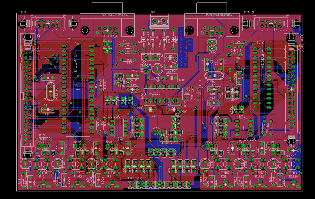

OP #2268631
Du hattest recht, bisher war das nur der Auto Router.
Also um dem EMV entgegen zu wirken habe ich nun die Masse Flächen
Drastisch erhöht.
Ebenfalls versucht 90° Winkel in Leiterbahnen durch 2 mal 45° zu
ersetzen.
OP #2454524
So es hat zwar ein bischen gedauert, aber nun habe ich mein Atmegaboard
v1.0 fertig ( ebenso diverse Erweiterungskarten, welche ich ein den
nächsten Wochen ebenfalls auf www.Corpsman.de veröffentlichen werde ).
Die Bestückung und Inbetriebnahme ist ebenfalls abgeschlossen, bisher
habe ich keine "EMV" Probleme.
Sollte sich tatsächlich jemand für mein Werk interessieren, so kann er
hier  http://corpsman.de/index.php?doc=avrnetio/atmegaboard mehr
erfahren.
