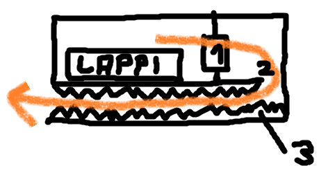

ich möchte mir eine kleine Box bauen in den ich meinen schon relativ
leisen Laptop reinstellen kann damit er völlig lautlos ist. Die Box zu
bauen dürfte nicht das Problem sein (ich dachte an Holz) allerdings weiß
ich nicht so recht wie ich die Kühlung realisieren kann. Sie sollte in
der Lage sein 30 Watt abzutransportieren. Bei Volllastbetrieb kann ich
den Laptop ja herausnehmen.
Ich würde mich über ein paar Vorschläge Freuen. Irgendwelche anbauten an
den Laptop sind nicht möglich da er natürlich immer noch mitgenommen
wird. Der Anschluss für Bildschirm etc. geschieht über eine
Dockingstation.

Gast #2271866
Mach es wie die Profis bei der Belüftung von schalldichten Räumen: führe
die Luft durch ein Geflecht überlappender Platten, die innen mit
schallisolierendem Schaumstoff (3) beklebt sind. Faktisch machst Du
einen doppelten Boden rein, der an einer Seite einen 2 cm Spalt hat (2).
Die Luft entwicht dann an der gegenüberliegenden Seite durch den Spalt,
der durch den Abstand der Böden entsteht. Als Entlüftungsventilator (1)
kannst Du einen halbwegs leisen PC-Ventilator verwenden. Ich habs Dir
mal aufgezeichnet.
Gast #2272727
Ich habe früher auch sowas gebaut, ist aber ineffektiv, weil die
Innentemperatur immer höher wird, als ohne Verkleidung und damit die
Lüfter mehr leisten müssen und die Leistungbegrenzt wird. Ausserdem
braucht man einen Lüfter im Abschirmgehäuse für Aktivlüftung. Das Geld
für den sollte man lieber in einen guten 120er Lüfter installieren und
diesen langsam laufen lassen.
Gast #2272846
@whatever deine Lösung ist ja ungefair die gleiche wie von Bakune. Das
scheint wohl die einzigste Praktikable Lösung zu sein. Ich hatte
eigentlich gehofft das ein schlauer passiver Vorschlag kommt. Werde dann
wohl nächste Woche oder so ein versuch machen ob ich durch so eine
Konstruktion die Luft gut durchgeschleust bekomme. Gibt es dafür
eigentlich bedienbare Programme wo man sowas simulieren kann?
Peter
