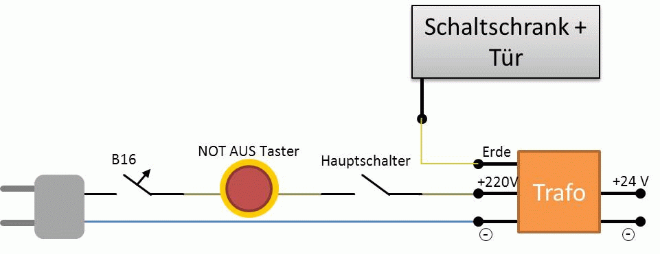

Hallo alle zusammen, ich bin gerade dabei einen Schaltplan zu zeichnen,
weis aber nicht ob ich Ihn richtig gezeichnet habe (Reihenfolge der
Schalter richtig?). Schaut euch mal mein Bild an, dann wirds klar.
Wenn mir jemand noch sagen könnte wie ein Schaltsymbol für einen NOT AUS
Taster aussieht und ob das Symbol für die B16 Sicherung bzw. den
Einschalter korrekt aussieht wäre ich auch froh :)
#2267953
Du hast wahrscheinlich eher Wechselstrom statt Gleichstrom, also gehört
das + vor den 220V und 24V weg.
Auch die (-) rechts und links unten am Trafo sind, falls sie tatsächlich
den Minuspol markieren sollen, fehl am Platz.
Für Erde gibt es außerdem Schaltsymbole, die du statt dem Schriftzug
"Erde" verwenden könntest: http://de.wikipedia.org/wiki/Schutzleiter
bzw. http://de.wikipedia.org/wiki/Erdung

Bei diesem hübschen Gemälde (Paint?) dürfte wohl der Not-aus dein
kleinstes Problem sein. Google spuckt desweiteren, wenn man nur nach
"Not aus Symbol" sucht, gleich ein wunderbares Schaltzeichen für einen
Pilzkopftaster aus.

Danke ersteinmal für Eure Antworten. Das Symbol für Erdung übernehme ich
natürlich gleich. Das mit dem NOT AUS Symbol kenne ich schon, wollte
allerdings fachmännischen Rat einholen, das passt also dann schonmal bei
mir :)
Jetzt ist nur noch die Frage, ob die Symbole für meinen Hauptschalter
(dieses große rotgelbe Ding zum rumdrehen) und die B16 Sicherung korrekt
sind? Laut Wikipedia müsste das mit der Sicherung so schon stimmen. Mich
interessiert alleridngs auch noch ob die Reihenfolge in der ich alles
gezeichnet habe korrekt ist?

A.B. schrieb:
> Mich interessiert alleridngs auch noch ob die
> Reihenfolge in der ich alles gezeichnet habe korrekt ist?
Aus deinem Gemälde (Schaltplan kann
man es nicht nennen) würde ich interpretieren,
dass das Ding ganz links ein Schukostecker ist.
Schuko-Steckdosen sind max. mit 16A abgesichert.
Daraus folgt, dass der 16A-Automat ohne Sinn ist.
Dieses Ding ist wohl ein Hauptschalter. Da er auch
noch rot-gelb ist, hat er auch Notauseigenschaften.
Da in der Reihenschaltung die Lage der Bauteile
beliebig ist, spielt es keine Rolle, wer zu erst
kommt.

Es ist ja in Ordnung, dass ich alle "Schalter" an die Plusleitung
anschließe oder?
Zum Stecker, ich benutze einen ganz normalen Steckdosenstecker. Die
SIcherung wurde mir einfach empfohlen.
> anschließe oder?
Wie man schon schrieb kommts auch drauf an, wie man den Stecker in die
Steckdose steckt damit "Plus"(hier: Phase) auch "Plus" ist.
Normaler Weise darf der N ja nicht geschaltet werden, wie das bei
solchen "Geräten" wie bei dir ausschaut weis ich allerdings nicht. Zur
Sicherheit könnte man natürlich einen mehrpoligen Schalter verwenden und
Phase und Neutralleiter schalten ;)

Die Reihenfolge ist Hauptschalter, Sicherung, Not-Aus Schalter. Wenn du
das wirklich so gebaut hast wie gezeichnet ist die Erde eine
Verschlimmerung. Des weiteren gibt es auch ein Symbol für einen Tracks

Kurz und bündig: der "Plan" ist mist^^
Kritikpunkte:
Schutzleiter: Warum verbindest du die Erde des Trafos mit der des
Gehäuses wenn keine der beiden mit der Hauserde verbunden ist??? ->
Prüfen ob Steckdosenstecker wirklich ohne Schutzleiter ist.
Leitungsschutzschalter: Wie schon geschrieben in der Regel reduntant
weil die Steckdose im Normalfall mit 13 oder 16A abgesichert ist ->
Dadurch bist du nicht selektiv
Not Aus Schalter ist umsonst, denn dieser macht nichts anderes wie der
Hauptschalter. Richtiger wäre ein Wiedereinschalten nur durch lösen zu
verhindern (z.B. durch zusätzlichen Quittiertaster über not-Aus Relais)
Hauptschalter kommt vor alle Anlagenkomponenten und zu deinem Eigenen
Schutz empfehle ich dir allpolig zu schalten da ein Hauptschalter meißt
sowieso mehr als einen Pol hat.
Würde mir überlegen ob du den Trafo nicht durch einen
Motorschutzschalter sicherst.
