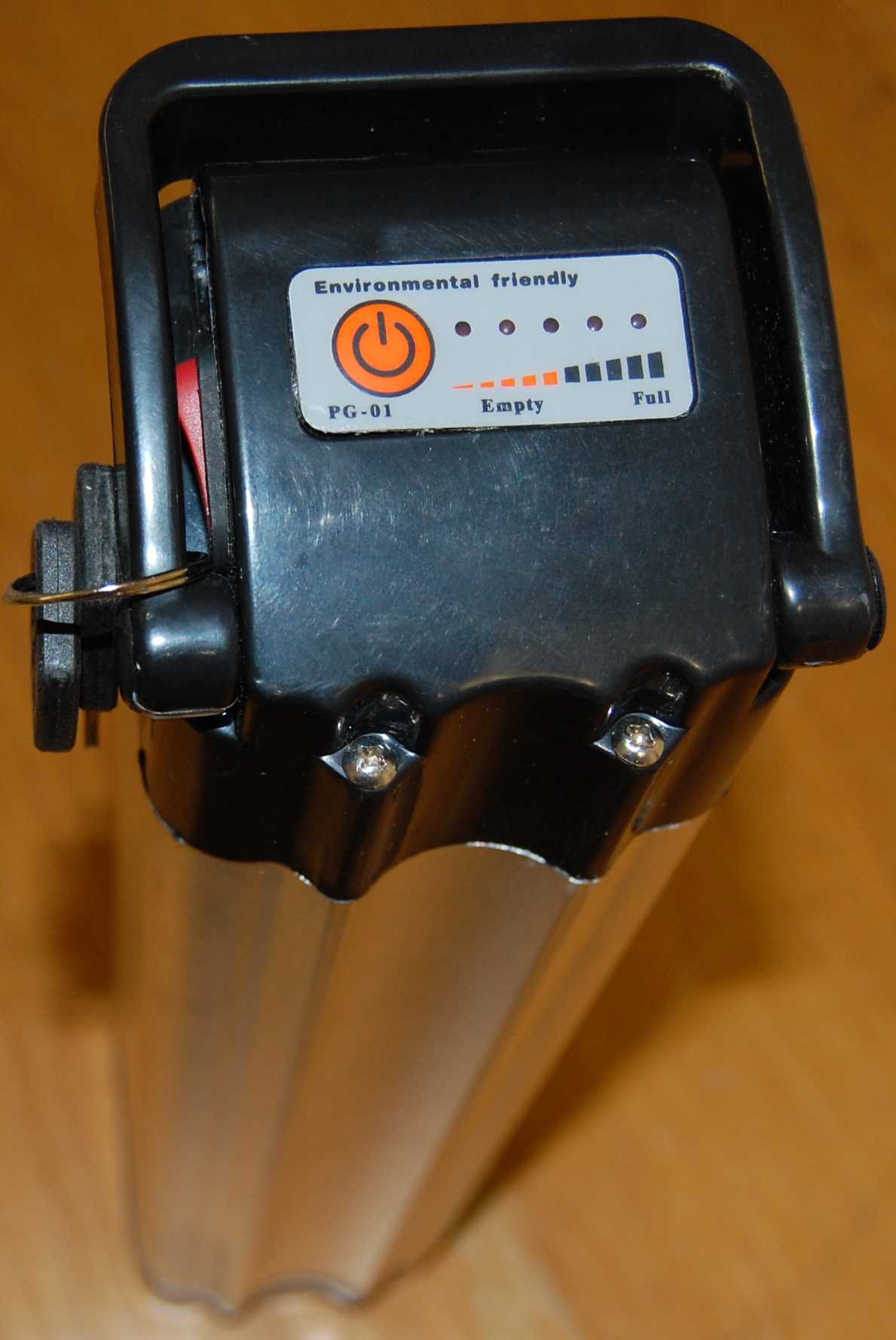

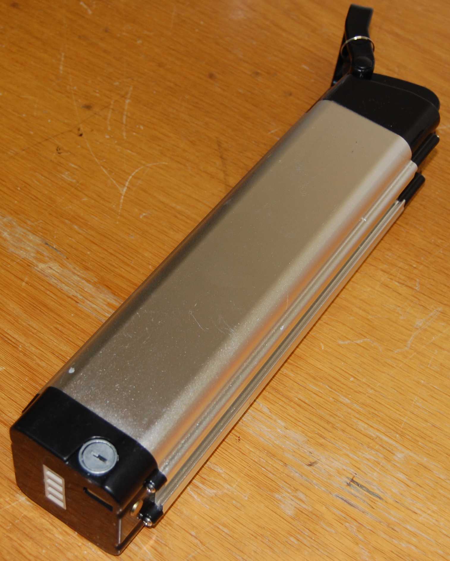

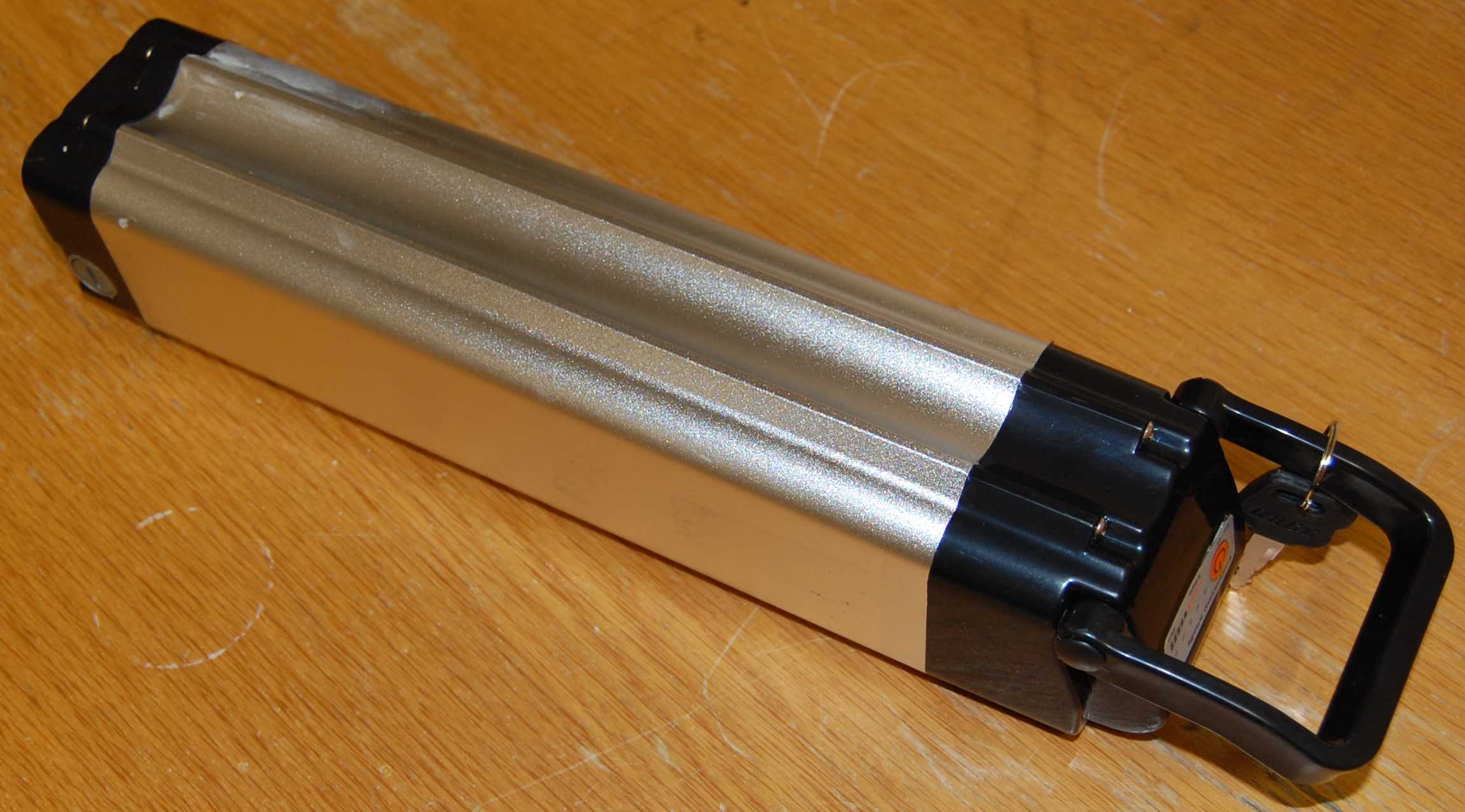

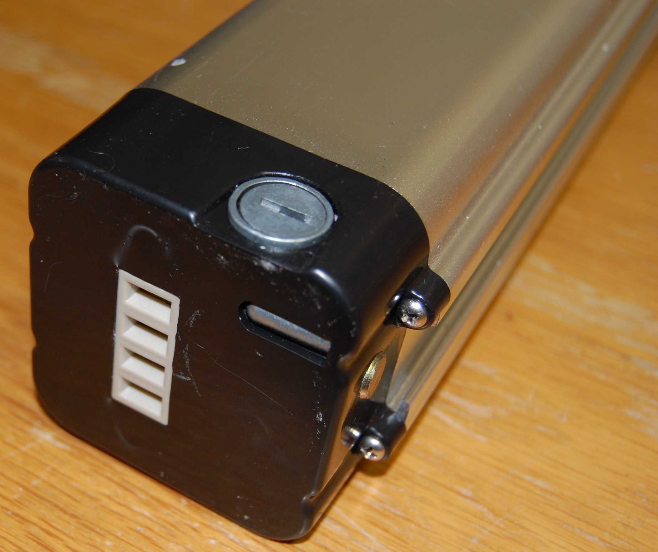

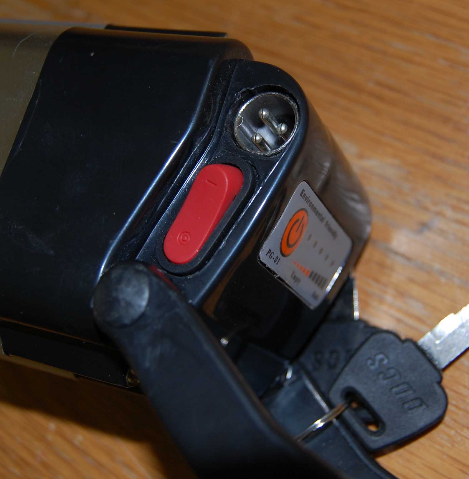

Hallo, wir haben hier noch 18 Stück Lipo-Akkus 24V 10Ah zum Verkauf. Das ein oder andere Projekt fiele mit schon dafür ein, aber halt nicht so viele, dass wir alle Akkus selber verwenden können. Die Akkus haben wir von einer Firma geschenkt bekommen, die E-Bikes entwickelt. Die haben ihre komplette Serie auf 36V umgestellt. Also sind die 24V Lipos über. Die Akkus sind neu und unbenutzt. Habe mal in der E-Bucht geschaut, da werden die zwischen 160,-€ und 240,-€ gehandelt. Auf das ganze Ebay hin und her habe ich wenig Lust. Das mikrcontriller.net Forum ist mir halt näher. Habe auch wenig Zeit mich intensiv drum zu kümmern. Bin mit dem Ausbau unseres Schülerprojektlabors beschäftigt und da geht genug Zeit bei drauf. Das Geld aus dem Akkuverkauf geht voll in dieses Projekt. Ist also für einen guten Zweck. Wir bieten die Akkus hier für 150,-€ plus Versand an. Ich denke das ist ein fairer Kurs. Hier sind halt auch viele Schüler, Azubis und Studis die klasse Projekte machen. Wer mehr geben kann und will darf das natürlich gerne tun. Habe mal eine paar Bilder von den Akkus gemacht. Hoffe, das reicht so. Kontakt: Lipo@bkr-projekt.de Liebe Grüße Berthold Sommer

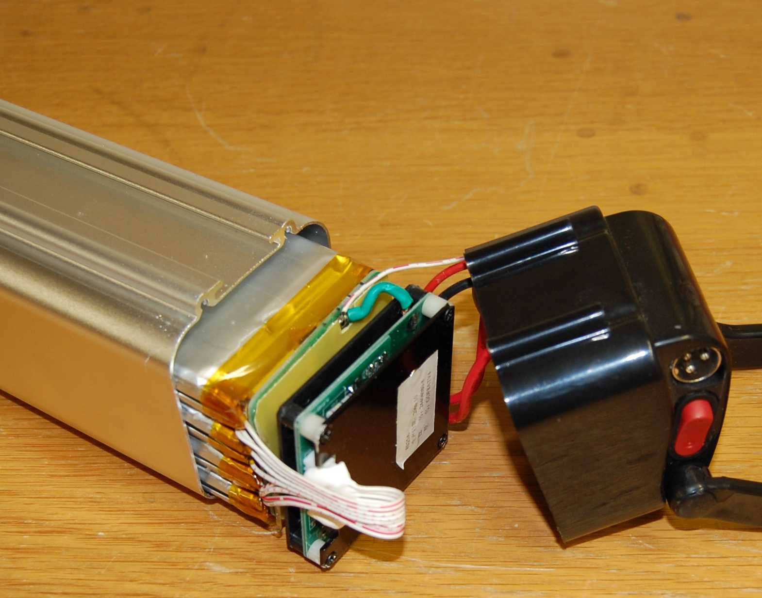

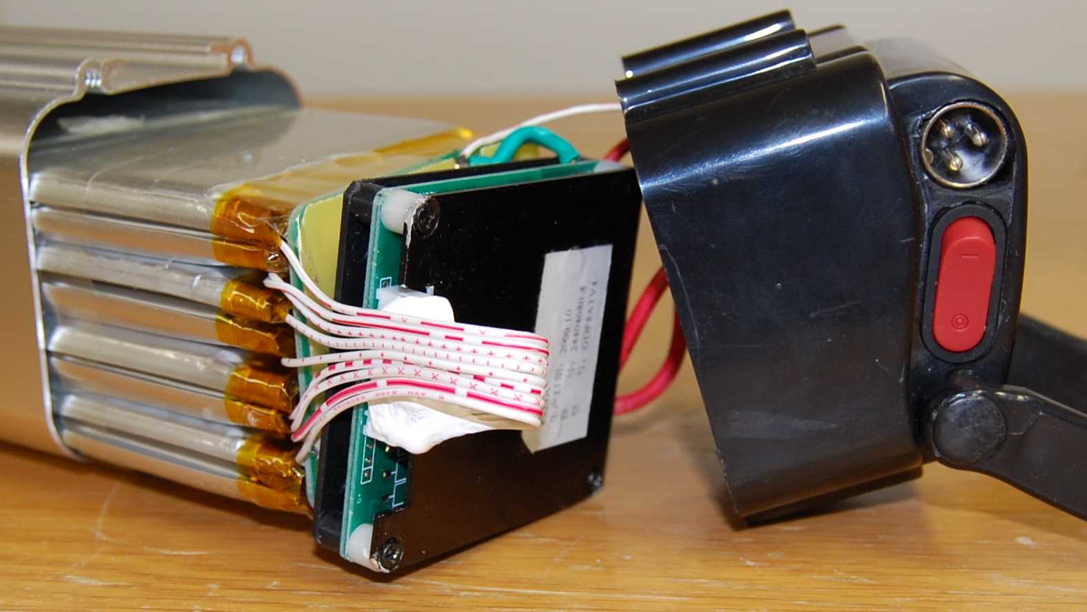

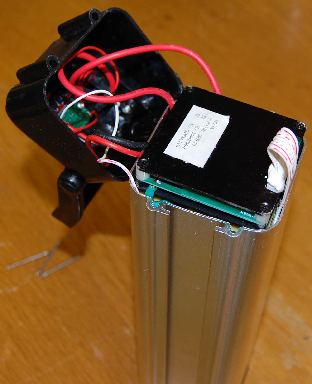

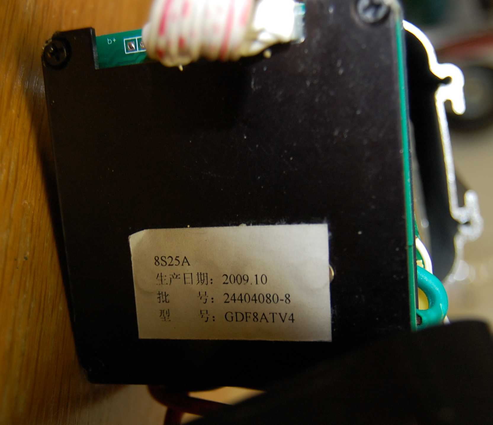

P.S.: Das Akku hatte ich mal aufgemancht (Bilder), weil da eins ohne Laderegler war. Werde hier selbstverständlich nur vollständige Systeme verkaufen.

Ihr glaubt doch nicht, dass da ein Ladecontroller verbaut ist? Üblicherweise werden Pedelec Akkus mit Konstantspannung und Strombegrenzung geladen - ein Balancer ist allerdings integriert (ein Muss bei so vielen Zellen!) Also, Laden ist ganz einfach: Konstantspannung 24,6-25,2V (4,1..4,2 V Ladeschlussspannung) anlegen, Strombegrenzung auf 3..8A (Pedelec Akkus haben im Vergleich zu den Entladeraten relativ hohe Kapazitäten, werden also eher auf hohe Kapazität als auf kleinen Innenwiderstand gezüchtet, daher ist Laden mit deutlich weniger als 1C positiv für die Lebensdauer). Ist der Ladestrom bei 500 mA angekommen, ist der Akku fast voll.

Achso, ich vergaß: Ist der Ladestrom kleiner als der Balancerquerstrom, so kann man diesen natürlich auch als "Ladecontroller" missbrauchen. Strombegrenzte 200 mA beliebiger Spannung > 25V anlegen und warten. Zur Kontrolle ob das wirklich funktioniert beim ersten Mal die Spannung verfolgen! Diese wird je nach Balancereinstellung auf bis zu 25,5V (4,25V pro Zelle) steigen. Höher bitte keinesfalls, akute Brandgefahr!

#3784429
Ich hätte da noch ein paar Fragen. Ich hatte mal gelesen, dass sich die Tüten-Lipos relativ schnell selbst vernichten, auch bei Nichtnutzung. Für Langzeitgebrauch sei so etwas wie LiFePo4 zu empfehlen. Ich glaube kaum dass so ein überlagerter LiPo noch ansatzweise Kapazität und Zyklen liefern kann wie vor 5 Jahren. Lipos sind soweit ich weiß sehr vergänglich. Falls ich auf dem Holzweg bin, wäre ein kleiner Tip nett, wo man etwas zur Haltbarkeit der Lipos erfahren kann. Noch eine Frage zu den Bildern, sind die Akkus wirklich ungeschützt im Rohr? Machen das andere Hersteller auch so? Sind die Tüten-Lipos im Fahrrad-Bereich üblich?
