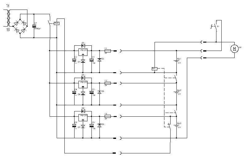

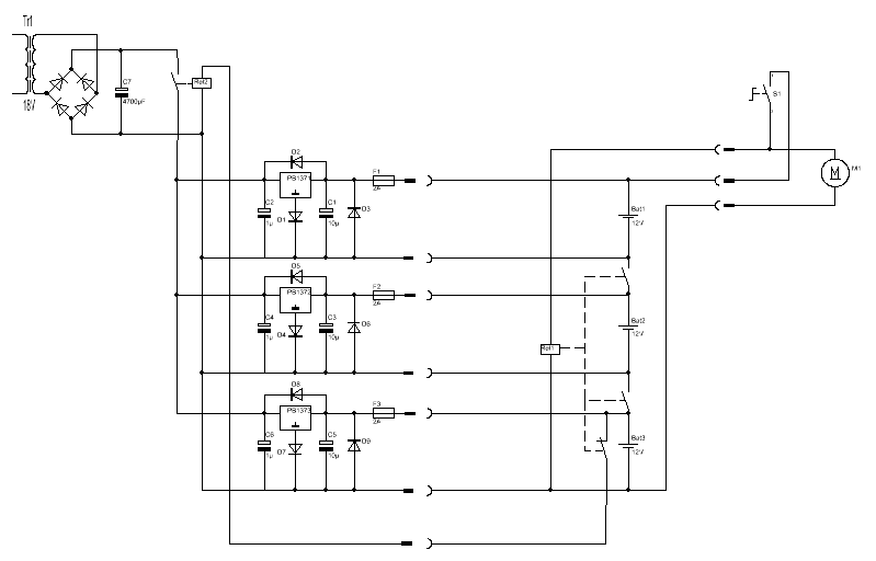

Ich bin dabei ein Ladegerät mit 3 Ladereglern PB137 zu Planen das mir
AGM Akkus mit einer Ladeschlussspannung von 14,4 V einzeln lädt, wobei
die Akkus in einem "Pack" verbaut werden und in Reihe betrieben werden.
Da sie in Reihe betrieben werden und in einem "Pack" verbaut werden habe
ich hoffentlich erfolgreich eine Lösung gefunden trotz dem jeden Akku
einzeln laden zu können.
Dazu sei gesagt auch wenn hier Dargestellt als wären Akku und Fahrrad
(Motor) gleichzeitig angeschlossen sein so wird dies durch behutsame
Handhabung nie der fall sein, ausserdem habe ich genau für diesen Fall
eine Verrieglung mit den Beiden Relais eingebaut.
und genau das wollte ich einmal gerne im 4 Augen Prinzip durchsprechen,
evtl. habe ich doch etwas übersehen wo es zu einem Problem kommen
könnte.
würde mich freuen wenn sich jemand das mal anschaut, vielleicht kann es
ja auch mal jemand anderes gebrauchen.
Völlig unpraktikabel.
Wenn S1 nicht ausgeschaltet ist, gibt es beim Reinstecken
des Steckers eine MASSIVEN Kurzschluss über
unabgesicherte Masseleitungen so daß alle 2 Sicherungen
nichts nützen (die sowieso nichts nützen da die Regler
auf 1.5A strombegrenzt sind).
Ausserdem viel Aufwand für einen Akku, der gemeinsam
entladen wird.
Wenn man schon 3 PB137 verbaut, dann auch 3 Wicklungen
am Trafo, 3 Brückengleichrichter, und man kann alle
3 Akkus ohne sie trennen zu müssen laden.
Sonst täte es 1 Wicklung mit 36V und ein auf 1.5A
strombegrenzter 43.2V Regler (LM317HV) mit Rückstromdiode.
Man hat ja schliesslich auch vor dem PB137 Bleiakkus
laden können, und dann verwendest du den PB137 noch
obwohl du ihn für unpassend hältst und vergewaltigst ihn
mit der extra Diode zu einem Laderegler der die Akkus
überlädt.

ok den Kurzschluss über die Masseleitungen habe ich nicht gesehen,
Viel aufwand, 2 Relais ....
3 Wicklungen/Trafos mit 3 Brückengleichrichtern etc, kann man dann
aufgrund der Galvanischen trennung die Akkus ohne sie aus der
Reienschaltung zu trennen einzeln laden ???? wenn ja super Tipp
LM317 auf Festspannung ... Ok, Aber dardurch erhöt sich die Ladezeit um
fast das 3 fache,
Immerhin hab ich nun 3*1,5A Ladestrom, dann nur einmal zudem der PB137
als Laderegler ausgelegt ist und den Strom bei erreichen der
Ladeschlusspannung absenkt, was der LM317 nicht tun würde.... oder ?

Das ist im Prinzip richtig, aber du hast schon 12V Akkus mit
6 Zellen in Reihe, also gegen diesen Vorschlag hast du schon
verstossen.
Bei LiIon muß man die Anforderung knallhart einhalten und die
Spannung jeder Zelle auf 0.5% überwachen.
Bei Blei werden die Zellen, die zuerst voll sind, überladen,
wodurch sich Wasser in Wasserstoff und Sauerstoff spaltet.
Ein wenig Wasser darf sich aber spalten, denn so lange der Druck
in der VRLA-Zelle nicht so weit ansteigt daß das Ventil öffnet,
ist das Gas nicht verloren. Ws wird dann in den nächsten Tagen
wieder zu Wasser rekombiniert.
Daher funktioniert das Laden von Zellen in Reihe bei Bleiakkus
z.B. im Auto, und auch bei dir, so lange die Zellen gleichmässig,
also ebenfalls in Reihe, entladen werden. Deine Relais wären schon
einen so ungleichmässige Entladung, daß mit diesen Relais ein
Laden von 36V in Reihe schädlich wäre.
Damit du nicht zu sehr überlädst, sind 13.8V auf jeden Fall klüger
als 14.4V, noch ein Grund diese Dauerladespannung einzuhalten.
Wenn eine Zelle kaputt geht, dann allerdings bekommt das Laden in
Reihe ein Problem, weil die anderen Zellen immer überladen werden,
und entsprechend  schnell geht nach der ersten kaputten Zelle auch
der ganze Akku kaputt. Das übliche Problem in Autos. Da du aber 12V
Akkus drin hast, hast du das Problem genau so, auch mit 3 PB137.
Du müsstets schon Einzelzellen überwachen, um besser sein zu können.

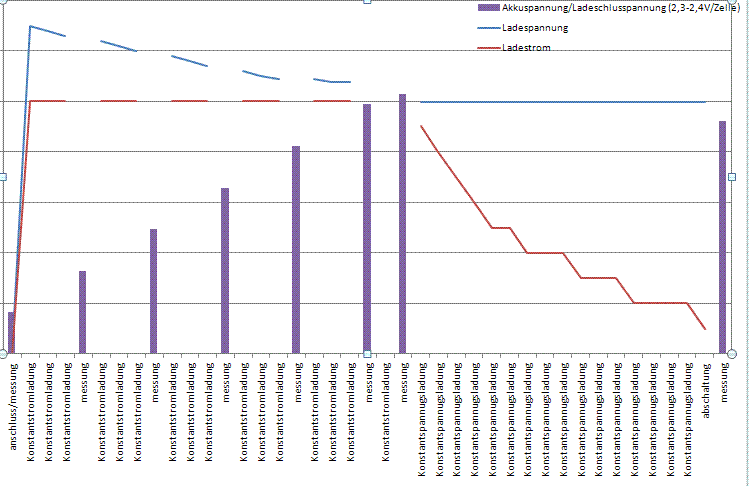

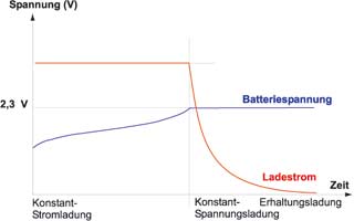

nun hab ich mir mal die UI Ladekurve angesehen und kam auf folgende Idee
da die Akku´s mit 2,4A Ladestrom angegeben sind dachte ich mir ich
könnte
nen LM350 als Konstantstromquelle aufbauen und damit bis zum erreichen
von 41,4 V mit 2,4A geladen wird und ab erreichen der 41,4V mit einem
zusätzlich verbautem LM317 mit einer konstanten Spannung von 43,2 V bis
zum absinken des Stroms auf einen geringen wert (ermitteln über die zeit
was hier sinnvoll ist) laden. Danach abschalten und gut,
erhaltungsladung ist nicht notwendig da die Akku´s stetig genutzt werden
und nicht Lange ungenutzt gelagert werden.
2 Fragen werfen sich mir hierbei auf ....
1. wie hoch muss die Spannung sein um nen konstanten Strom von 2,4 A
überhaupt erreichen zu können?
2. kann man die kann man die Akkuspannung während des Ladens messen oder
müsste man hierfür die ladung in bestimmten abständen immer wieder
unterbrechen um die Akkuspannung messen zu können?
Ich meine in meine ausbildung mal davon gehört zu haben das man mit
mikrocontroller die Ausgangsspannung in abhängigkeit der zuvor
gemessenen Akkuspannung von zeit zu zeit wegschaltet um die Akkuspannung
zu messen ...
sprich akkuspannung zb. 12,4V 1 std. laden dann messen.. Akkuspannung
13,7V 10 min laden dann messen ... Akkuspannung 13,8V dann umschalten
... würde das in zusammenhang mit der zuvorgenannten idee funktionieren
ich hoffe ich stelle mich nicht zu blöd an ist echt schon lange her das
ich mich mit elektronik befasst habe aber ich möchte mit diesem Projekt
wieder einsteigen und mich erneut einarbeiten, auch von der nutzung
eines mikrocontroller schreck ich nicht zurück wenn dieses sinnvoll
wäre, hab damit schon gearbeitet und ärgere mich sehr drüber diese
kenntnisse über die jahre "verloren" zu haben
Greetz
Fr3gg3L

Also der Unterschied zwisch2n 1.5A und 2.4A haut einen nicht vom Hocker,
statt 24 Stunden also 12 Stunden.
Du siehst nicht nach jemandem aus, der darauf warten kann.
Auch ein LM317 liefert über 1.5A, wenn die gleichgerichtete und gesiebte
Trafospannung ausreichend belastbar ist und nicht zu viel über der Akku
spannung liegt, schau einfach mal ins Datenblatt, current limit, T,S,K
Package Devices, deutlich über 2.5A bei 5 bis 12V mehr als der Akku hat.
Da 3 Bleiakkus in Reihe 33V bis 43.2V haben, sollte die Spannung vor dem
Spannungsregler 48V betragen. Eine extra Strombegrenzung braucht es
dabei nicht, die liefert der LM317. Allerdings sollten die 48V halbwegs
stabil sein, eine Schwankung um -10%/+10% wie es bei unseren 230V~ der
Fall sind, ist da eher blöd. Wen du also eine Spannungsquelle hast, die
48V mit 2.5A liefert, tut es ein LM317 direkt am Ausgang, mit R1 und R2
eingestellt auf 43.2V. Man braucht nicht mal einen LM317HV (obwohl das
nichts schadet weil er auch einen versehentlichen Kurzschluss überlebt).

okay, also hab mir wie gesagt Ladekenlinien angeschaut, im netz findet
man überall diese Ladekennlinie ( Bild UI.jpg), wie will man die
hinbekommen wenn man nicht den Ladesrtom anfangs kontrolliert sondern
nur die Spannung begrenzt ? Immerhin ändert sich der Innenwiederstand
der Akku´s je nach Ladezustand, würde ich also anfangs nicht die
Spannung variieren würde ich doch nie einen annähernd konstanten strom
hinbekommen oder ?
ich möchte ja gar nicht die herkömliche methode Laderegler auf
Ladeschlusspannung begrenzen und gut in frage stellen, sondern eine
andere methode "finden" mit der sich die dinger schneller laden lassen.
meine idee zur umsetzung ist halt abhängig von der Akkuspannung die
zwischenzeitlichhalt gemessen werden muss entweder mit konstantem strom
oder konstanter Spannung zu laden um die ladezeit zu verkürzen. habs mal

> wie will man die hinbekommen
Man MUSS das nicht hinbekommen, es ist eine idealisierte Kennlinie.
Es ist vollkommen egal, wie viel Strom in der CC Phase fliesst,
Hauptsache er fliesst in den Akku hinein damit er geladen wird und
Hauptsache es ist nciht zu viel.
Viele Ladegeräte laden mit 100Hz gepulstem Strom und das klappt
wunderbar.
> würde ich also anfangs nicht die Spannung variieren würde
> ich doch nie einen annähernd konstanten strom hinbekommen oder ?
Nicht du variierst die Spannung, sondern der Akku variiert die Spannung
an seinen Klemmen als Folge des Aufladens. Eine Stromquelle folgt dann
von selbst automatisch mit der Spannung ("Komplianz"), ebenso ein in
Strombegrenzung befindlicher Spannungsregler.
Kein Gerät lädt so wie lr.gif, zumal dort die Maximalspannung ja
überschritten wird.
