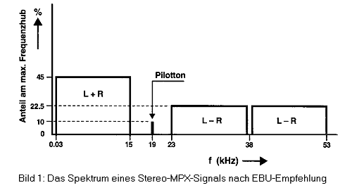

ich hätte da mal eine Frage zum Amplitudenspekrum eines Stereosignals.
Und zwar setzt sich das Spektrum der EBU (im Anhang) aus dem
Summensignal für Monoempfang (L+R) und den beiden Seitenbändern
(USB/OSB) (L-R) für Stereoempfang zusammen.
Meine Frage lautet: wie würde das Frequenzspektrum aussehen, wenn ich
ein 5kHz Ton übertragen möchte der nur am linken Kanal anliegt.
Meine Idee: 5khz im Basisband markieren & 33khz im USB (38khz - 5khz) &
43khz im OSB (38khz + 5khz)
Oder muss ich noch was beachten, z.b. Anteile am Frequenzhub.
Viele Grüße
Christian

Hi, Christan,
Hast Du da die Primär- und Sekundärmodulation verwechselt?
Korrekt.
Nun wird dies Basisband dem UKW-Träger durch FM aufmoduliert. Wenn Du
Dir das UKW-Signal im Spektralanalysator anschaust, dann siehst Du mehr
Spektrallinien, als ich begreifen könnte.
Die sich aber mit Besselfunktionen berechnen lassen. Wobei auch der
Frequenzhub in die Berechnung einginge.

Ok, Vielen Dank für die zahlreichen Antworten.
Eine letzte Frage: Würde das Spektrum genauso aussehen wenn am linken &
rechten kanal ein 5khz Ton anliegen würde?
Meine Vermutung ja, könnte mir das jemand bestätigen?
Viele Grüße
#2270062
Wenn der linke und der rechte Kanal ein phasengleiches Signal gleicher
Frequenz bekommt, verschwindet das L-R Signal. Somit auch das ganze
Spektrum zwischen 23KHz und 53 KHz. Übrig bleibt dann nur noch das
Summensignal mit 5KHz und der 19KHz Pilotton.
Sind die beiden 5KHz Signale gegenphasig, so hat das Spektrum zwischen
23KHz und 53KHz einen maximalen Pegel. Dafür fehlt dann das Summensignal
von 5KHz.
