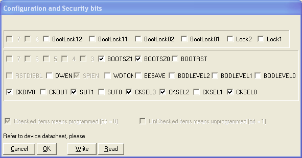

Mein Fehler (DENKE ICH ZUMINDEST) war das ich zuerst die Fuses geproggt
hab (mit den Einstellungen im Dateianhang) Und dann die hex Datei
raufspielen wollte, was dann nicht merh ging?!

Mit den Fuses aus deinem Anhang dürfte der Atmega88 nicht verfust
sein. Die Taktquelle ist "Int. RC Osz." und das Anlegen eines externen
Wiederbelebungstakts bringt nix. Vorausgesetzt, die Einstellung aus
deinem Bild oben ist wirklich im Atmega88.

Ich sag mal so: Der Screenshot (von des Fuses) ist von der Seite des
Entwicklers. Und auf der steht das diese Einstellungen gesetzt werden
sollen. Das hab ich auch so gemacht. Und genau seit dem habe ich keinen
Zugriff mehr auf den Kontroller. Kann ihn auch nicht mehr auslesen.
Ich bekomm nur noch die Meldung das es jetzt wohl kein Atm88 mehr sein
soll (hab mir jetzt leider nicht gemerkt wie genau die Meldung war).
Ich wüßte nicht was ich sonst falsch gemacht haben könnte?
Wie schon gesagt. Bis zum setzen der Fuses hatte ich Zugriff.

Oder muss ich vorher bestimmte Fuse einstellungen setzen (um überhaupt
schreiben zu können) und danach dann die Files programmieren und am
Schluss nochmal Fuses setzen (wie z.B. dann umstellen auf ext. Quarz)??

>Kann mir von Euch nun jemand mal die Reihenfolge erklären, nach der ich
>proggen muss?
Nochmal: Ist, bis auf die Lock Bits, egal.
>Pony Prog kann die Fuses auslesen, wenn ich aber irgendwas vom AVR lesen
>oder schreiben will, kommt die Meldung:
>"unable to probe device, bad device or device locked -(25)"
1. Welch Werte liest du bei den Fuses aus? stimmen die mit den Default-
   Werten aus dem Datenblatt überein?
2. Wie sieht denn deine Stromversorgung aus?
MfG Spess
