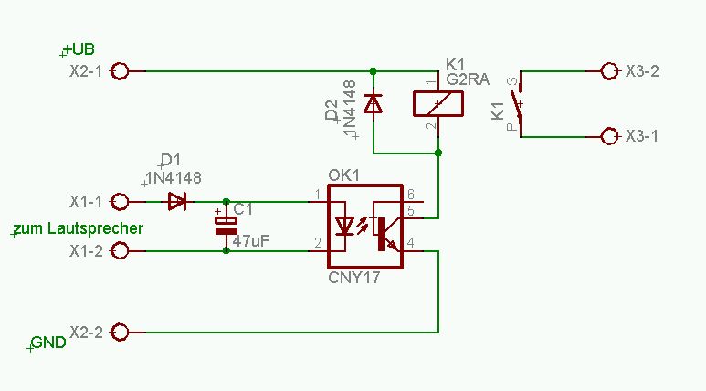

hallo leute, hätte mal wieder eine frage und zwar: ich habe mir heute so eine funk-türklingel gekauft, mit dem empfänger soll jetzt iwie ein relais geschaltet werden.... leider surrt das relais jedoch nur wenn ich das relais anstatt dem kleinen lautsprecher anschließe... hat jmd. eine ideee? wäre echt sehr hilfreich gruß max
ps. es handelt sich um ein "finder" 3v relais 36.11.9.003.4001

@Philipp Du mußt Ingenieur sein... ;-) @Max So Etwas ist aus der Entfernung immer schlecht zu dimensionieren. Vorschlag 1: Versuche mal, eine LED mit Vorwiderstand (Widerstand zum Testen ca. 1 KOhm) parallel zum Lautsprecher zu schalten. Reduziere den Widerstand vorsichtig so lange, bis die LED beim Eintreffen eines Signals leuchtet. Wenn das funktioniert hat, kannst Du die LED durch die Senderseite eines Optokopplers ersetzen. MfG Paul
Sch...ade!! Warum lassen sich Bilder nicht wieder löschen? Ich habe den Vorwiderstand zwischen dem Elko und der LED im Optokoppler vergessen. MfG Paul
Max A. schrieb: > hallo leute, >... > max Paul Baumann schrieb: >... > MfG Paul Hallo Max, ist an dem Empfänger vielleicht schon eine LED (oder ein Lämpchen) dran, das leuchtet, wenn es klingelt? Dann würde ich mit der Schaltung von Paul lieber daran gehen
hi leute wie immer danke für eure sauschnellen antworten:) habe eine diode parallel zum relais geschaltet und siehe da - es geht :) trotzdem vielen, vielen dank für eure schnellen und fachkompetenten antworten !! bis dann max a.
Max A. schrieb: > habe eine diode parallel zum relais geschaltet und siehe da - es geht :) Mit der Diode schließt du aber den Ausgang des Empfängers für etwa die Hälfte der Zeit kurz. Probier doch mal, ob das Relais auch dann noch schaltet, wenn du die Diode nicht parallel, sondern in Reihe zum Relais schaltest. Das wäre für den Empfänger die schonendere Lösung.
