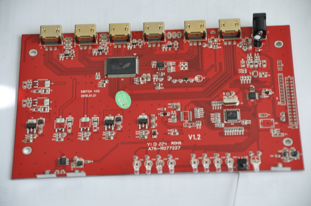

Hallo Forum,
ich habe hier einen HDMI Switch, zum umschalten mehrerer HDMI Quellen,
welchen ich per Computer steuern möchte.
Nun hat dieser HDMI Switch keinen digital steuerbaren Eingang, sondern
nur 2 Tasten und 10 LEDs zur Auswahl der HDMI Quelle. Außerdem lässt er
sich per Fernbedienung steuern.
Wie wäre es am sinnvollsten möglich, das Gerät digital zu steuern. Die 2
Tasten könnte man zwar an einen AVR hängen, allerdings wäre die
Steuerung dadurch etwas träge, da man mehrere "Druckvorgänge" bräuchte,
um den gewünschten Anschluss zu wählen. Per Fernbedienung könnte man
direkt alle Eingänge per Zahlendruck auswählen. Als Rücksignal würde ich
die LED Zustände einlesen.
Ist es möglich, zwischen den IR-Empfänger und den HDMI-Switch IC einen
AVR zu schalten und quasi ein Fernbedienungssignal ein-zu-speisen?
Wenn ja, dann müsste ich sicher vorher das FB-Signal auslesen und
nachprogrammieren. Wie macht man das mit einfachen Mitteln, ich habe
leider kein Oszi, könnte aber evtl. das Signal per PC und Infrarot
Empfänger auslesen.
Ich bitte um Ideen :)
Danke! Gruß,
Christian

Gast #2270874
Gruß und danke für die Antworten.
ich hab das Infrarot-Signal schon mal ausgelesen (Mit LIRC und einem
IR-Empfänger am USB Port). Und habe daher bereits die Frequenz. Das
Simulieren des Signals sehe ich daher als das geringste Problem.
Die Frage ist eher, wie ich nun das Signal in das bestehende Gerät
einspeise. Auf der Platine ist ein IR-Empfänger verbaut, Modell ist mir
unbekannt. Siehe Bild.
Die 3 Ports des Empfängers sind Masse(Mitte), 4V Rechts, und Links 4V
mit sinkender Spannung auf 2,5V bei Signal der FB.
ein externes IR Modul möchte ich nicht, es soll schon ordentl.
integriert sein. Die Orginal FB soll auch noch funktionieren.
Gruß,
Christian
#2270890
Die meisten IR-Receiver haben einen Open-Collector Ausgang. Zu diesem
kann man als Wired-Or einen Bipolartransistor mit C und E an Masse
parallel schalten. Vom Portpin auf die Basis gehst du dann mit sowas um
di 10kΩ.
Du musst das demodulierte Signal einspeisen. Die 35-40kHz werden im
IR-Receiver-Dreibeiner schon rausgefiltert.
Was steht denn da auf dem IR-Receiver-IC?
mfg mf
PS:
Man kann auch mit einem AVR-Portpin einen Open-Collector emulieren:
DDR auf "0" und PORT auf "0". Zum Senden einer harten "0" dann eine "1"
in DDR schreiben.
Wenn du dein Programm entsprechend gestaltest und mit dem DDR-Trick eh
direkt am Empfänger hängst, mach doch einen "Lernmodus" rein. Die
Signale der Fernbedienung werden gesampelt und in EEprom des AVR
gespeichert. Der liest sie dann zum Senden dort aus und gibt das
seinerseits auf den Portpin.
Umschalten zwischen Lernen und Normalbetrieb dann z.B. über einen
Jumper.
