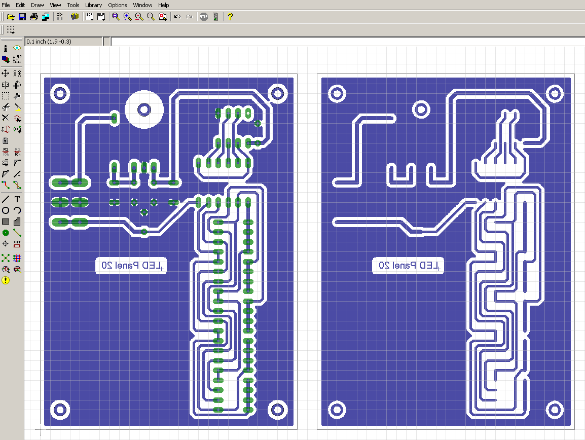

He,
ich mach eine Platine mit Eagle.
Eigentlich würden da auf eine Europakarte ja 2 Stück drauf passen.
Wie kann man die verdoppeln?
Verdoppeln klappt bei mir irgendwie nicht, nur die Leiterbahnen werden
verdoppelt, nicht die Bauteile mit den Pads.
Ist doch blöd!
Kann man da was retten?
Werner schrieb:
> Hi, du must alle Layer einblenden und dann kopieren, dann geht´s!
Hab ich auch gedacht,
die Fehlermeldung war irgendwas das er das nicht machen kann, ich soll
es im Schaltplan machen.
(Can't backannotate this operation. Please do this in the schematic!)
Erstell eine extra Kopie von der .brd Datei (wichtig!), öffne nur diese
Kopie - dann geht das.
Falls du mal Bestückungsdruck auch richtig haben willst, solltest du das
panelize.ulp benutzen.
Falls du selber ätzt, fände ich es geschickter, die .ps- oder
.pdf-Vorlage mit einem Vektorgraphikprogramm wie Inkscape zu
duplizieren.
