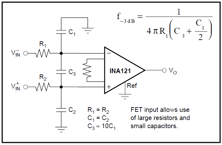

ich moechte die Spannungen am Eingang von einem Messverstaerker filtern,
wie auf dem Datenblatt beschrieben.
Der Ausgang vom Verstaerker geht zum ADC. Der Vin+ und Vin- sind die
Spannungen am shunt resistor.
Ich moechte Spannungsaenderungen im 10 Khz bereich messen, d.h. ich
werde im ADC mit mind 20 khz abtasten.

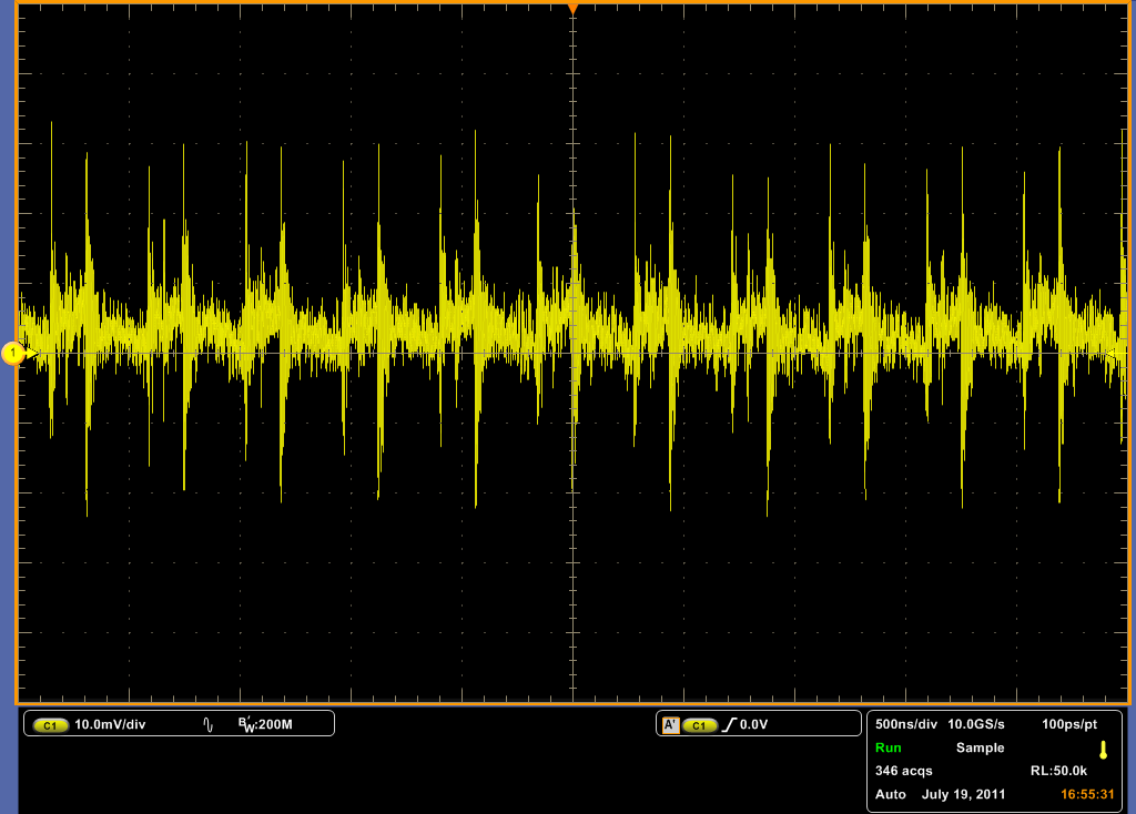

Das AC signal von Vin+ bzw Vin- sieht so aus (sehe Anhang).
Muss ich mein R und C so ausfaehlen, dass die F-3db gleich meine
Abtastfreq ist?
Und wie soll ich R und C waehlen? muss R hochohmig sein oder
niederohmig? in welchem Bereich z.B.
Danke!

Die Spg am shunt, ist proportional zum Stromverbrauch von einem
microprozessor... Ich moechte eine dynamick von 10 khz messen...
Aber wie gesagt, mein Signal am shunt ist verrauscht (sehe AC plot oben)

Dann fang doch mal mit einem Tiefpaß mit einer Grenzfrequenz von 10kHz
an. Also zum Beispiel mit Werten von C1=C2=100pF, C3=470pF und
R1=R2=15k, wenn dein Shunt ausreichend klein ist. Wenn du siehst, daß
das nicht reicht, erhöhst du einfach R1 und R2.
Du kannst hinter dem INA121 natürlich auch noch zusätzlich aktiv
tiefpaßfiltern und damit wesentlich höhere Filtersteilheiten erzielen...
(Firma: Raich Gerätebau & Entwicklung) #2272795
Ich würd 2 TP machen. Einen mit diesem INA121 und einen zweiten
,passiven, direkt vor dem ADC-Pin. Wenn du die 2 Grenzfrequenzen gleich
haben willst, dann muß jede einzelne um 1,41 höher sein als die ges.
Grenzfrequenz.
