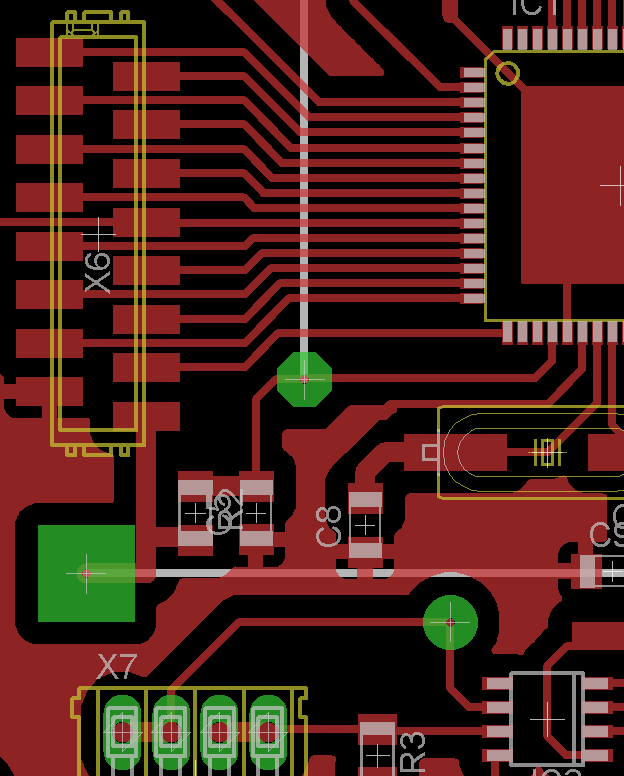

ich entwerfe mir gerade mit Eagle ein Platinenlayout und habe folgendes
Problem: Die Micromatch-Buchsen passen so nicht drauf, die sind
scheinbar irgendwie gespiegelt. Der PCA (CAN-Treiber) hingegen aber ist
so richtig, also sehe ich im Bild die Anordnung genau so, wie es später
auf der Platine sein wird.
Bevor ich jetzt jeden einzelnen Micromatch-Stecker drehe: Ich habe
MMT-SMD-16 verwendet. Hätte ich vielleicht MMT-F-SMD-16 verwenden
müssen? Heißt das Female-Version? Gibt es den Stecker überhaupt als Male
in der SMD-Ausführung??

Diese Leisten sind o.k. und passen nicht auf das Layout des TO.
Papas in SMD gibt es nicht (jedenfalls bis jetzt nicht), weder von Tyco
noch von MPE Garry.

Ist es möglich das der Stecker auf der unterseite platziert wurde? Dann
würden die Gespiegelten Pads wieder passen.
Wenn mich mein Gedächtniss nicht täuscht ist ja auch die Position  der
"Falschrum draufsteck Sicherung" gespiegelt (an der Falschen Stelle).

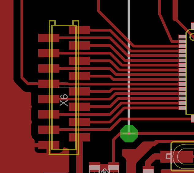

Ich habe die Stecker jetzt gedreht, und hoffe das es jetzt aber so
richtig ist. Das Layout müsste ja gespiegelt ausgedruckt werden, denn
ich spiegle es ja nochmal beim Belichten (Tonerseite auf Platine) und
dann müsste es ja so aussehen, wie am Monitor, richtig?
Was meint ihr jetzt genau mit Verdrehschutz? Geht es nur um die
Bestückung oder auch um den Anschluss des Male-Steckers??

Habe grad mal n altes Layout aufn Rechner rausgesucht .. die Pads passen
doch! zunot ausdrucken und einmal drauflegen der Verbinder.
Jupp ... das neue Bild is nu richtig.
Du musst Gespiegelt ausdrucken und dannmit der Tonerseite auf die
platine dann ist es wenn du durch die Folie schaust wieder wie aufn
Monitor
