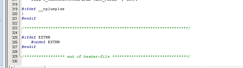

Guten Tag!
Kann mir jemand sagen, was diese Warnmeldung soll und wie ich sie
beheben kann?? Es funktioniert ja trotzdem, aber ich möchte ein Programm
ohne Fehler und Warnings!?
warning:  #1-D: last line of file ends without a newline
Vielen Dank und Gruss
M.B.

von Lutz (Gast)
Toller Screenshot :-)
Fehlerbehebung steht doch in der Fehlerbeschreibung: Nach dem letzten
Codezeichen einfach ENTER drücken...
von christoph (Gast)
einfach eine leere Linie unten anfügen ;-)
ich hab mir angewöhnt das grundsätzlich zu machen!

von Ma B. (drumstick)
Hallo!
Mein Screenshot.. naja....  :-)
Ja, das ist mir natürlich bewusst mit der leeren Zeile. Aber die Warnung
kommt trotzdem. Habe alle files kontrolliert und min. 2 leere Zeilen
eingefügt! Kann man niergends die Warnung ausschalten??
Danke und Gruss!
M.B.
Kann das sein, wenn ich Leerschläge auf der letzten Zeile habe, wird
diese als "Verwendet" betrachtet und gilt nicht als letzte leere
Zeile???
Gruss
M.B.
Ja, das ist das Problem. Wenn ich am Ende des Programms Zeilen gelöscht
habe und es auf der letzten Zeile noch Zeichen / Leerschläge hat, zeigt
es diese Warnings an. Entfernt man diese Zeichen, dann funktionierts!
Danke und Gruss!
M.B.
