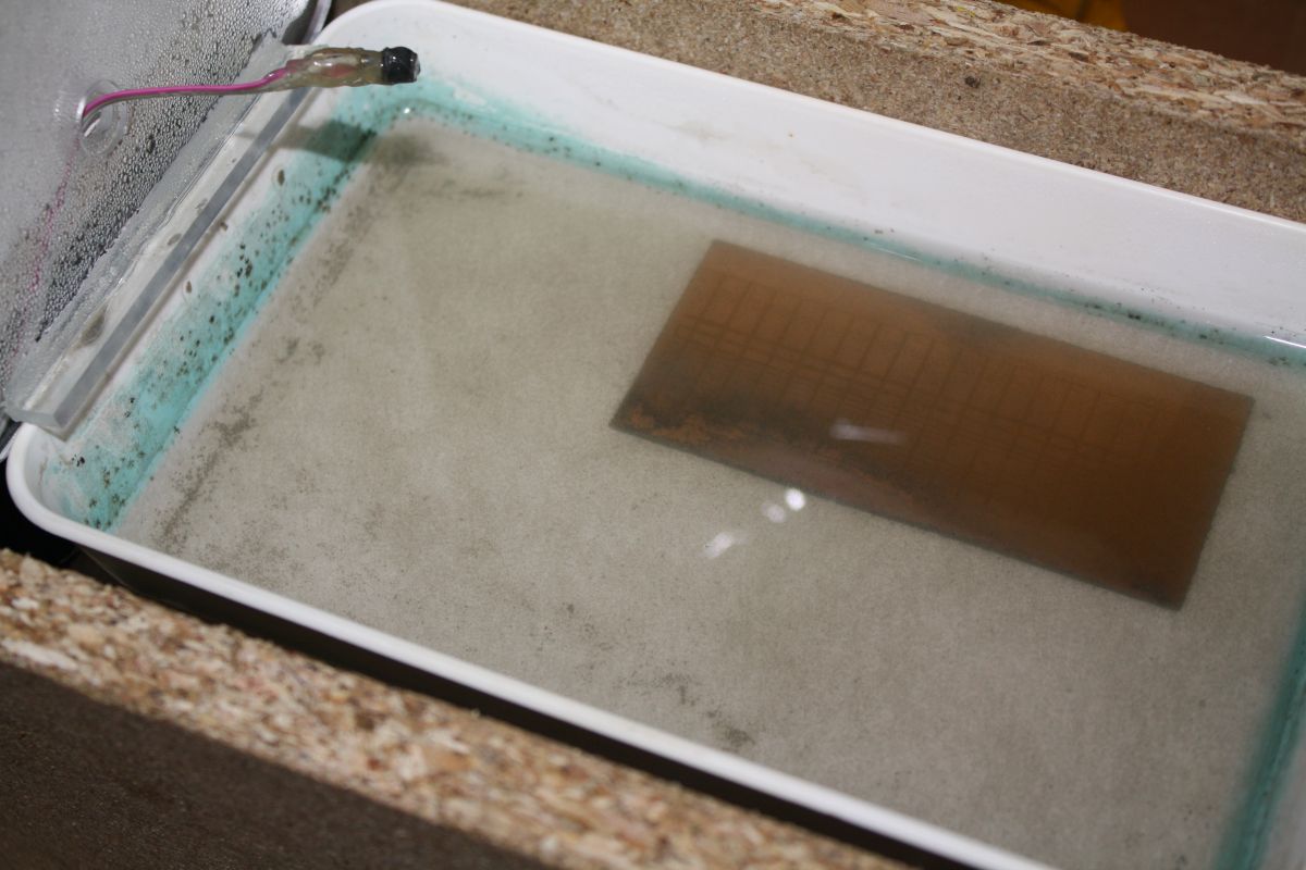

von Florian E. (fofi1)
ich bin nun von der Toner-Transfermethode auf die Belichtungsmethode
umgestiegen. Nach 5 Testplatinen habe ich immer das gleiche Problem. Ich
habe die Platine belichtet, habe sie in das Entwicklerbad gelegt
(Zimmertemperatur, Entwicklerlösung nach Gefühl dosiert) und geschwenkt
und dann wollte ich sie schliesslich ätzen. Da passierte aber nichts,
ausser dass das Ätzbad (45°C) sich braun färbte. Um es vorweg zu nehmen,
es handelt sich um Platinen für eine Belichtungsreihe, ich hab also
keine Ahnung an was es liegt, da ich gerade erst in die Methode
einsteige.
Eure Erfahrungswerte sind gefragt, habe ich zu kurz entwickelt oder
belichtet? Kann ich das irgendwie herausfinden an was das liegt?
Mfg,
Flo

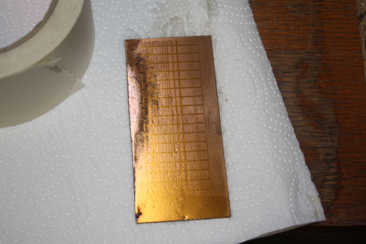

ich belichte mit einem umgebauten Gesichtsbräuner. Die Platine auf dem
Bild wurde von 10 bis 180sec belichtet (der übliche Belichtungstest) und
sollte Aufschluss darüber geben wie lange ich in Zukunft belichten muss.
Leider kann ich nicht genau 1g Entwickler abwiegen um die
Entwicklerlösung nach Anleitung zu machen. Ich werde nochmal so eine
Platine belichten und dann mit warmer Entwicklerlösung entwickeln.
Hoffentlich gehts dann besser.
Achja, Als Platinenmaterial verwende ich das von Bungard. Die Oberen
bilder zeigen die Platine nach dem misslungenen Ätzversuch.
Mfg,
Flo

Wie lange hast Du geätzt?
ca 12 min. Als dann immer noch nichts zu sehen war(ausser dass das
Ätzmittel braun statt blau wurde) habe ich abgebrochen

von Michael D. (etzen_michi)
Info: Das Ätzmittel wird besonders wenn es frisch ist schon mal gerne
Braun, was aber nichts zu bedeuten hat (zumindest gibt es da bei mir
keinen Unterschied).
Kontrolliere nochmal ob du die richtigen Chemikalien verwendest.
Mach mal einen Entwickler bisschen Aggresiver und warte bis dein Layout
den größten Kontrast im Entwickler zeigt + ein paar Sekunden, dann mit
Toilettenpapier ruhig etwas kräftiger ruberwischen und nochmal für
2-3sek in den Entwickler (Zeiten belaufen sich auf ein mischverhältnis
wo ein maximaler Kontrast nach ca.6-8sek auftritt).
Wenn dann noch immer nichts passiert mach mal die Luftzufuhr aus (wenn
das auf dem Bild nur dein Entwickler ist) und schau ob sich im Wasser
schlieren bilden welche herunterfallen (wenn ja wird geätzt).
Ich mache den Entwickler mach Augenmaß (minimalstes war bisher das ich
1Minute warten musste, maximalstes das es nach ca. 1sek schon ausreichte
also ist das Mischverhätnis recht uninteressant)
Wenn deine Platine im Ätzbad liegt schwenke sie mal ;) oder Stelle sie
testweise auf, auch wenn dann nur eine Kante im bad ist
von HF-Papst (Gast)
Flo,
hier wurden nun einige, aber zuviele Parameter genannt. Du darfst immer
nur einen Parameter ändern und testen, nur dann kommst du der Sache auf
den Grund.
Zu deiner Platine:
Ich stelle fest, dass dein Belichtungstest im Prinzip ok ist. Ich wage
mal zu behaupten, dass zwischen 110 und 130 Sekunden das Optimum liegt.
Nach meinen Erfahrungen liegt es mit hoher Wahrscheinlichkeit an der
Konzentration des Entwicklers. Bitte für Test nur frischen Entwickler
benutzen!!! 1g NaOH auf 100ml Wasser ist ok. Mit 300 ml Entwickler
kommst du mit deiner Schale schon gut aus. Spätestens nach 1 Minute muss
die richtig belichtet Stelle (also bei 110-130 Sekunden) das BLANKE
Kupfer frei geben und die Leiterbahnen, bzw. deine Beschriftung übrig
bleiben.
Die deutlich unteren Zeiten, z.B. 10 Sekunden, werden das Kupfer nicht
frei geben. Die deutlich oberen Zeiten geben das Kupfer frei und lassen
auch die Beschriftungen verschwinden (überbelichet).
Das "Braune" im Ätzbad ist nichts anderes, als die Fotoschicht, die
irgendwann mal nicht mehr resistent gegenüber dem Ätzbad ist und sich
ablöst.
Also, Waage besorgen, 3g NaOH abwägen, in 300 ml Wasser
(Zimmertemperatur) und ab hinein mit deiner Belichtungsreihe. Dann ätzen
und du wirst sehen, es klappt.
HF-Papst

von Carsten S. (dg3ycs)
Also die Platine ist HOFFNUNGSLOS unterentwickelt oder unterbelichtet.
Was für einen Gescihtsbräuner hast du als Ausgangsmaterial verwendet?
Einen mit den 4 - 6 kurzen Leuchtstoffröhren, oder einen alten mit dem
einen Quecksilber-hochdruckstrahler. Die alten Höhensonnen mit
Quecksilberstrahler sind recht ungeeignet.
Und GANZ WICHTIG: Was für ein GLAS verwendest du zum Drauflegen bzw.
Abdecken damit die Vorlage plan anliegt? Fensterglas z.B. hat heutzutage
einen UV Filter der den großteil des benötigten UV Lichtes wieder
absorbiert. Das Glas aus teureren Bilderahmen ist genauso.
Daran kann es auch liegen...
Davon abgesehen kann es je nach Abstand Röhre/Platine auch sehr gut sein
das 120 Sekunden doch zu kurz sind. Ich habe einen Abstand von 25cm und
brauche bei Bungard Material 4 Minuten (Rademacher deutlich weniger).
Habe ich sehr sehr feine Strukturen nochmal einiges länger damit die
auch in den Zwischenräumen wirklich fein aufgelöst werden.
Ich würde noch einmal eine Belichtungsreihe mit DEUTLICH Längeren
Intervallen machen. Fange bei 30 sek. an und verdoppele dann die Zeit
pro Schritt... 30, 60, 120, 240, 480... Zumindest mal die 10 Minuten
vollbekommen.
SOLLTE es dann noch nötig sein kannst du ja eine zweite Reihe machen um
den WErt genauer zu ermitteln. (Wenn du z.B. sieht das 2minuten zu
wenig, 5Minuten aber zuviel ist, dann machst du halt noch eine zwischen
2 & 5 Minuten, ABER DAS WIRD MIT HOHER WAHRSCHEINLICHKIET GAR NICHT
NÖTIG SEIN.)

von Joachim .. (joachim_01)
>10-20g/Liter !! Nicht 1-2g. Dann klappts auch.
Sehe ich genauso.
Abgesehen davon: Die genaue Dosierung hat bei mir noch nie eine Rolle
gespielt, auch bei SMD (TQFP 44pin) nicht. Hab etwa 8 Platinen gemacht,
alle mit unterschiedlicher Dosierung und waren alle gut.
Offengestanden: Die Platinen sehen für mich aus wie in Säure im Reaktor
gekocht. Ich habe so was noch nie gesehen. Ist da irgendwie was äh... zu
hoch dosiert gewesen? Eisen-III-Chlorid (oder auch Kaliumpermanganat?)
bei 30° ätzen gut.
von Alex W. (a20q90)
Also bei dem Bild "komisch2" ("haha" komisch oder "merkwürdig" komisch?)
macht es eher den Eindruck als hättest Du das NaOH in der Schüssel nicht
richtig aufgelöst!
das Problem ist jetzt gefunden: Die Entwicklerlösung war zu schwach. Ich
hab jetzt die Konzentration erhöht und nochmal eine neue
Belichtungsreihe gemacht. Das Ergebnis ist sehr gut. In meinem Fall
passen 130sec. optimal.
Die dreckige Farbei auf der Platine und im Ätzbad wird wohl von der
Fotoschicht gekommen sein.
die schwarzen Stellen sind das Resultat aus NaOH und Natriumpersulfat.
