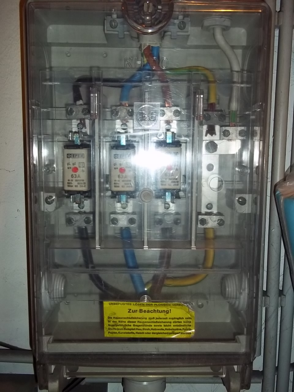

Schwubdiwupps Magiemantel schrieb:
> Welchen Sinn hat der Null-Leiter? Diese Frage hat mich heute einige Zeit
> beschäftigt, aber ich bin zu keinem wirlichen Ergebnis gekommen.
> Wenn ich mir jetzt vor den Verbrauchern einen Sternpunkt erzeuge - dann
> ist dies doch ein Neutral-Leiter, wird ja so auch nachm Umspannungstrafo
> gemacht, wenn ich es richtig aus den Schaubildern erkannt habe. Aber
> warum erzeugt man sich nicht einfach im Haus einen eigenen Sternpunkt?
> Dann könnte doch einfach in der Straße auf den Null-Leiter verzichtet
> werden, aber da liegen immer vieradrige Kabel - dass habe ich selber
> einen vom Energieversorger gefragt, als ein Loch bei uns in der
> Nachbarschaft aufgerissen war und die da am Kabel was dran gemacht
> haben.
So sieht es bei mir aus. Was sagt einem die Kabelfarbe?
Gast #2274795
Naja, ich sehe die Farben schwarz, blau, braun, (grün)gelb.
Nach meiner Kenntnis sind:
Blau - Null-Leiter,
GrünGelb - Erde
Schwarz - Phase
Braun - Phase
So zumindest kenne ich es von den Kraftsteckdosen bei uns, da gibt es
als fünfte Farbe aber noch einen zweiten schwarzen Leiter.
Also - ich würde jetzt sagen, Du hast ein Zweiphasen-Netz in Deinem Haus
mit Erde und Null-Leiter :-),
es kann aber auch sein, dass bei der Zuleitung zum Hausanschluss das
blaue Kabel nicht den Null-Leiter darstellt und eben das Grün/gelbe
irgendwie Null und Erde zusammengeschlossen sind
