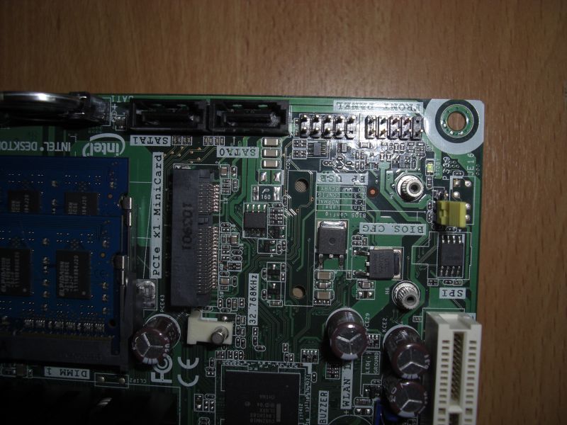

Hallo
suche einen Raid-Controller für meinen zukünftigen Home-Server,
das Motherboard Intel "D525MW" hat einen PCI-Slot und ein mini-PCIe x1.
Auf der suche nach einem passenden Raid-Controller für den Server,
gibt es ja eine menge Controller mit PCI, die können aber nur SATA150.
Für den mini-PCIe Steckplatz finde ich aber nur dem MPX-3132 von
Commell, der soll SATA300 können.
Hat denn jemand Erfahrungen mit dem MPX-3132 oder einem anderen
mini-PCIe Raid-Controller und dem Intel® NM10 Express Chipset.
Gruss Ralf

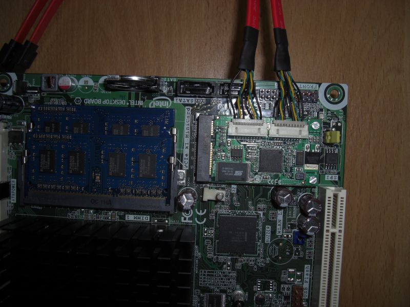

Werde den "MPX-3132" mal testen ... habe den Controller bereits bei
"Spectra" bestellt.
Ich kann ja dann hier meine Erfahrungen mit dem mini-PCIe-Modul
preisgeben  ...
Gruss Ralf

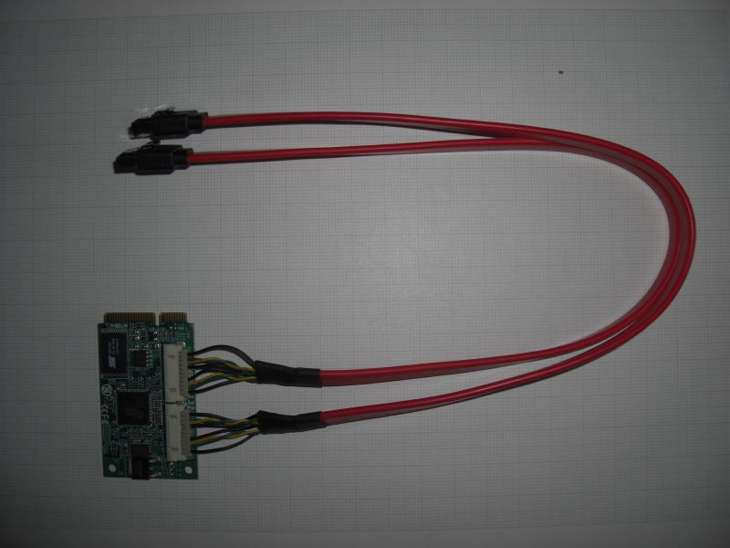

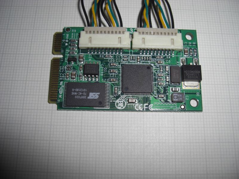

OP Persönliche Seite #2276174
der MPX-3132 ist angekommen ... 30x50 mm ist er klein ...
musste ich natürlich gleich ausprobieren ... aber auch mit diesem
Controller habe ich das gleiche Problem wie mit den anderen(PCI)
Raid-Controllern die ich probiert habe ... nur das er fixer als die
PCI-Teile unterwegs ist.
Das D525MW-Motherboard bootet einfach nicht von externen Controllern,
obwohl die Raid-Groupe in der Bootreihenfolge angezeigt wird ... ich
könnte verzweifeln ...
Vom Raid kann man nur booten wenn die XP-CD im DVD-Laufwerk verbleibt
und man die Aufforderung zum booten von der CD ignoriert.
Nehme ich die CD aus dem LW und starte den PC erneut, dauert der
Boot-Vorgang ewig und es kommt eine Meldung keine Boot-Device gefunden.
über 15 Stunden habe ich schon alles mögliche probieren und habe jetzt
die SCHN... voll
Nach langen suchen habe ich einen Beitrag bei Intel gefunden, wo jemand
das gleiche Problem beschreibt, Antwort von Intel ... externe
Raid-Controller werden nicht unterstützt (Punkt).
Hat jemand einen Tipp ? kann jede brauchbare Hilfe gebrauchen ...

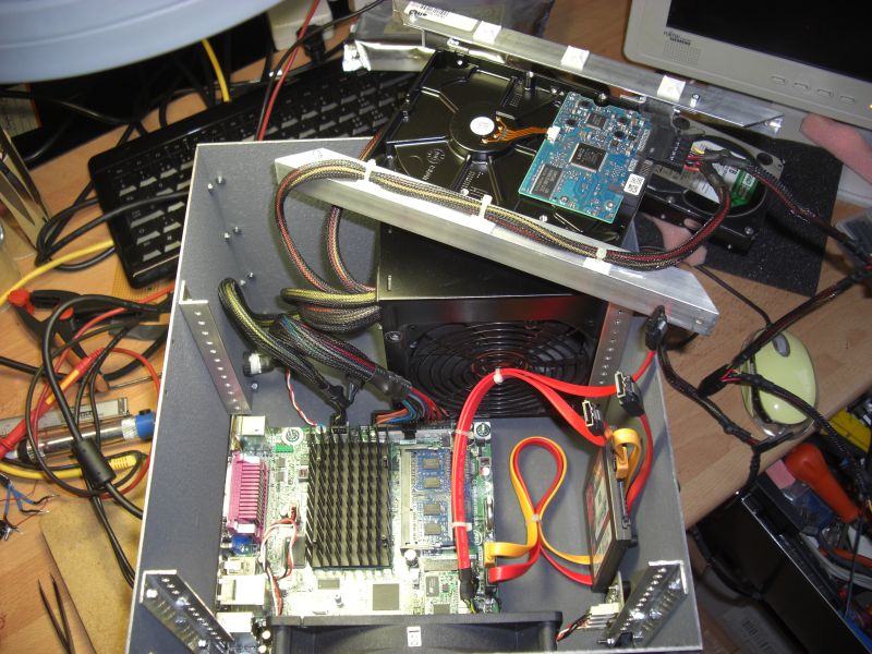

OP Persönliche Seite #2293622
bin einen Schritt weiter, zum booten und für das XP verwende ich ein
SSD-HDD von Kingston (8GB), super schnell.
Als Daten-Speicher 2x Hitachi HDS5C1050CLA382 (500GB 5400U/min) am
MPX-3132 als RAID(1).
Ein Raid(1) macht auch bei Mini-Servern Sinn, denn HDDs können jederzeit
ohne Ankündigung sterben, meistens immer dann wenn die Sicherung schon
etwas länger her ist.
Der Mini-Server soll meinen derzeitigen in die Jahre gekommenen Server
(VIA-1000MHz , 500MB RAM , 2x 400GB ATA, WHS) ersetzen.
Ich brauche den Server für meine Haus-Steuerung , (David-Fx),
(Radio-Fx), Typo3 und bedingt als File-Server, als File-Server habe ich
ein CH3MNAS mit 2x greenHDD(SAMSUNG HD154UI 1,5GB) Raid(1) im Netz
laufen.
Bin gestern erst mit der Umsetzung fertig geworden, da auf meinen alten
Server David 6.6 noch läuft und auf dem neuen dann Fx laufen soll, habe
einen Weg gefunden meine gespeicherten Mails(ca.10000) zu portieren.

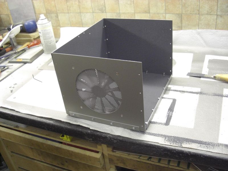

Jetzt kann das Gehäuse gebaut werden ...
Gruss Ralf

In meinem Selbstbau Gehäuse dreht der Zuluft-Lüfter bei 12V max 600
U/min und wird über das Board auch noch runter geregelt, auch der
Netzteil-Lüfter 120mm ist Temperatur geregelt, die Festplatten sind jede
für sich schwingungsdämpfend auf gehangen. Der ganze Server ist flüster
leise.
Gruss Ralf

Ich habe lange nach einem passendem Gehäuse / Lösung gesucht ,aber
irgend was hat immer nicht gepasst ... also kurzerhand eben mal was
selber gebaut.
Die Kosten sind in etwa die gleichen zu Fertiglösungen, wenn man die
Zeit nicht mitrechnet.
Gruss Ralf
