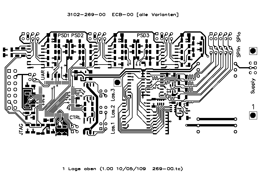

Habe mit Enttäuschung festgestellt, dass man aus GC-Prevue nicht so
genau ausdrucken kann. Im Ausdruck sind die feinen Leiterbahnen
stellenweise dünner und noch andere Ungenauigkeiten. Zum
Belichtungsvorlagen-Drucken nicht geeignet. Kennt jemand einen anderen
freien Gerber-Editor?

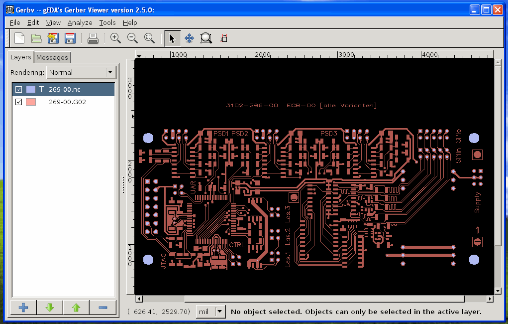

hab jetzt erfahren, dass man in KiCAD Gerber importieren kann und dann
im Layout-File Änderungen machen kann. Kann man da die Vias und
Through-hole-Pads dahingehend bearbeiten, dass sie Drill-Aids enthalten?
von Guido (Gast)
Hallo noips,
zufälligerweise habe ich damit auch etwas rumprobiert. Das geht mit
Umwegen mittels gerbv. Damit kannst du den Layer und ein Excellonfile
laden und als Bitmap (png) exportieren. Unter dem GUI geht das nur mit
75 DPI, zu wenig. Von der Kommandozeile aus kannst du aber die
Auflösung beliebig wählen.

von Artabanos (Gast)
http://sourceforge.net/projects/gerbv/files/gerbv/gerbv-2.5.0/gerbvinst-2.5.0.exe/download
Ich benutze gerbv zwar nur zum Anschauen der gerber-Files, aber
Instabilitäten konnte ich bislang keine feststellen. Allerdings mag
gerbv keine Umlaute in den Datei-Namen. "Rückseite.gbr" führt
beispielsweise garantiert zum Crash.
Sollte der Import eines Gerber-Files in KiCad funktionieren, so kannst
Du im anschließenden Druck-Dialog wählen zwischen "No drill mark",
"Small mark" und "Real drill".
"Small Mark" entspricht dann vermutlich "Drill Aid".
Bei meinem kurzen Versuch eben hat der Import allerdings nicht geklappt.
Aus eckigen SMD-Pads wurde runde TH-Pads.

Danke für den Link. Hab gerbv installiert und ausprobiert. Läuft bis
jettz gut.
Danke nochmals für den Hinweis, nachdem ich jetzt gerbv erfolgreich
installiert habe, habe ich wieder Hoffnung, dass ich unkompliziert meine
Layouts mit Drill-Aids ergänzen kann. Unklar ist mir noch, wie ich ein
Excellonfile in gerbv laden kann. Layer lade ich mit File -> Open
layers...
Mit Excellonfile hat es nicht geklappt. Kann natürlich auch an meinem
File liegen. Welche Extention hat denn ein richtiges Excellonfile? .ex
oder .exl soweit ich weiß. Integra Station (mein PCB-Editor) gibt mir
ein File mit Extention .nc aus (bei Wunschausgabeformat Excellon).
Spielt die Extension überhaupt eine Rolle oder ist nur der Inhalt der
Datei von Bedeutung? Die Gerber-Files haben je nach Software ja auch
unterschiedliche Extentions, werden aber von den Gerber-Viewern normal
geladen.
von Guido (Gast)
Die Extension ist egal, bei mir ist es .drl. Die wird ainfach
als Layer geöffnet. Eventuell musst du mit dejn Einstellungen
beim Erzeugen des Drillfiles etwas probieren. So sieht bei mir
der Anfang aus:

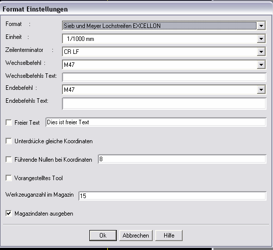

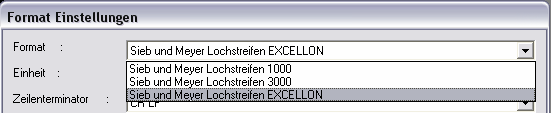

Und da lässt sich wohl nicht viel mit den Einstellungen ändern. Die
Format-Bezeichnung ist irgend wie unklar. Die Formate, die zur Auswahl
stehen sind im Bild 1 zu sehen. Da steht "Sieb und Meyer Lochstreifen
EXCELLON". Ist das irgend eine Abwandlung von EXCELLON?
Der Dialog mit den Einstellungen zum Export-File-Format ist auch
angehängt (Bild2).

Was passiert denn, wenn du "Vorangestelltes Tool" wählst?
Ich habe einige Teile des Excellon-Parsers in gerbv mal überarbeitet.
Das Wissen darum ist zwar schon wieder so ziemlich im Hinterstübchen
versackt, aber ich könnte da ggf. nochmal schauen.  Excellon hat
sein Fileformat eigentlich ganz brauchbar spezifiziert, ist schon
ein Wunder, wenn es ein Hersteller dann schafft, etwas dazu
inkompatibles zu liefern.

von noips (Gast)
Davor wird das Tool (z.B. T1) der ersten Koordinatenangabe nachgestellt,
die mit dem Tool gebohrt wird.
Mit dieser Einstellung wird das Tool vorangestellt, also statt:
X47066Y55702T1
X47066Y57702
X9066Y54703T2
X9066Y57203
X9066Y59703
kommt das raus:
T1
X47066Y55702
X47066Y57702
T2
X9066Y54703
X9066Y57203
X9066Y59703

Guten Morgen,
hab nun das Excellon-File angepasst und kann es jetzt auch in gerbv
laden. Im Bild ist Top-Kupferlayer + Excellon-Layer zu sehen. Wenn man
die Hintergrundfarbe und die Excellon-Layer-Farbe auf Weiß einstellt und
die Kupfer-Layer-Farbe auf schwarz, bekommt man ein Bild so wie die
Belichtungsmaske aussehen soll (weiterer anhang). Am einfachsten wäre
es, wenn man direkt aus gerbv das Bild so ausdrucken könnte, wie es
angezeigt wird. Ich habe es aber bis jetzt nicht geschafft. Wenn man mit
File -> Print ausdruckt, wird immer der am weitesten oben stehende Layer
ausgedruckt. Wenn Excellon-Layer oben steht, dann werden nur Löcher
ausgedruckt (also leere Seite bei "weiß" als Excellon-Layer-Farbe. Wenn
Kupfer-Layer oben ist, dann wird der Layer ohne Löcher ausgedruckt, also
keine Bohrzentrierhilfe vorhanden. Kann man die nicht irgendwie
zusammenbringen und ausdrucken. Wenn man aber ein PNG exportiert, so
bekommt man ein Bild mit Drill-Aid wie die Anzeige im Programm.

Damit der Thread vollständig ist, berichte ich noch wie das Problem
gelöst wurde:
Mit einem Python-Skript erweitere ich jetzt die Integra-Bohrdaten-Datei
um die Tool-Liste, bei der ich alle Bohrdurchmesser auf 0.4 mm setze
(als Bohrzentrierhilfe ausreichend). Die Datei wird in die Form
gebracht, in welcher Gerbv diese öffnen und "interpretieren" kann.
Die Gerber-Datei(Layout ohne Drill-Aid) und die angepasste
Bohrdatendatei werden mit Gerbv per Kommandozeile geöffnet und das
Layout mit Drill-Aid in PNG-Format mit ausreichender Auflösung
exportiert.
