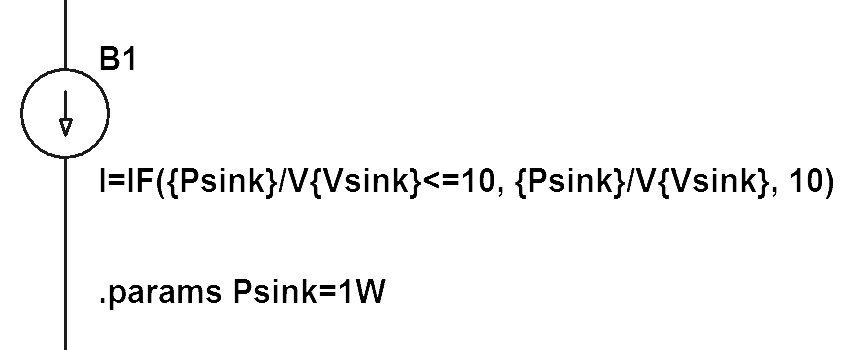

leider bin ich sozusagen Anfänger in LTspice und weiß daher nicht wo ich
das eintragen soll. Wäre schön wenn jemand einen screenshot von den
Eigenschaften der Stromquelle reinstellen würde.
von Alexander S. (esko) Benutzerseite
Siehe Bild im Anhang.

von Fralla (Gast)
>I=IF({Psink}/V{Vsink}<=10A, {Psink}/V{Vsink}, 10A}
da Fällt mir auf, dies ist falsch, sorry...
Richtig:
I=IF({Psink}/V(Vsink)<=10A, {Psink}/V(Vsink), 10A}
- Psink ist ein Parameter mit der Leistung,
- 10A ist der maximale Strom.
Vsink ist die Knotenspannung am Stromeingang der Senke, in dem Fall GND
bezogen, deshalv muss man V(Vsink) schreiben.
Eine weitere Methode ist jene über einen Widerstand:
R=V(Vsink)/{Psink**2}
Wenn die Spannung gegen Null geht wird der Widerstand auch Null. Mag
LTSpice nicht besonders, gibt Konvergenzprobleme. Sieht man, dass im
Bereich des Nulldurchganges extrem hohe Leistungspulse auftreten.
Also lieber eine Stromsenke mit Strombegrenzung verwenden. Wenn der
Strom nicht negativ werden soll auch mit "IF" wegrechnen.
Mit { statt ( funktioniert es auch.
