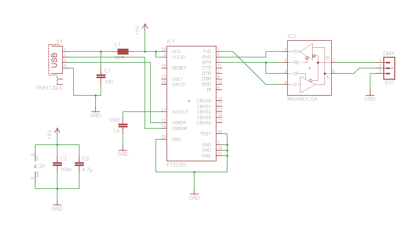

Hallo zusammen! :-)
Ich habe den USB->DMX-Wandler "Open DMX Interface" von Entec nachgebaut:
http://www.party-pa.de/phpBB/viewtopic.php?t=56288
Meine eigenen Schaltpläne habe ich als Anhang beigefügt.
Der Wandler funktioniert soweit reibungslos ubnd so wie er soll. Er
stürzt nur manchmal ab und kann dann, vom Programm (FreeStyler 512)
nicht erkannt werden, wenn es geöffnet wird (das Programm quittiert
einem den Fehler "Open failed!"), oder, wenn das Programm schon läuft,
wird keine Fehlermeldung ausgegeben, die ersten 1-4 DMX Kanäle (Bytes
der Seriellen Datenübertragung) werden einmal noch fehlerhaft gesendet
und die restlichen bleiben auf dem letzten Zustand.

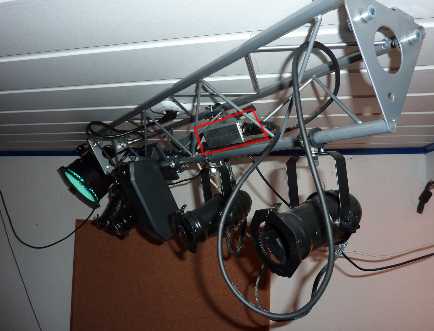

In meinem Fall äußert sich das darin, dass der LED RGB Strahler, welcher
die Kanäle 1-4 belegt eine andere oder keine Farbe abstrahlt und die
anderen demnach bei der letzten Farbe bleiben. Schalte ich die Strahler
neu ein,  bleiben diese aus. Ich gehe davon aus, dass im Fehlerfall noch
ein Byte in den Bus gesendet wird (oder ein Startbit, oder, oder,
oder...). Da der Fehler nur relativ selten und bisher ohne jegliches
Muster auftritt ist mir dies noch nicht völlig klar.

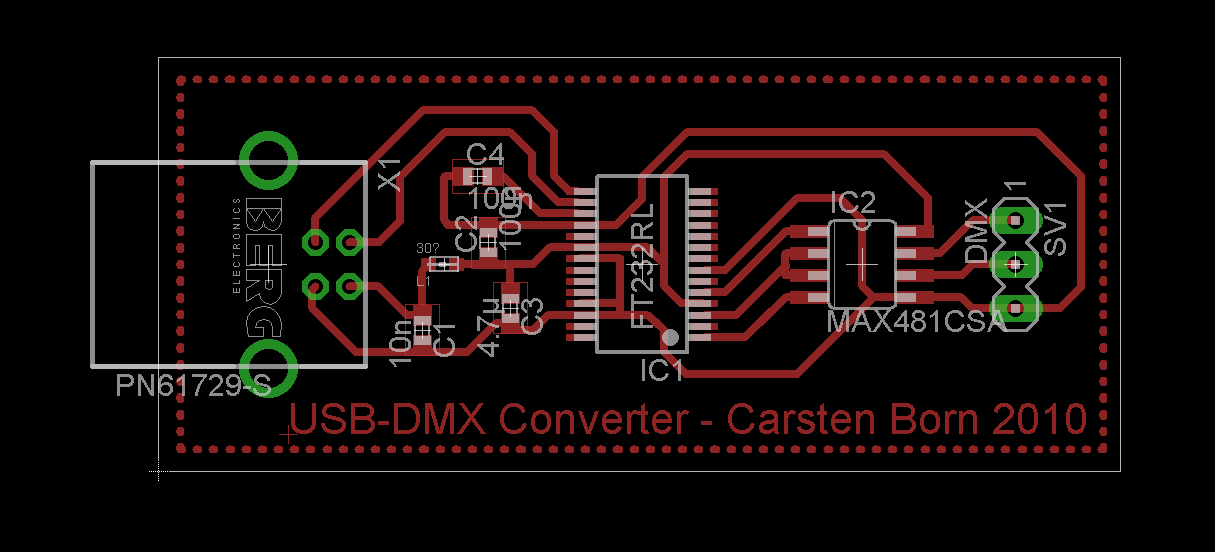

Ich habe die Lötstellen schon erneuert (habe an Erschütterungen durch
die Boxen gedacht) und einen Elko mit 10µF nach dem Ferrite zwischen VCC
und GND vor den Chip gelötet. Leider hat sich an der Situation nichts
geändert.
Hat jemand Ideen, woran das liegen kann? Die Platine wurde nach der
Bestückung gründlich mit Aceton gereinigt und mit Lötlack überzogen.
Ich hoffe, ich habe genügend Infos sammeln können.
Vielen Dank für alle Mühen im Voraus!
Grüße Carsten
von holger (Gast)
Da geht eine Masseleitung quer durchs Gelände.
Mach mal ne ganz kurze Verbindung con C3 unten
zu C2 oben. Und ganz dicht am MAX noch ein 100n
zwischen VCC und GND.
von Carsten B. (corvulus)
Danke! :-) Werd ich jetzt einfach mal einen bedrahteteten Keramik
Kondensator und eine Drahtbrücke einlöten und wieder Langzeittests
machen...
Hat noch wer Ideen?

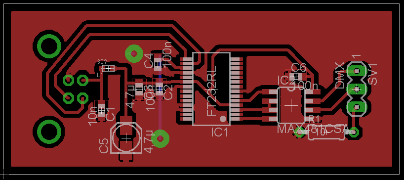

So, ich hab ein komplett neues Layout entworfen, nachdem erste
Änderungen an der alten Platine nichts geholfen haben.
Gleiches Problem wie vorher.
Als nächste Idee habe ich versucht, die USB Zuleitung zu tauschen und zu
verkürzen (mit 3m war sie schon etwas lang), nun ist sie zwar immer noch
2m lang, ist aber von einem anderen Hersteller und nicht aus
Verlängerungen zusammengesteckt. Dennoch ist die Schaltung gerade wieder
abgestürzt.
Es geht immer der erste Strahler im Bus mit den ersten 4 Addressen aus,
wenn ich mich nicht recht irre, ausnahmslos. Die anderen 3 Strahler
bleiben im letzten Zustand.
Mich würde es jedoch wundern, wenn es am Strahler liegt, da es immerhin
ein Bus ist, der ja eigendlich hardwaremäßig durchgeschliffen ist. Als
nächsten Lösungsansatz werde ich die Addressen der ersten beiden
Strahler tauschen.
Hat noch jemand Ideen, was man noch ausporbieren könnte, oder woran es
liegen könnte?
Grüße Carsten
von TomV (Gast)
hab mal dein Schaltbild mit dem von Enttec verglichen.
1. Die USB Serienwiderstände sind lt. Datenblatt im Chip, also ok.
2. Reset darf offen sein, würde ich trotzdem an VCC legen.
3. Mal die Pullups an den DMX-Ausgang löten (2 x 680R).
4. Und dran denken, dass ans Ende der DMX-Leitung ein
Abschlusswiderstand
gehört (meistens 120R).
2. Hmmm. Den Reset hab ich noch nie beschaltet. Im Datenplatt steht aber
auch nichts von internem Pullup. Soll ich den direkt an VCC hängen oder
über einen Widerstand? Aber wenn der einmal resettet müsste der Host das
doch mitkriegen, oder?
3. Sollte der Chip nicht eigendlich dafür sorgen, dass die
entsprechenden Zustände geschaltet werden? Ich verstehe nicht, wozu die
genau sein sollen, kenne mich aber mit der RS485 auch noch nicht gut
aus.
Ich gehe aber gerade eher davon aus, dass es am FT232R liegt, da dieser
sich erst nach einem Reset (USB Stecker raus und wieder rein) wieder
ansprechen lässt.
4. Gleiches Argument wie bei Punkt 3: Wenn nicht irgendwelche großen
Störungen dadurch auftreten, sollte es den FT232R nicht stören (keine
Ahnung ob es dadurch zu Störungen kommen kann, oder nicht). Die
Leitungslänge ist allerdings auch auf 15m (über 1000m sind angeblich
realistisch möglich) beschränkt und es hängen nur 4 Busteilnehmer dran.
Ich warte jetzt ersteinmal darauf, dass das System wieder ausfällt (ich
würde es gerne irgendwie reproduzieren können...) und ich ein wenig mehr
verstehe, woran es liegen könnte.
Schaue mal, was ich an den Tipps auf die Schnelle umsetzen kann. :-)

von Michael (Gast)
Hallo Carsten,
das Layout sieht schon einigermasen Vernünfig aus. EMV Technisch besser
könnte es nur noch bei einer 2-lagigen Platine werden. Eine Lage nur
Masse sonst keine Leiterbahnen. Vias an jeden Groundpin. Trotzdem oben
die Massefläche lassen. Das geht zur not auch beim Selbsätzen.
Eventuell hat der USB Probleme mit Ausgleichsströmen aus deiner
Lichtanlage. Hier hilft nur eine galvanische Trennung mit DC/DC Wandler
und Gleichtackdrossel in der Datenleitung und der Versorgung des DC/DC
Wandlers.
Mfg Michael
von TomV (Gast)
noch ne Sache:
In der Enttec-Schaltung liegt der Schirm der DMX-Leitung über einen
27-Ohm-Widerstand an der Schaltungsmasse. Soll das den Einfluss von
Masseschleifen mindern? Es gibt ja auch Schaltungen, die über eine
galvanische Trennung verfügen. Oder hat die galv. Trennung nur den
Zweck, den PC zu schützen, wenn das angeschlossene Gerät einen Defekt
hat?
Habe ich mir auch gedacht. Die Lampen und der Rechner hängen jedoch
maximal 10m vom Hauptverteilerkasten entfernt. in die Masseleitung habe
ich extra schon einen 10 Ohm Widerstand gelötet, um zumindest
Ausgleichsströume zu begrenzen.
Die Teile für eine vollständige galvanische Trennung, ob mit
DC/DC-Wandler oder einem SELF Netzrafo habe ich leider nicht hier und
wollte nach Möglichkeit auch ersteinmal um eine komplexere Schaltung
herum kommen, da ich eigendlich eigene Empfänger basteln möchte.
Das mit dem Zweiseitigen Layout wäre ansich auch kein Problem, nur die
Durchkontaktierungen kann ich schwer realisieren. Das einzige, was
bisher effektiv geholfen hat, waren durchgesteckte Drähte (von
Widerständen), die auf PADs verlötet wurden.
Die Schaltung ist in einem nahezu komplett verschlossenem
Aluminiumgehäuse untergebracht. Ich denke eigendlich sollte das für die
Rahmenbedingungen hier bei mir reichen. Die USB Leitung kreuzt nur
einmal eine 230V Leitung und in der Nähe sind keine größeren
Vebraucher... Keine Ahnung, ob das EMV-Technisch eine vernünftige
herangehensweise ist, aber ich denke da gibt es viel schlimmere
einsatzbedingungen Bedingungen.
Genügend Abblockkondensatoren und nen etwas größeren ELKO hat die
Platine nun auch...
Kann es sein, dass der USB Host unter irgendwelchen Bedingungen dicht
macht?
Ich meine, die Empfänger sollten auch Galvanisch getrennt sein. Ob das
bei meinen Strahlern der Fall ist, weiß ich allerdigns nicht. Das hieße
dann ja eigendlich, dass nahezu keine Ausgleichsströme fließen

(unten auf der Seite)
Daran sieht man das für die Umschaltung RX/TX des RS485 Tranceivers nen
anderer Pin verwendet wird. [CBUS2 anstatt RTS] Ggf. schaltet aus
irgendeinem Grund dein Chip auch im Betrieb auf empfangen?
Was man auch probieren kann ist einfach mal nenn DMX Repeater zwischen
Interface und DMX Technik zu hängen. Die haben normal eine galvanische
Trennung und man kann so Rückkopplung von Störungen verhindern.
Ansonsten bauu einfach mal das Henne DMX Interface nach. Das kann dann
sogar eingeschränkt RDM. Ist nicht ganz normgerecht was der Chip sendet.
Liegt aber wohl am FTDI Chip der halt nicht umnbedingt dafür gebaut
wurde sowas umzusetzen.

von TomV (Gast)
Was hast du für L1 (Ferrit) eingesetzt?
Mach mal stattdessen 'ne Drahtbrücke rein.
Die Bezeichnung L1 steht eher für eine Induktivität.
Ein Ferrit ist ein Ferrit und keine Spule.
DMX ist ein (serielles) Bussystem.
Bussysteme werden terminiert, am Anfang und am Ende.
120 Ohm auf der Platine.
120 Ohm am letzten Gerät.
Da gibt es fertige Stecker für das Ende des Busses.
Such mal bei ebay nach "DMX Terminator".
Da gibt es einen kombinierten Terminator / Teststecker.
Auf deiner Platine je 560 Ohm Pullup und Pulldown.
Siehe: http://www.hoelscher-hi.de/hendrik/light/openrdm.htm
Was sagt die Tx-LED?
Mit Teststecker hast du ja auch 'ne Tx-LED.
Machst du das Layout mit Eagle?
Da ist der Top-Layer ja rot.
Ich würde die SMD-Bauteile auf den Bottom-Layer (blau)
legen und dort routen.
So lassen sich die bedrahteten Bauteile besser löten.
Der Chip klappt ja, fällt halt nur manchmal aus. Einfach einen anderen
Ausgang kann ich nicht nehmen, da die Software dafür geschrieben wurde,
RTS und nicht CBUS2 zu schalten. Theoretisch könnte ich natürlich die
beiden Eingänge des MAX manuell auf VCC legen.
Dann könnte ich mir auch schon fast einen kompletten USB-DMX Wandler
Im alten müsste dieser
http://www.reichelt.de/Filter/BLM18PG-331/index.html?ACTION=3&GROUPID=3175&ARTICLE=107637&SHOW=1&START=0&OFFSET=100&;PROVID=2402,
oder einer mit anderer Impedanz verbaut sein. Im jetzigen ist dieser
https://www.it-wns.de/themes/kategorie/detail.php?artikelid=130&source=2
verbaut.
Habe ich auch gerade einmal gefunden.
Wird eigendlich überall als optional, bzw. nur bei langen Leitungslängen
relevant angegeben.
Reicht es da nicht einfach einen 100 Ohm oder 120 Ohm Widerstand in
einen XLR Stecker zu löten?
Ggf. würde ich einige Schaltugnskomponenten übernehmen, aber die
Ausgangsbelegung muss mit der jetzigen identisch bleiben, damit meine
Software noch mit der Harware komatibel ist.
Nach den Normen ist es wohl 680 Ohm Pull-Up/-Down in einer Erklärung der
RS485 Schnittstelle habe ich es sogar mit 1k Ohm gefunden.
Leider noch gar nichts. Ich habe noch keine Zeit gefunden. Wo würde ich
die LED im Stecker einlöten? Einfach mit Vorwiderstand?
Ja. Muss mich nochmal etwas einlesen, wie man die auf Bottom legt... Ich
spiegel im Moment meistens und denke im Kopf um. Das gibt nur leider
viele Fehler, wenn man es nach längerem Nichtbenutzen vergisst zu
beachten. ;-)

von Falk B. (falk)
@  Carsten Born (corvulus)
Freunde der angelsächsischen Sprache würden den Befehl MIRROR nutzen.
> Ich
Blödsinn^3! Lass mich raten, du malst das Layout ohne Schaltplan?
Selber Schuld. Man ZEICHNET zuerst einen vollständigen Schaltplan und
geht dann ins Layout. Dann muss man auch nicht "Umdenken", sondern
einfach nur die Luftlinien layouten. Der DRC prüft, ob es keine
Kurzschlüsse etc. gibt.

von 1234567890 (Gast)
Nur mal aus Interesse: Wie lange ist eigentlich das USB-Kabel zwischen
PC und IF?
auf dem Foto oben irgendwie so aus, als wären das >5m?
Den meinte ich mit "spiegeln". Habe es halt nur anders herum gemacht und
die Stecker gespiegelt. Es lohnt also, SMD immer auf den Bottom Layer zu
legen?
Nee. Der Schaltplan ist ja auch im ersten Post mit dabei. ;-) Der wird
immer als erstes gemacht.
> PC und IF?
Aktuell ist es 3m lang, aber aus einem Stück. Vorher war es vielleicht
4m lang aus 2 einzelnen Leitungen. Von den Leitungen, die hinten aus dem
PC rausgehen abgesehen, kreuzt es nach oben nur noch eine 230V Leitung
einer Lichterkette im 90° Winkel. Der PC Steht direkt unter der
Traverse. Ich muss mir erst noch ein neues DMX-Kabel kaufen, um die USB

So, die TX-LED ist angeschlossen und blinkt permanent, wenn das Programm
offen ist. Ich habe zudem testweise den Widerstand zwischen Masse und
GND am XLR-Stecker gebrückt.
Der Adapter ist gerade wieder ausgefallen. Möglicherweise bedingt durch
das Einschalten eines 2. Rechners hier im Raum (Sicherungskreis
Steckdosen). Die LED ist konstant aus geblieben.
Ich habe den Widerstand der Schirmung gebrückt. Seitdem ist der
Controller nur 1-2 Mal abgestürzt... Ich will nicht wissen, ob und
welche Ausgleichsströme nun darüber fließen. Ich wollte aber noch mit
Pullup bzw. -down Widerständen arbeiten oder eine galvanische Trennung
einbauen.
Wesentlich schlauer als vorher bin ich noch nicht. ;-)
Grüße Carsten

Da ich diese Schaltung noch immer nutze und stätig verändert habe, gibt
es da eigentlich drei Fehlerquellen, die ich bei mir hatte:
1. falsche (falsch positionierte) oder zu wenig Ablockkondensatoren
2. Masserschleifen über mehrere Sicherungskreise
3. billige DMX Geräte, welche sich nicht an die Spec halten und
teilweise auf Senden gehen (da sie Master-Slave können) bzw. defekte
Treiber von gebraucht geräten. Da hilft dann ein Tauschen der MAX485
(o.ä.)
Wenn du Probleme mit Leuchtstoffröhren hast, solltest du zuerst auf die
Kondensatoren schauen:
http://www.lothar-miller.de/s9y/categories/14-Entkopplung
Ansonsten den gesamtaufbau prüfen:
Schirm richtig aufgelegt?
Größere Stützkondensatoren und Drosseln in der Versorgungsspannung
helfen.
Eine galvanische Trennung mit DC/DC Wandler und Optokoppler
(https://www.mikrocontroller.net/articles/Galvanische_Trennung#RS-485_galvanisch_trennen)
beugen Ausgleichsströmen vor und sorgen dafür, dass der USB nur bei
Überlast aussteigen kann.
Richtige Terminierung am Anfang und Ende, nur linienförmige Topologie
und bei längeren Strecken und vielen Übergängen lohnen sich Leitungen
mit passender Impedanz.
Immer die maximale Anzahl Busteilnehmer beachten (einige billige Geräte
belasten den Bus hier auch übermäßig) und sonst aktive Splitter
dazwischen schalten (am besten mit Signalaufbereitung).
Entscheidende Frage bei dir: Schaltest du die Leuchtstoffröhre über den
Bus? Wenn ja, steigt der Bus aus, wenn diese manuell geschqaltet wird
und nicht am Bus hängt, sondern sich nur in der Nähe befindet. Wenn dies
nur passiert, wenn die Röhre am Bus hängt, dann koppelt die zu große
Störungen ein. Ist es ein Selbstbauprojekt?
Viel Erfolg und viele Grüße
Carsten
