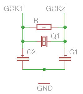

Vor Kurzem habe ich ein Paar CPLDs der xilinx XC9536XL Familie besorgt
und schon erfolgreich einige kleine asynchrone Designs damit erstellt.
Jetzt allerdings benötige ich ein synchrones Design. Das Clock-Signal
wird bei der Synthese dann auf ein Pin gelegt. Da ich momentan keine
Oszillatoren zur Hand habe dachte ich an eine Pierce-Schaltung die in
ihrer minimalen Version mit einem Schmitt-Trigger auskommt.
Da ich die Außenbeschaltung gerne auf ein Minimum halten möchte und noch
Pins zur verfügung habe, dachte ich, dass ich den auch weglassen kann
und dachte dabei an meinen angehängten Schaltplan. Wobei:
gck2 <= not(gck1);
Wird das überhaupt funktionieren? Ist das eine gute Idee oder sollte ich
lieber doch einen Oszillator kaufen?
MFG Stefan

ja, tu dir selbst den Gefallen, kauf nen fertigen Oszillator, hab mal
gehoert, das Quarze es ned so moegen, so rabiat angesteuert zu werden
mit nem flipflop

@  stefan (Gast)
Asynchron ist Böse, böse. Oder meinst du kombinatorisch?
Nö. Vergiss es.
Nicht wirklich stabil. Das Thema wurde schon vor Ewigkeiten durchgekaut.
Ergebnis. Ein Pierceoszillator mag keine harten Gatter, er braucht ein
weiches Gatter, welches als analoger Verstärker arbeitet. Deshalb nimmt
man für sowas ein ungepuffertes Gatter z.B. 74HC_U_04.
tu das.
Ich meinte "kombinatorisch" unser Tutor hat es immer "asynchron"
genannt, das habe ich wohl übernommen...
Kannst du mich da vielleicht auf den Thread verweisen? Danke für die
Info.
