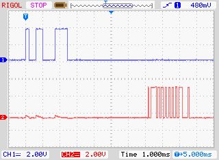

Ich möchte gerne Startbit + 2 Byte Nutzdaten + 1 Byte CRC8 + Stopbit
über Port 1.1 senden und über Port 1.2 empfangen können.
Zunächst soll es nur mal darum gehen zu senden, denn da fängt schon mein
Problem an.
Als Grundgerüst habe ich den im Anhang beigefügten Code benutzt, der für
die Kommunikation mit RS232 für einzelne Zeichen auch ausgezeichnet
funktioniert.
Rufe ich jetzt in o.g. modifizierten Code die Transmit-Funktion mit
identischen Testmustern 3x hintereinander auf:
//Hauptprogramm
TXByte = 0xAA;
Transmit(0);
TXByte = 0xAA;
Transmit(1);
TXByte = 0xAA;
Transmit(2);
//Transmit
void Transmit(unsigned char zaehler)
  while(isReceiving);      // Wait for RX completion
    TACCTL0 = OUT;        // Timer A Capture/Compare Control Register
                // Output high
    TACTL = TASSEL_2 + MC_2;  // Timer A Control Register
                // TASSEL: Timer_A clock source select _2 = 0b10 -> SMCLK
                // MC: Mode control _2 -> continuous mode
                // zählt bis 0xFFFF = 65535
    if (zaehler == 0) BitCnt = 0x9;        // 8 bits + Startbit
     if (zaehler == 1) BitCnt = 0x8;        // 8 bits
22
     if (zaehler == 2) BitCnt = 0x9;        // 8 bits + Stopbit
23
24
    TACCR0 = TAR;        // Initialize compare register mit Inhalt Timer A Register
25
26
    TACCR0 += Bitzeit;      // Set time till first bit
27
28
    if (zaehler == 0) TXByte = TXByte << 1;    // Startbit
29
    if (zaehler == 2) TXByte |= 0x100;      // Stopbit
30
31
    TACCTL0 =  CCIS0 + OUTMOD0 + CCIE;  // Timer A Capture/Compare Control Register
32
                    // CCIS: Capture/compare input select. -> 0 = CCIxA
33
                    // OUTMOD: Output mode -> 0 = OUT bit value
34
                    // CCIE: Capture/compare interrupt enable -> 1 = Interrupt enabled
35
                    // Set signal, intial value, enable interrupts
36
37
    while ( TACCTL0 & CCIE );      // Wait for previous TX completion
38

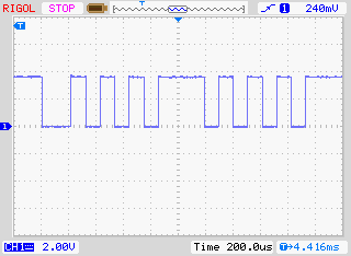

erhalte ich die im Anhang beigefügte Übetragung. Ihr erkennt deutlich
die Pause von ca. 2 Bit zwischen den Bytes.
Meine Frage ist jetzt, wie ich die Pause da herausbekomme?

Ich habe den Code testweise dahingehend verändert, dass ich Transmit()
nur einmal aufrufe und darin eine Schleife für das zu sendende Byte 3x
durchlaufe. Noch mit dem selben Ergebnis der Pause zwischen den Bytes.
Ich nehme daher an, dass es nicht am Funktionsaufruf liegt, sondern der
Fehler beim Timeraufruf liegt.

Definier TXByte als unsigned long, dann passt das.
Ich fürchte aber, dass du dann spätestens bei der Datenübertragung
zwischen zwei Launchpads Probleme bekommen wirst weil die Taktfrequenz
des DCO zu ungenau ist um 25 Bit asynchron zu übertragen.
Sende besser drei einzelne Zeichen (jeweils Startbit + 8 Bit Daten +
Stopbit).
OP #2283286
Danke erst einmal für deinen Tipp als unsigned long zu senden. Das
klappt jetzt schon mal prima und ich bekomme die einzelnen 8Bit Worte
(Befehl,Daten, CRC) auch an die richtige Stelle hintereinander in das
unsigned long geschrieben. Auch Start und Stopbit sind drin und werden
gesendet. Bei der Oszi-Kontrolle paßt auch alles.
Jetzt geht es ans Empfangen. Ich werde euch auf dem Laufenden halten, ob
es trotz der Länge richtig erkannt wird.
